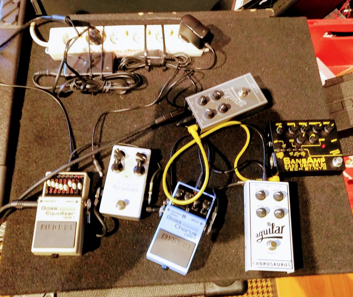

Ich denke ich werde da nicht aus meiner Haut herauskommen, zu lange habe ich an einem Grundsound mit den Fingern gearbeitet der mir mein Einkommen sichert und das ist nicht übertrieben, ich bekomme viele Jobs mit der Ansage "Du klingt einfach so wie ein Bass klingen sollte". Dies ist wohl auch der Grund warum ich in Bassistenkreisen als langweilig gelte. Allerdings verschaffen mir die Jobs nicht Bassisten sondern andere Musiker die einen Bass brauchen. Daher muss ich da schon sehr vorsichtig sein was in mein über die Jahre bestehendes Setup sich einarbeiten lässt und was nicht.
Ich war mal unterwegs, was hat man montags morgens auch sonst anderes zu tun? :D
Hier die erste Testrunde:
Kurzfassung:
Zerre:
Aguilar: Nein, viel zu stark und undifferenziert
Darkglass: War aber mulmig
Sansamp: Eigentlich gut aber zu groß fürs Board
Chorus:
Aguilar: Wie der Agro, zu stark eingreifendend
Boss: Gefällt mir gut, in der engeren Auswahl
EQ:
Boss: Neutral im Sound, mit +/- 15db aber sehr stark und daher schwierig zu dosieren. Die Außenfrquenezn sind mit 50Hz und 10kHz zu weit angesetzt, 80Hz und 7kHz sind praxisnaher.
Erster Fazit:
Ich vertraue meiner Intuition und Bauchgefühl, nach so vielen Jahren wird sich der Geschmack nicht grundlegend ändern. Ich mag meinen Grundsound, er ist meine Trademark und darf nicht zu stark verändert werden. Daher werden es bei mir wohl eher Klangveredler als richtige Effekte. Die beiden Boss sind auf jeden Fall in dieser Richtung, beim EQ werde ich mich mal noch nach anderen umschauen die mir etwas passender liegen, der Chorus wird es wohl werden. Für die Zerre muss ich noch suchen, Catalinbread haben ja einiges zur Auswahl (danke für den Tipp @alice d.) mal schauen was dort dabei ist. Der Rodenberg steht noch nicht zu 100%, ein EQ wird effektiver sein für meinen Anwendung aber mal schauen wie dieser dann einsetzbar ist.
Grüße Hen
Reaktionen: French, Mudskipper und Gast51645
