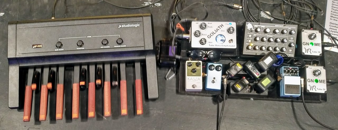

  • #80
Soooooooo..... Endlich....!!!
Die erste Version ist fertig! :)
Dies ist noch nicht die endgültige Version, weil ein Instrument (eine Double-Neck) noch nicht im Einsatz ist. So sind es erst einmal "nur" 3 Instrumente die ich zu verwalten habe.
E-Bass - MXR Oktaver - Kasza - Goliath
Fretless - Boss Chorus - Gnome
Fußpedal - Moog Miniatur - Gnome
Ende Mai wird es ein zweites Board geben, welches alles für die Double-Neck beinhaltet. Auf dieses kommt dann auch der Moog, so das auf dem jetzigen Board Platz für weitere ist. Das wird dann sein:
Aguilar Grape Phaser für den E-Bass
Rheingold BP-2 für den Fretless
2 Stimmgeräte mit Mute
Radial JDI
Trotzdem ist es so wie es gerade ist schon ganz cool, macht auf jeden Fall tierisch Spaß! :D
Grüße Hen
