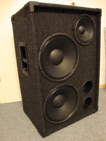

Hier als kleine Inspiration eine Neoline 2128 in hochkant. Wiegt 23 Kg mit dem 8er oder 21,5 mit Horn. Morgen kommt noch das Gitter drauf und dann darf sie zu Ihrem neuen Herrchen.
80 hoch 53 breit 40 tief, 600 Watt RMS, 4 ohm, Sackkarrenoption mit Griff oben und unten + Heckrollen. Geht auch als 50 breit.
Hallo Hans, das klingt sehr gut. Denke das ist ziemlich genau was Ich suche. Tief genug abgestimmt rumst das sicher ordentlich. Nur mal als Anhaltspunkt, was was würde sowas als Bausatz bei dir kosten? Gerne auch als privatnachricht. Als nicht-neo-version wären wir vermutlich bei ~28 kilo oder?
Achso Bea deine Antwort hatte ich übersehen. Wird 3x12 nicht impedanzmäßig etwas komisch? Bei 3x 8 Ohm Chassis bin ich unter 4 Ohm und bei ner Mischbestückung... hmm... und ich glaube nicht dass das kleiner oder leichter wird als ne 2x15....
Weitere Vorschläge sind gerne wilkommen! Die Version von Hans finde ich aber zugegebenermaßen bisher am Interessantesten.
