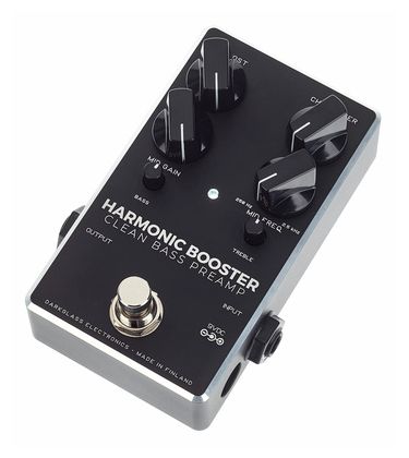

EQ und Booster und Voicing und Preamp in einem.
Darkglass Harmonic Booster 2.0 Bass Pre
Habe ich auf dem Schirm und werde den auch testen. Vielleicht ist das die Lösung. Müsste ich mal bestellen und im Proberaum testen.

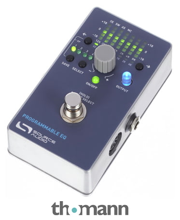

Nur so als Denkanstoß: Unter Umständen lässt sich das Problem, einen Darkglass-ähnlichen Basis-Sound jedoch mit zwei unterschiedlichen EQ-Einstellungen (mit 2 parametrischen Mittenbändern), Dry/Wet-Mischungsverhältnissen und Ausgangspegeln abrufbar zu haben, am günstigsten durch einen Source Audio Aftershock angehen.
Bei Interesse an SA-Pedalen empfehle ich einen Blick in die SA Neuro (Desktop) App, um sich vorab einen Überblick über den Funktionsumfang verschaffen zu können.

Ich habe mir tatsächlich für einen ersten Test den Harmonic Booster bestellt, weil der durch die parametrischen Mitten interessante Frequenzen liefert. Dazu steht auf der Liste der B7K (siehe Kleinanzeigen ;-) ) und dann muss ich mir von meinen Gitarristen mal ein größeres EQ-Pedal mopsen. Ich glaube, die haben sowas.

Bei meiner weiteren Recherche bin ich auf das Haunting Mids von JHS gestoßen. Parametrischer Mittenbooster. Ähnlich dem Harmonic Booster von Darkglass, aber mit größerer Frequenzbreite und ohne weitere EQ-Möglichkeiten. Auch interessant.
