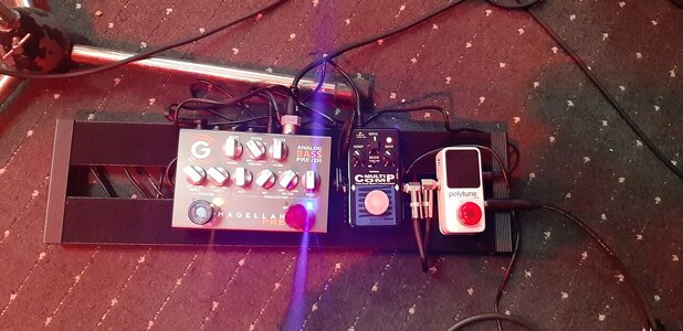

Ich gestalte mir auf der Bühne lieber meinen Sound komplett selbst, zB mit einem Stack (Amp + Box) oder ein Pedalboard (inkl. Preamp - siehe Foto) .... das Ergebnis schicke ich dann zum Mischpult, wo ich mich dann natürlich darauf verlassen muss, dass es der Tonmann für die P.A. gut einsetzt ...
