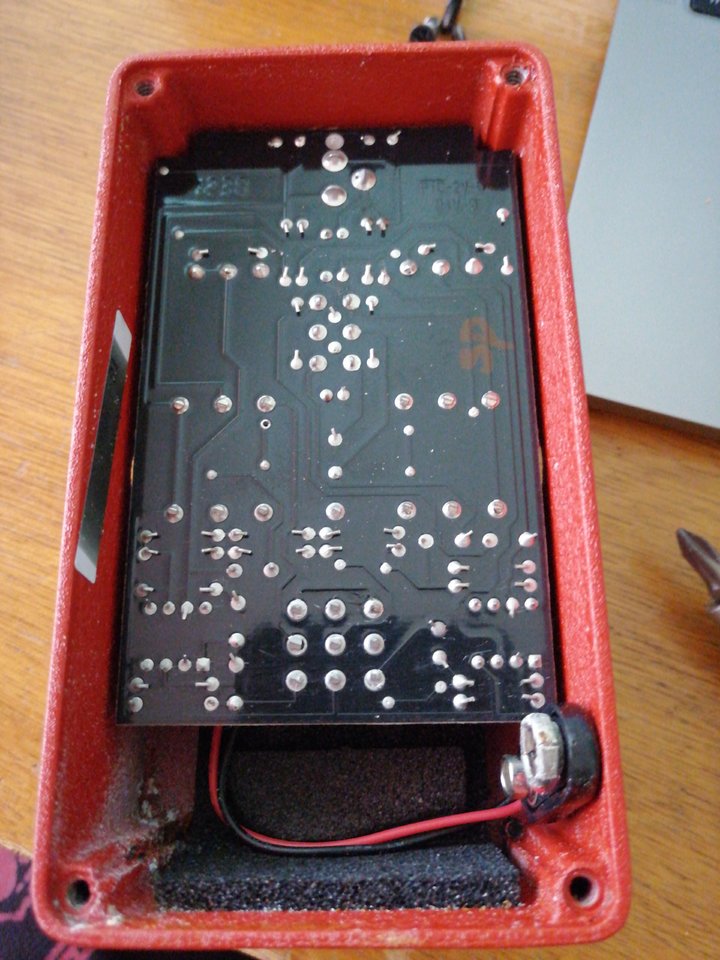

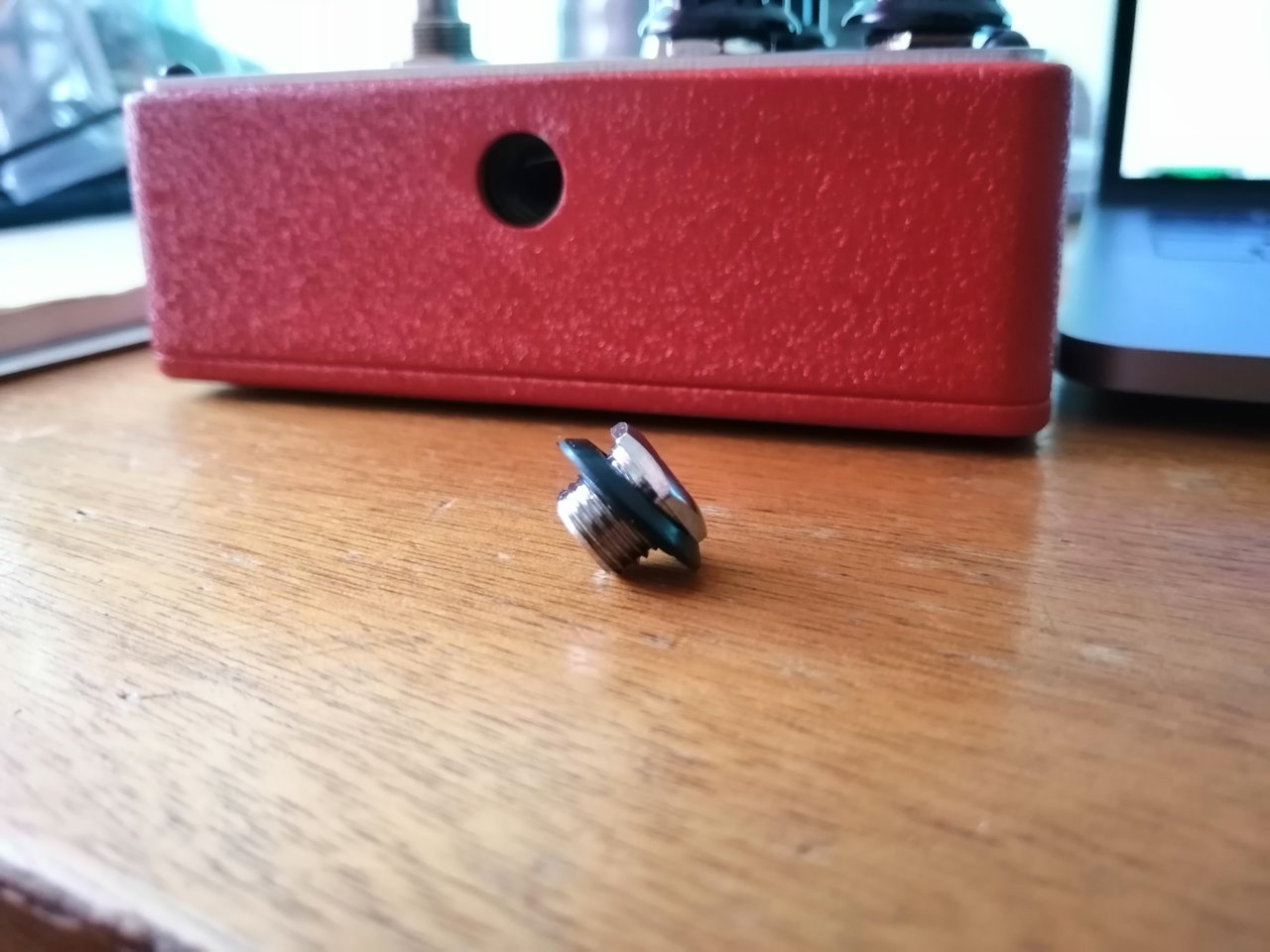

So sehen die Teile aus - die oben verlinkten könnten tatsächlich sowas sein. Ich muss mich aber korrigieren, ich suche nur den Plastikring und das Metalldings - der Rest ist noch drinnen :D

Das dürften die "ganz normalen" Käferbuchsen sein , die Ratterbass verlinkt hat. Genau weißt Du das erst, wenn Du das Pedal mal aufgeschraubt hast.
Logisch, da muss ja auch erst die Platine raus. Dachtest Du, Du könntest Buchsen tauschen, ohne die Platine auszubauen?
Ist aber halb so wild. Potiknöpfe ab, Poti-Muttern abschrauben, Buchsen abschrauben. Dann kann man die Platine meistens gleich rausnehmen. An den Buchsen sind meistens noch Plastik-Unterlegscheiben dran, die müssen himterher auch wieder eingebaut werden.
Ja das sind die. Erkennt man schon am Footprint.
Ob man jetzt allerdings nur die Muttern einzeln bekommt, ist fraglich. Vielleicht hat ja jemand was in der Bastelkiste?

Ich bin endlich mal dazugekommen die Teile auszuprobieren. Das Gewinde stimmt, die Optik auch. Doch leider hat das Gewinde ein paar Windungen zu wenig und kann im Inneren des Pedales nicht greifen.
Andere Vorschläge? Weil diese Buchsen benötige ich wirklich...
