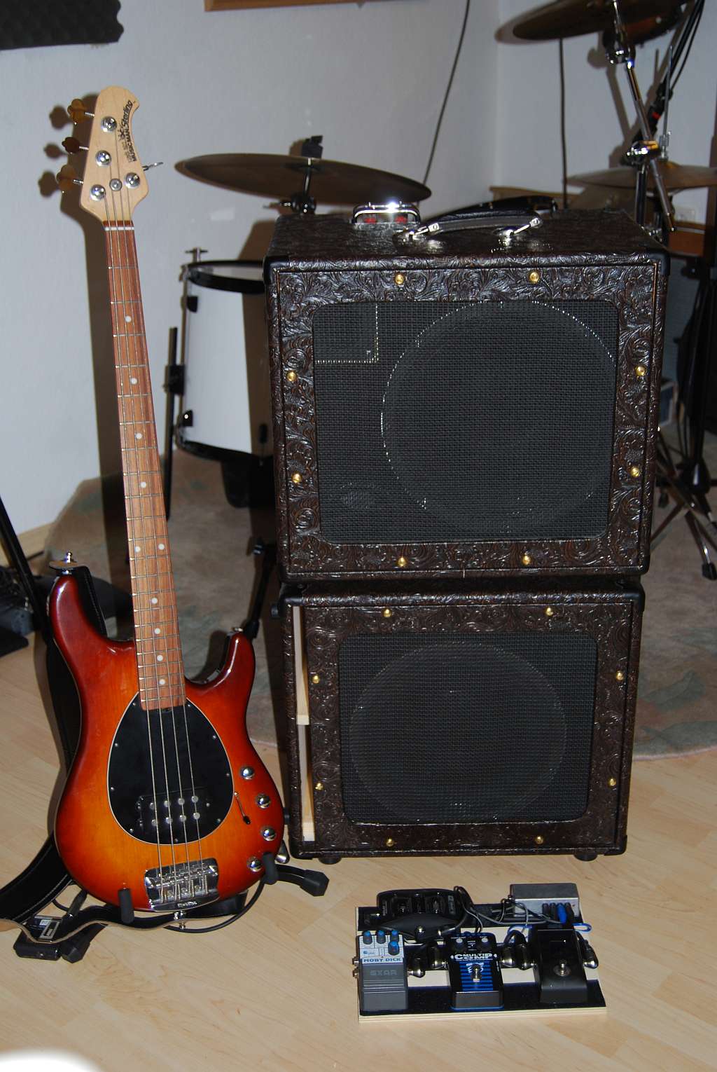

In eine originale TL kriegste kein Horn rein. Schau mal hier: http://wkla.no-ip.biz//pages/diy/boxen/tl-806.php, da passt nix mehr.
Von meinem SoWhat 400 Stack ist die untere Box aber ja auch eine TL806, zumindest dem Volumen nach.
Auch da hab ich ein Hörnchen drin... nämlich ein APT80. Und das geht deshalb, weil ich die Box umgerechnet habe. Tunnel sind gleich lang, aber schmaler und dafür breiter, das gesamte Gehäuse ist flacher, dadurch wird die Front größer und schon passts. Bei den Tunneln ist nur wichtig, die Länge und die Fläche. Ich hab innen nur einen Bereich abkapseln müssen, weil die Box sonst so flach geworden wäre, da hätt ich den Speaker tiefenmäßig nicht mehr rein bekommen. Damit's schön klingt, hab ich nur die beiden äußeren Tunnel offen. (Sieht man auf dem Bild nicht...)

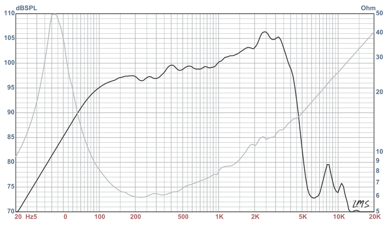

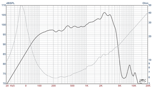

Wie schon erwähnt, den Deltalite würde ich nie mehr ohne Filter betreiben. Die Nervfrequenz um die 2kHz ist schon gewaltig...Deltalite.png(Das ist vom DII, der D sieht aber ähnlich aus)

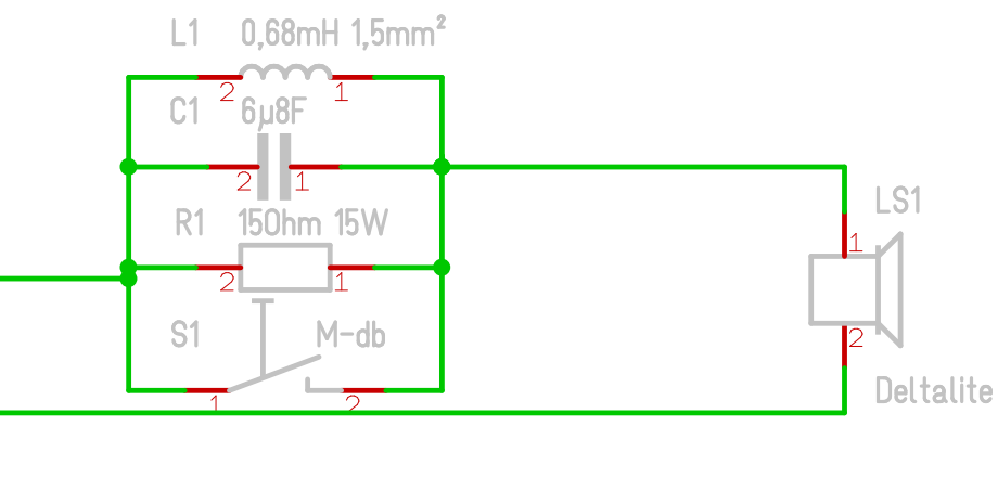

Wie war das noch.. eine Paralellschaltung von 6,8µF MKT, einer Spule 680mH (Achtung: Gleichstromwiderstand kleiner 0,5 Ohm) und einem Widerstand 10-15 Ohm und das Gebilde dann in Serie zum Speaker...
Wer will, kann statt des Widerstandes auch ein 50 Ohm Drehpoti nehmen und hat dann einen "Presence-Regler".
