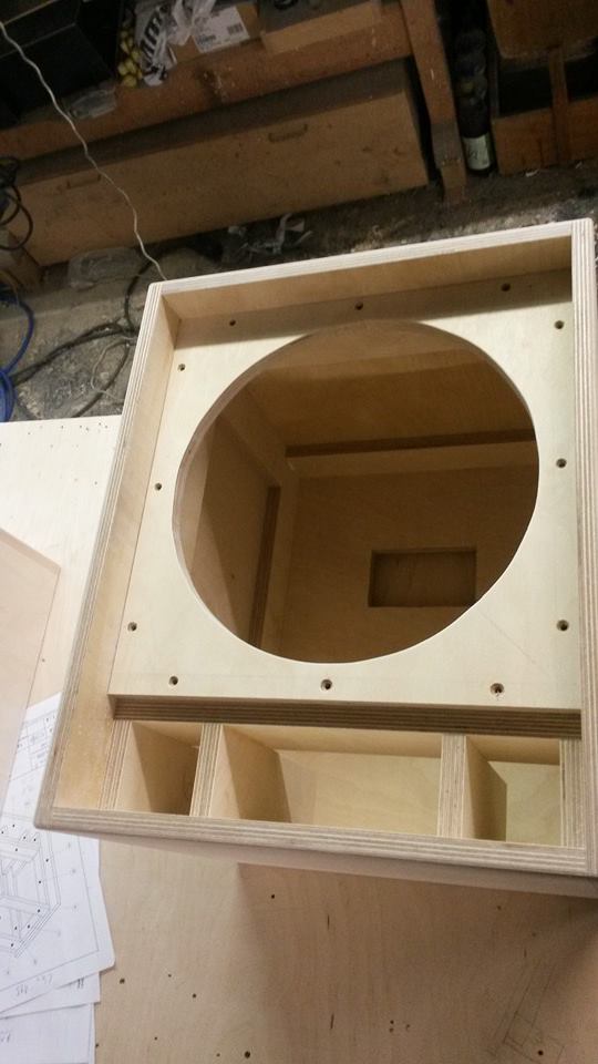

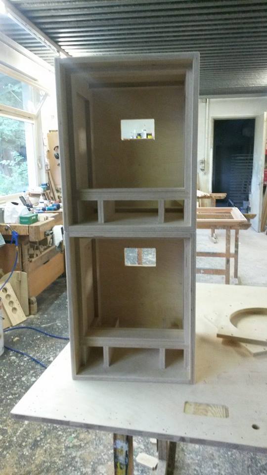

s erste Gehäuse is fast zusammen. wenn man ne druckluftnagelpistole hat und nen tischlermeister mit plan geht das erschreckend einfach :-D

schwalbenschwänze hielt der Meister für überflüssig. gerade bei der Konstruktion der TL806 die sich ja nun durch das Innenleben in alle richtungen selbst abstützt absolut nicht notwendig :-)

Und? fettich? gibt's Bilder?
  • #71

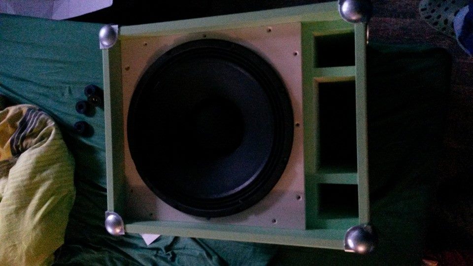

Farbe kommt die Tage druff, dann brauch ich nochmal neue Kugelecken (ich Depp hab welche mit 3 Laschen bestellt....) und dann speaker rein, kabelage machen und fertich. Achja und ich muss mir noch was für die Frontbespannung ausdenken... dämmung machen sollte ich auch noch...
  • #72
sieht sehr professionell aus! Aufs Design bin ich auch mal gespannt ....
Noch ne Kleinigkeit: Die Füße würde ich nicht mit Holzschrauben befestigen, sondern genau wie die Speaker mit Einschlagmuttern, die natürlich nicht eingeschlagen, sonder eingezogen werden. Bei mir haben sich übrigens die grünen Speakons als Anschlüsse sehr bewährt, da kannst du sowohl mit Speakons als auch mit Klinken drauf.

ich hab neutrik kombibuchsen (Spekaon/Klinke)
wir haben geguckt ob das mit Einschlagmuttern funktioniert aber das passt mit der Schallwand nicht, da würden die Zacken in die Öffnung stehen... das hatte ich mir anders erhofft...

Das ist normal. Es reichen 3 Zacken. Die 4 feile ich dann immer ab...
  • #75
Willie war schneller ….
Ist bei mir auch so, geht locker, hab nicht mal abgefeilt.
Ich hab Imbusschrauben genommen, passt perfekt!
Edith macht mich grad drauf aufmerksam, dass es wohl Inbus heisst („Innensechskantschraube Bauer und Schaurte“) und ich vergessen habe, die sogenannte "Unterlagsscheibe" zu erwähnen.

ein 12er Gehäuse ist Freitag in die Schweiz gegangen samt Deltalite 1 und etwas zubehör, das zweite geht nun langsam voran. Schutzecken sind dran, als nächstes kommt die Dämmung. Ich muss dann noch passende Schrauben und Einschlagmuttern für die Füße und den Griff besorgen, die entsprechenden Löcher Bohren, den Spaß verdrahten und n LS-Gitter besorgen, dann ist sie fertig. Als Speaker kommt erstmal der alte Delta von Flobert rein, falls der gut läuft bleibt er da auch.
Edit sagt: Foto vergessen
