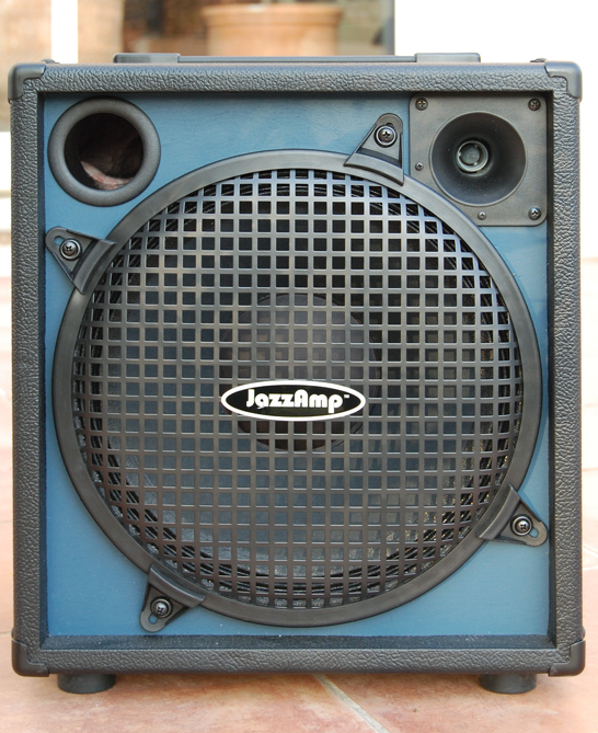

  • #28
Der "Jazzamp" hat aber ein ziemlich kleine Reflexöffnung .... Naja, für den gepflegten Jazzer wird's reichen!
Hier ein Beispiel für eine Super-Box mit dem CX12 + HT als Koax-Aufbau:
Reflexöffnung ist auf der Rückseite wo noch genügend Platz ist. 50 Liter Volumen, abgestimmt auf 55Hz.
  • #29
Der "Jazzamp" hat aber ein ziemlich kleine Reflexöffnung .... Naja, für den gepflegten Jazzer wird's reichen!.
bzw für das, was man dem Beta 12 zumuten kann. Jedenfalls hatte ich bisher keinen Stress mit Windgeräuschen, und das, obwohl ich den Portdurchmesser zu einer Portlänge von nur 18 mm gewählt habe. Meine Verstärker hatten so um die 30-50 W.
