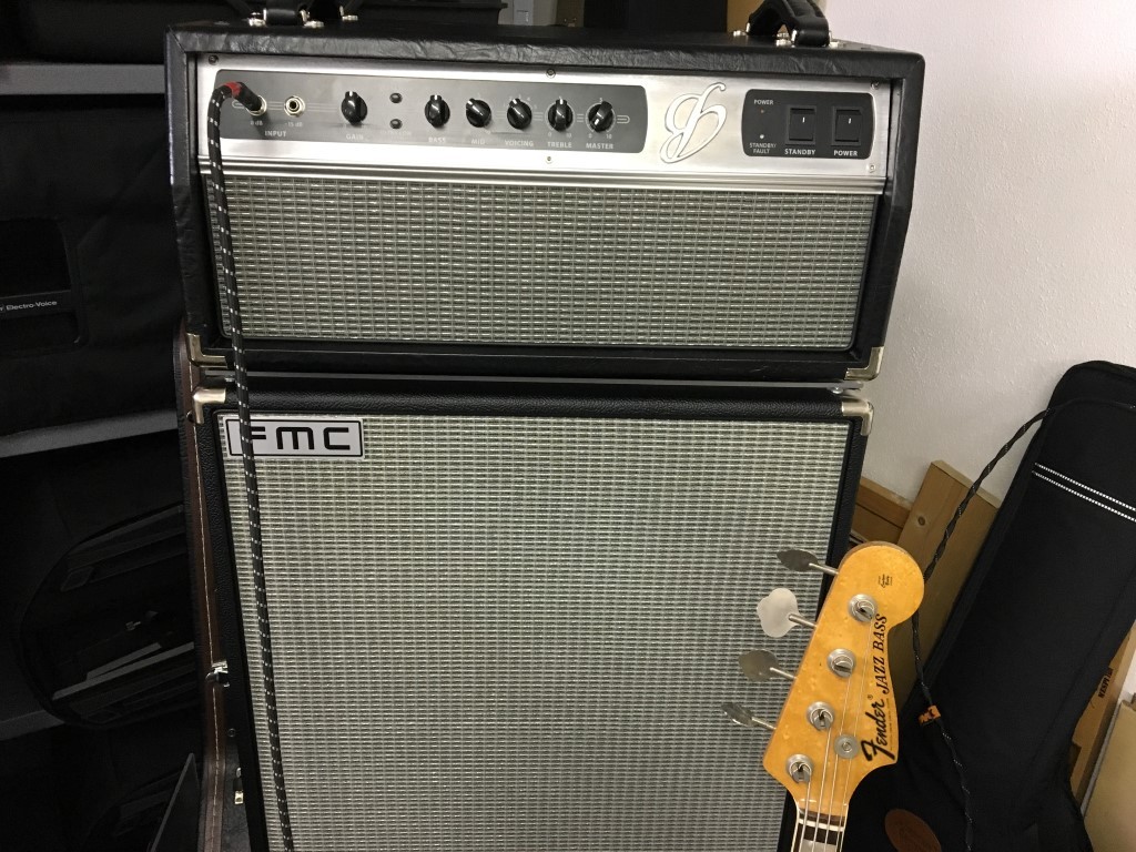

Um-Designing heute abgeschlossen... - tadaaaa:
Reaktionen: LovinRomance, liquid87, uncool sam und 7 andere

Was verbirgt sich überhaupt unter der heißen Fenderfront für eine Box?
  • #3.151
Das auf dem Foto ist die FMC 410H Retro, geschlossen und mit Eminence-Treibern.
Darunter steht noch dazu passend und ganz neu eine 410H Pro2 "UL" Custom, 2/8 Ohm schaltbar, im UL-Gehäuse mit Downfire-Ports.
Wenn ich das mit dem Fotos drehen hinbekomme, gibt's auch Fotos vom ganzen Stack.
Jemand Tipps oder nen Link?
