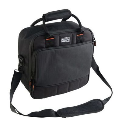

Wie transportiert ihr denn eure Veyrons so, wenn ihr sie nicht gerade in ein Rack geschraubt habt? Ich dachte an so einen Alu-Fotozubehörkoffer mit entsprechender Schaumstoffeinlage.
Ich benutze die Tasche. Passt sehr gut.
[URL="https://www.thomann.de/de/gator_g_mix_b_1212.htm"]Gator G-Mix-B 1212​
[/URL]
Reaktionen: Kong und Basstölpel

Super Tip, danke.
Habe die Tasche gerade für meinen Veyron T bestellt. :great:
Reaktionen: SuperFour
  • #889
Die Kroko-Tasche ist gerade angekommen, der Veyron T passt da wirklich gut rein.
Und es ist in der Fronttasche noch Platz für ein paar Kabel oder so.
Prima, gefällt mir gut.

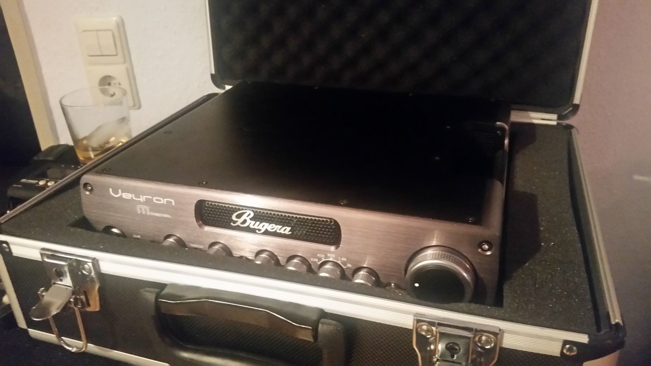

Mein Koffer ist auch angekommen - passt.
Ich weiß nicht, ob schon ein wirklich differenziertes Urteil fällen kann, was über "Mega!" hinausgeht.
Beim Testgig am 30. ging leider alles drunter und drüber, so dass ich gar nicht groß rumspielen konnte... in's Mischpult stöpseln und ab gehts. Und das was da rauskam war ziemlich geil.
@Ens hatte Recht: der Ultra-Low-Button prügelt einem das Grinsen in's Gesicht :D
Leider habe ich aktuell nur ne echt mittelmäßige 210er Box zu Hause und in den Proberaum komm ich erst am Wochenende wieder. Allerdings war ich gestern mal mit dem Amp bei PPC Hannover und habe ein paar Boxen durchgetestet... alter Vatter. Hammeräßig. Leider war die Auswahl alles andere als toll und beschränkte sich auf EBS, Markbass und Fender, wovon mich erstere am meisten überzeugt haben. Aber es wird über kurz oder lang vermutlich eh auf ne 410er FMC hinauslaufen :D
