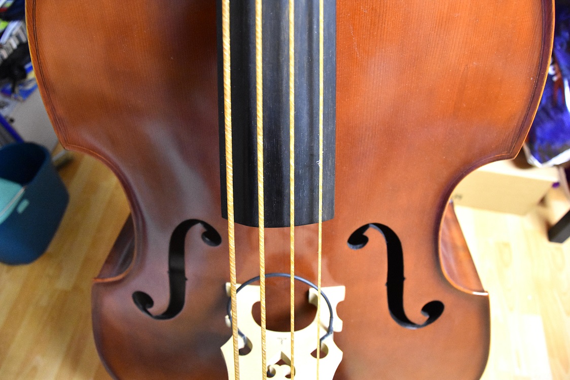

Ich suchte eine Zeitlang eine weichere "Oldschool" Darm-Sound, hab dann Lenzner Darmsaiten geholt.
Darmsaiten Spielgefühl und Klang waren schon absolut top, lediglich der E Saite war sehr "leise".
Normalerweise spiele ich mit Thomastic Spirocore Mids.
Hier die Antworten:
- Welche Saiten gehen wofür? - Ich kenne mich nicht so gut aus mit Darmsaiten, Ich spiele hauptsächlich auf Stahlsaiten Jazz
- Wie werden die Saiten gepflegt? - Ich kam leider gar nicht dazu zu, hatte die Saiten nur ca.3 Monate aufgezogen und nachher verkauft
- Wie Stimmstabil sind welche Saiten? – die Lenzners waren am Anfang waren nicht stimmstabil, es wurde aber immer besser mit der Zeit, jedoch stimmstabil wie Spirocires waren die nie
- Umsponnen oder blanke Saiten? – siehe Bild
- Braucht man ein Umbau am Setup? - Nut und Steg müssen bearbeitet werden. Ich habe die Saiten aber as is aufgezogen, es ging gerade noch ohne Anpassungen
- Warum Darm statt Stahl oder Synthetik (Kunststoff)? - Die klingen schon wärmer und ganz anders als die Stahlsaiten und sind sehr angenehm zu spielen
- Wie durchsetzungsfähig sind die Saiten im Zusammenspiel mit anderen Besetzungen? - Ich fand die setzten sich weniger durch den Spirocores, vor allem E Saite ist sehr leise
- Sind wir nur "Oldschool" oder klingt es einfach? - Oldschool passt :-)
- Welche Vorbilder haben diese Saiten gespielt? - keine die ich kenne
- Was macht der geringere Saitenzug mit dem Kontrabass oder der Spieltechnik? - Man muss sich hier ein wenig anpassen, die sind aber viieeel angenehmer zu spielen als die Stahlsaiten
