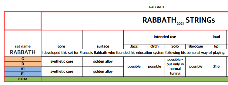

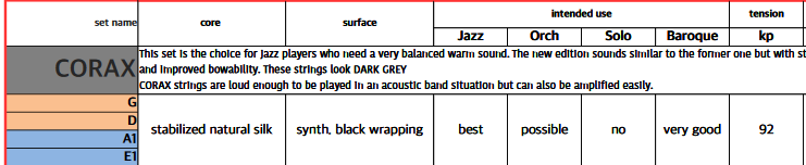

Ich bin nicht sicher ob das überhaut Darmsaiten sind. Hier ein Auszug von Gerold seinen Online Infos.
Zu den Rabbath steht da "synthetic core"
Und bei den Corax steht da "stabilized nature silk"
aber wer weiß...vielleicht waren die Saiten früher aus einem anderen Material.

Das soll aber nicht heißen, dass Gerold Genssler keine guten Saiten macht. Ganz im Gegenteil.
  • #32
Es kann sein, dass es früher mal "Darmsaiten" waren... Ich weiß nur noch, dass ich mal mit Gerold Genssler darüber kommuniziert habe, dass er große Schwierigkeiten hat, für bestimmte Saiten das passende Material zu finden und dass ich mich zu der Zeit mit der Frage herum geschlagen habe, ob die Corax wohl für mich passen würden. Ich weiß aber leider nicht mehr, ob die beiden Themen miteinander verbunden waren oder über welche Saiten wir da gesprochen haben....:P ;) er hat nur da schon einige Zeit nach Alternativen gesucht und unterschiedliche Materialien ausprobiert...
