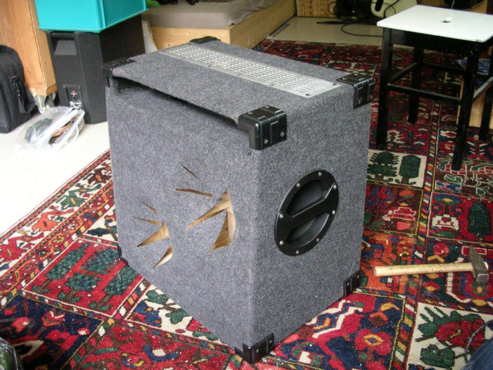

Zutaten: Yamaha B100III Amp aus Topteil + 2 Fane Sovereign 10-125 Lautsprecher:
Hi.

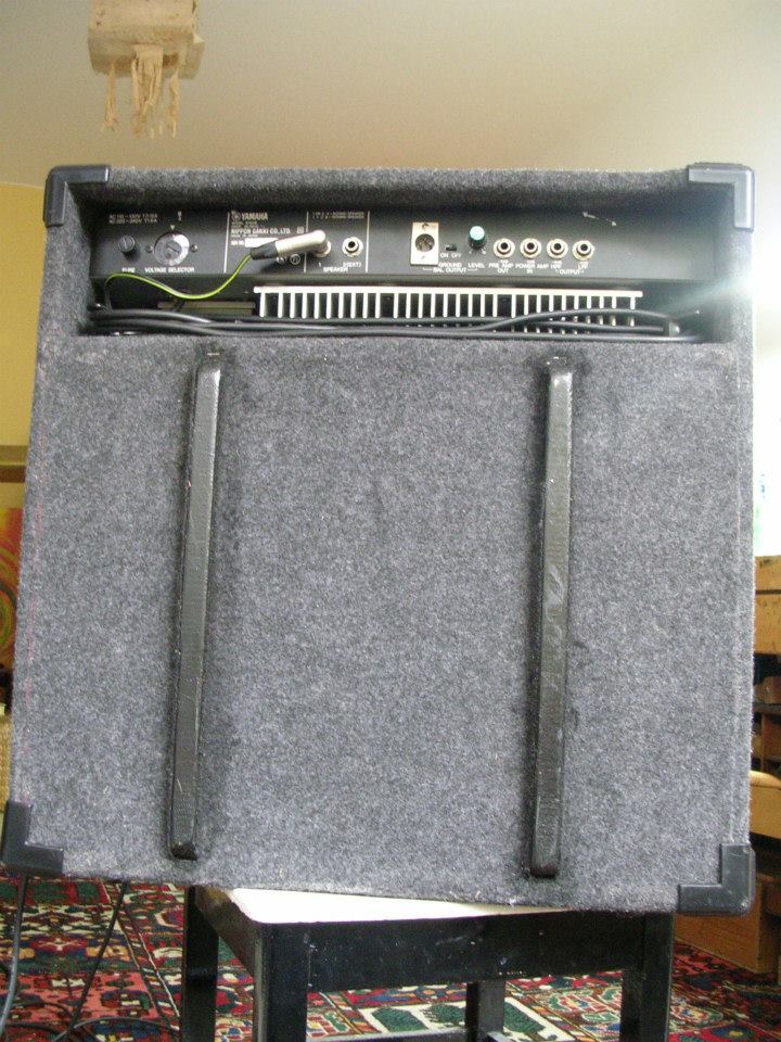

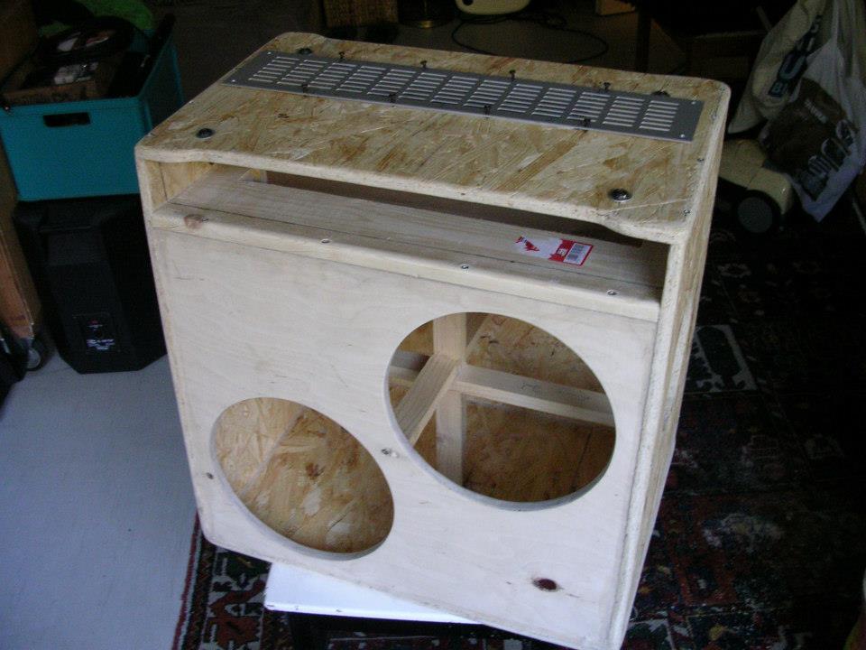

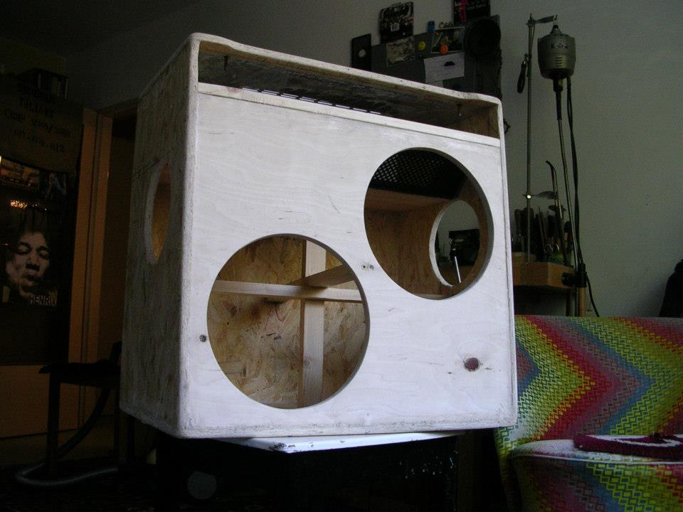

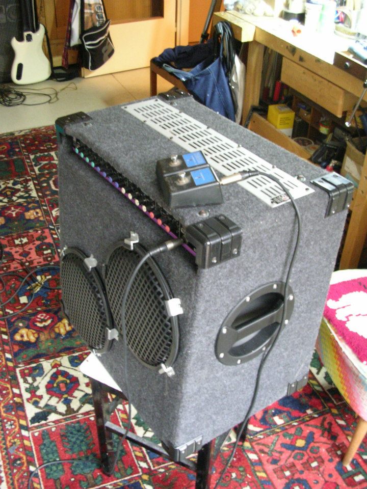

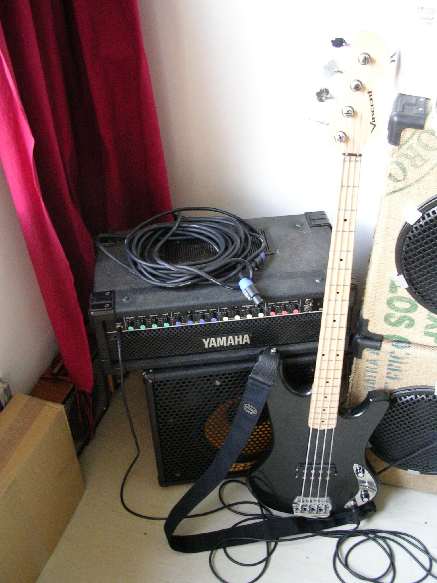

Habe einen Yamaha B100III (so aus anfang der 80iger) Topteil. in ein Combo mit 2x10 Fane Sovereign 10-125 umgebaut. Diese Yamahas gab es damals auch als combo mit 1x15.
Maße: 54 x 54 x 32 oben und 37,5 unten. Die schrägstellung der schallwand macht zusätzlich arbeit, aber ich finde es von der optik ganz gut.
Der Sound von den fane ist ganz ordentlich. mir gefällt er. Das relativ kleine gehäuse für 2x10 habe ich durch eine etwas größere "Bassreflex" hinten raus kompensiert und der sound spricht dafür das dies eine gute entscheidung war.

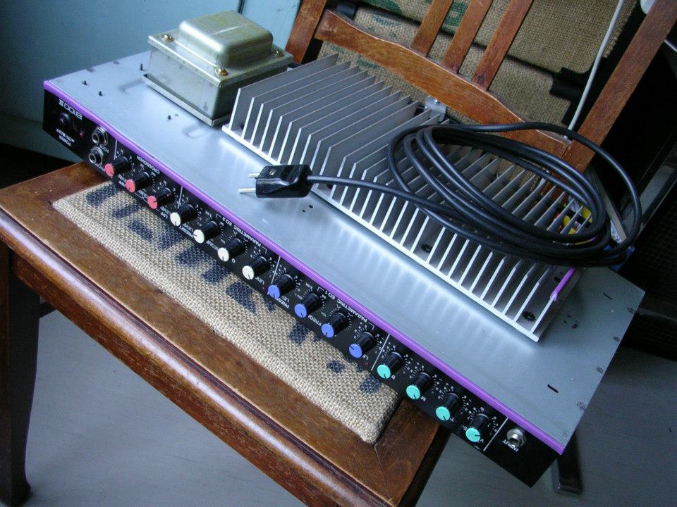

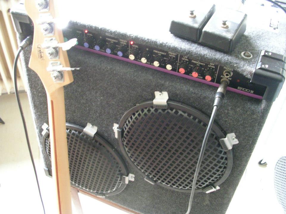

der yamaha amp hat eine regelbare aktive frequenzweiche eingebaut.
damit kann mann ein zwei-wege system erzeugen. greift man hinten die subs ab (die dann von 30-5000Hz. regelbar sind, wobei ca. 500 Hz ein guter wert ist), gehen die high-mids in das combo, mit denen die 10er dann richtig ausgefahren werden können. ein zweiter amp schickt die subs an eine box die untenrum richtig was drauf hat. ich habe eine 60 Liter 12" selbstbau mit ciare neodym speaker, die hat damit kein problem. Der Gesamt sound ist: prägnant, fett, füllend, crispy, crunchy, punchy. auf alle fälle sehr variabel! man kann die frequenzen nur so hin und herschieben und bei manchen einstellungen klingts einfach nur gut.

Das Verstärkerteil ist ja in einem eigenen, hier auch sehr stabilen stahlgehäuse. auf die vier Platten Preßspahn drumherrum mit ein bischen tolexbezug drauf kann ich auch verzichten.
Gut, es gibt diese bitte originalzustand freaks, aber ich will den amp ja nicht verkaufen oder als Wertanlage. Der Amp soll arbeiten und das macht er momentan hervorragend! Den fehlenden Fußschalter zum amp (ohne gehts nicht) habe ich hier über das forum bekommen, extra deswegen hier angemeldet und sau glück gehabt und sau happy bin ich jetzt.
Ich habe schon öfter Boxen gebaut, die ist innen verstrebt bzw. auch mit einem kreuz die wände verbunden in etwa wie es Raffi Bauer bei seinen Basstown Boxen gemacht hat, falls dir das etwas sagt. So gut sind die billigeren cabinets häufig nicht gebaut.
Und ja: manchmal kann man auch dinge über den originalzustand heraus verbessern.
Im neuen Gehäuse sind die gleichen Wärmeabfuhrmöglichkeiten wie beim original eingebaut.

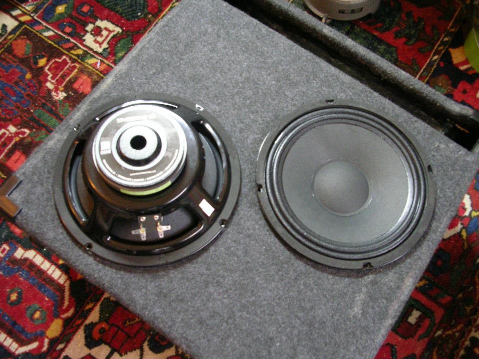

Anlaß war ja auch weil manche sich fragen ob die etwas preiswerteren fane was taugen im vergleich zu eminence, etc.
nur bei den sovereign 10-125 steht dabei: ideal für bassgitarre in vented cabinets. Man braucht ja nicht unbedingt 200-300 watt in einem speaker, wenn man z. B. eine 4x 10" baut. dafür haben sie dann auch ein angenehmeres gewicht. deshalb habe ich es einfach mal probiert und bin ganz zufrieden

das geile an dem yamaha ist ( ich habe die bedienunsankleitung ausgedruckt und auch gelesen) man kann auch fullrange an die interenen schicjken und nur die höhen raus an 2. amp oder die subs raus und die mids an die interenen oder fullrange intern und lows und highs raus extern usw.

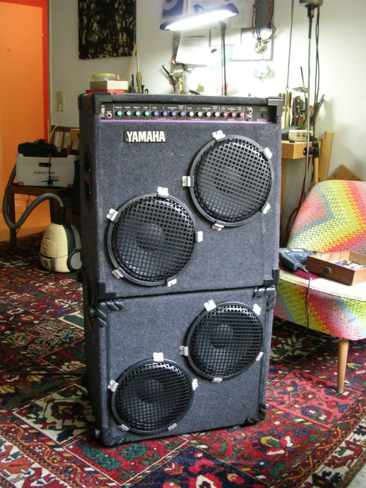

Habe für das Combo jetzt eine 2x10" Zusatzbox gebaut. auch mit fane sovereign 10-125. Ist jetzt als Bild in meinem Profil zu sehen.
O. K. es läßt sich über vieles streiten:
den 500 Watt Speakerleistung stehen nur 100 Watt Verstärkerleistung gegenüber?
Da es die Speaker nur in 8 Ohm gibt sind beide boxen auf 16 Ohm zusammen dann 8 Ohm. Für eine Schaltung wo man auf 4 oder 16 umschaltet bin ich noch zu blöd.
Die box klingt ein bischen anders als das combo weil das gehäusevolumen und die basssreflexöffnung unterschiedlich sind.
Ich habe bisher noch nie mit 10ern gespielt und bin im großen und ganzen zufrieden mit dem sound, sie haben eine schnelle ansprache und trotzdem ordentlich tiefgang.
