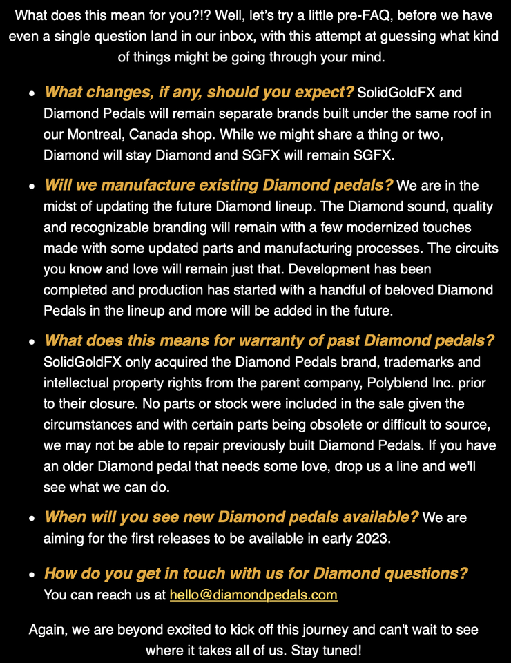

In dem Zusammenhang hier auch die News, dass die Diamond-Pedale 2023 von SolidGoldFX neu aufgelegt werden:
…bevor hier irgendjemand überzogene Gebrauchtpreise bezahlt, weil Diamond „ja nicht mehr zu bekommen“ sei…
