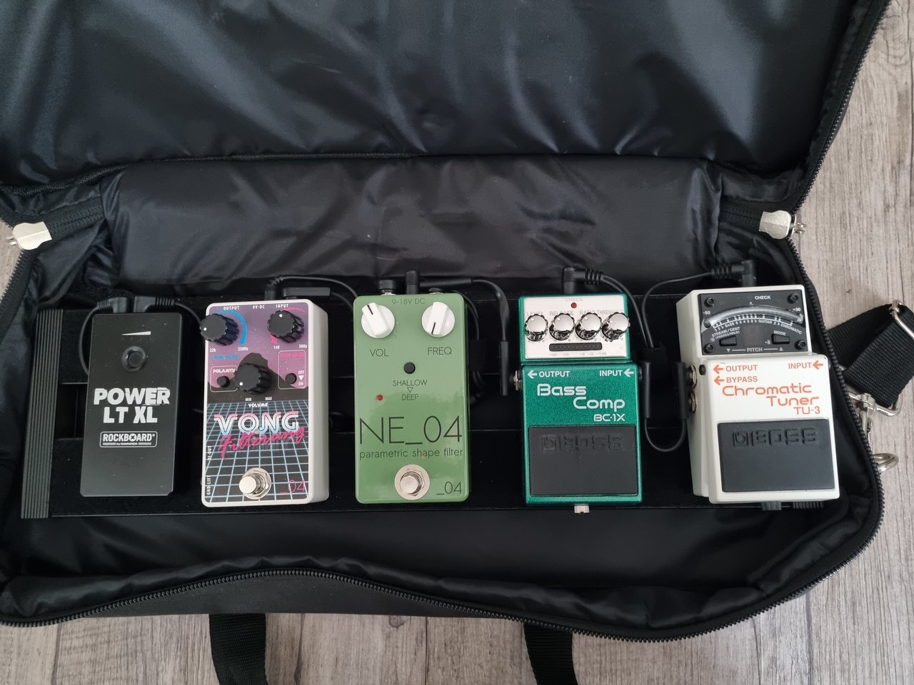

Mich interessiert einmal: hast du ihn vor oder hinter der Effektkette und warum?
Ich habe den Boss tatsächlich direkt nach dem Tuner. Danach kommen aber lediglich der NE_04 und der Vong. Das wars.
Dass der Boss da sitzt liegt einfach daran dass es mir klangtechnisch besser gefällt.

Jepp, bei mir geht es in den Vong und die guten Frequenzen dann in den Boss BC-1x
Genau so habe ich es auch gemacht. Ich werde es aber trotzdem zuhause in Ruhe noch mal testen. Denn Session Music in Frankfurt empfiehlt es ausdrücklich auf you tube bei der Besprechung des Boss Compressors, das Teil an das Ende der Kette zu setzen.
Es scheint wohl auch ein bisschen Geschmackssache zu sein.

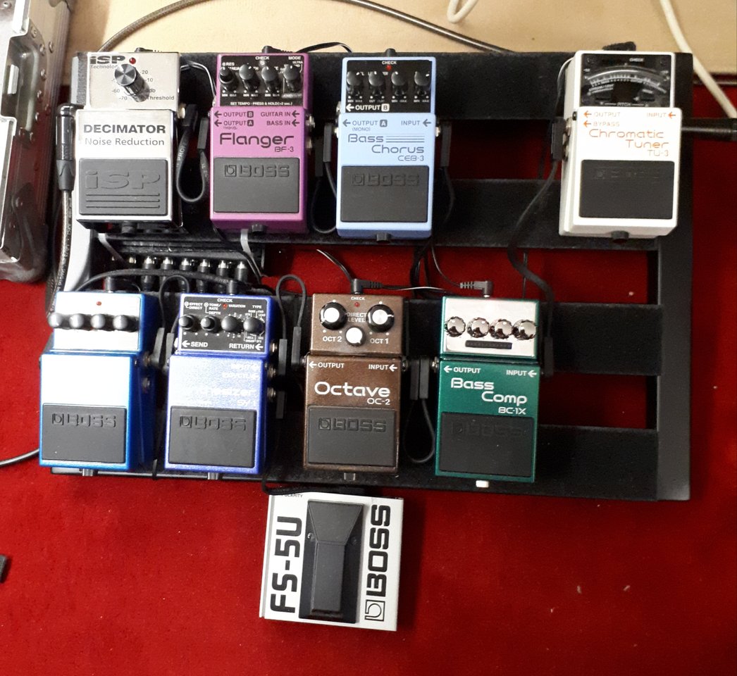

Es scheint wohl auch ein bisschen Geschmackssache zu sein.Anhang anzeigen 583480
Da ist noch Platz auf dem Board! :D
