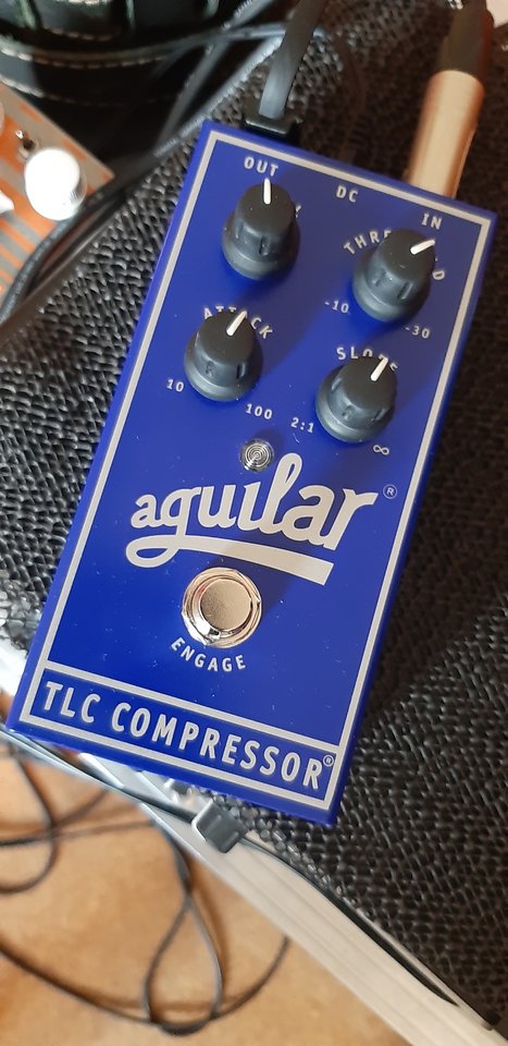

Seit ein paar Tagen habe ich den schönen blauen Aguilar TLC Compressor ....
Besorgt habe ich mir das Pedal, weil ich a) mal eine Erweiterung meines ewigen EBS Multicomp ausprobieren wollte, b) mit dem Pumpernickel und dessen Einstellmöglichkeiten irgendwie nicht so richtig glücklich werde und c) ich schon immer ein Aguilar-Fan war (2x Amps, 1x Preamp-Pedal) ....
Die Grundeinstellungen habe ich mit Hilfe des offiziellen YT-Clips von Aguilar-Chef Dave Boonshoft vorgenommen ... das Pedal arbeitet eher dezent, aber doch effektiv - zB gefällt mir die Nutzung als Limiter sehr gut .... auch als Kompressor kann sich der TLC hören lassen .... in beiden Fällen wird der Klang leicht angefettet - sehr schön! ....
Der Test im Bandbetrieb erfolgt in dieser Woche ....

Ich hatte den mal auf dem board, und fand ihn soundmaessig auch sehr gut, um Spitzen zu kappen, und etwas anzudicken. Allerdings hat mir ein input-gain Regler gefehlt. Bei anderen Komps regle ich so immer die Pegel-Unterschiede beim Wechsel von Bässen. Musste dann leider wieder gehen.
Genau das ist auch mein Plan :great:
Dieser Punkt wird in den meisten Reviews kritisch vermerkt .... ist aber für mich nicht so relevant, weil a) der Compressor permanent läuft und b) ich eigentlich nie die Bässe wechsle während einer Probe oder eines Gigs ...
Ergänzung:
Nach den ersten Wochen habe ich festgestellt, dass man mit dem Threshold- und dem Slope (Ratio)-Regler vorsichtig hantieren muss ... wenn man beide Potis zu weit aufdreht, wird der Gesamtsound schnell weich und geht im Kontext leicht unter ....
Im Gegensatz zu dem Foto oben habe ich beide Regler jetzt auf zirka 9 bis 10 Uhr eingestellt ...
