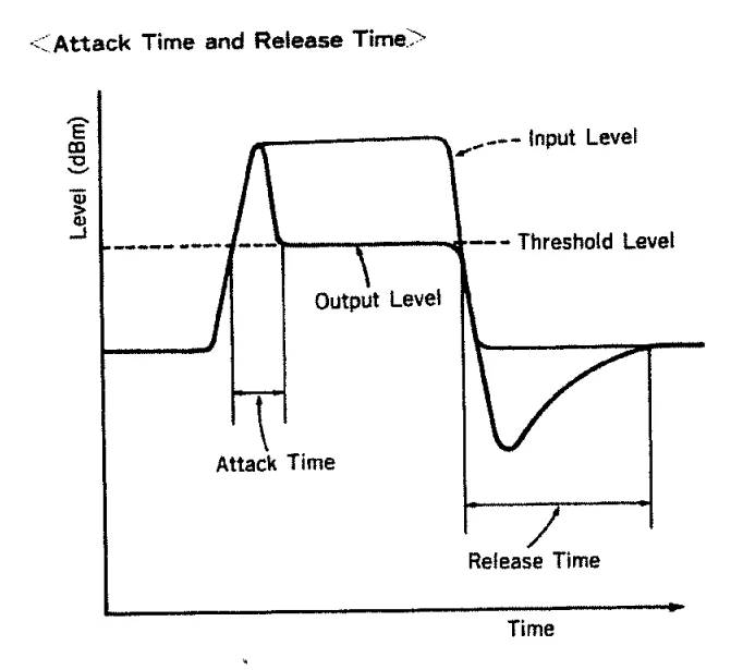

Attack und Release, Bild "geklaut" von irgendwo her:
Das Bild ist recht gut selbsterklärend. Der Attack ist maßgebend dafür wie lange der Kompressor braucht um das Eingangssignal auf den gewünschten Pegel zu komprimieren.
Und der Release umgekehrt wie lange der Kompressor sich Zeit lässt bis er das Signal dann wieder 1:1 und unkomprimiert durchlässt.
Und man sieht auch gut veranschaulicht, etwas Signalanteile (Transiente) gehen immer unkomprimiert durch bis der Kompressor "greift".
Hat man nun keine Möglichkeit auf Attack und Release zuzugreifen, weil der Kompressor "in question" keine solchen Regler hat, dann ist man auf Gedeih und Verderb darauf festgenagelt was der Hersteller hier "nach bestem Wissen und Gewissen" hier vorgesehen, auch wenn's dynamisch aus dem Musikprogramm heraus gebildet wird, oder wie auch immer.
Und noch etwas sieht man deutlich, weil man gelegentlich (auch hier im Forum) davon liest dass der Kompressor gelegentlich als nackte Schutzfunktion eingesetzt wird für Lautsprechern um gegen hohe Pegel zu schützen.
Man sieht's ja deutlich in der Grafik, es funktioniert so nicht wie es von manchen Usern vielleicht gedacht ist, weil der Kompressor ist nicht unendlich schnell! Und Limiter für gewöhnlich auch nicht!
Reaktionen: indian66 und Prof-A.(unknown Objekt)

Wenn ich mir das Diagramm von @E-A-D-G anschaue dann ist es genau der Part wo release greift. An dieser Stelle werden scheinbar die leisen Töne lauter gemacht und damit auch das Grundrauschen verstärkt. Hört man im Kontext wahrscheinlich nicht, nervt mich aber 🤔🤪
