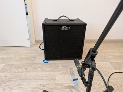

Ausgangslage:
Die Lautstärke habe ich nach dem aktuellen Sonnenstand angepasst, nicht um eventuelle Interferenzen durch das Klopfen der Nachbarn auf das Band zu bekommen.
Nach der Formel
AD_4nXcn6A9W0GuqEtrW-bBSzz7Ls2I8aGdMjk8UtgOpDLMqW0FPRumTKlsnBXpA2Yi2cqX35iUP82EjJLNCba7FC08RUUaufneweIyZSWgWYUSiQs8p9O3lpMy8KMpTc50YX84c2SC9
wurde der Amp 17cm von der Wand aufgestellt und das Mikrofon 45cm vor dem Speaker platziert.
Der Basslinie wurde von einem Looper in den Amp geschickt, um keine Verfälschungen durch den jetzt schon leicht überforderten Bassisten zu bekommen.
EQ ouf Noon, ohne Switchs.

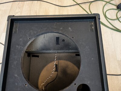

Bisserl Klettband innen angebracht

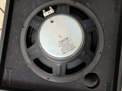

so sieht der Speaker von hinten aus

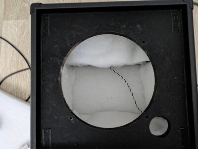

Sound orginal
mit Dämmung Seitewände
alles vollgestopft
Wie sie hören können, hören sie nichts. Vielleicht etwas, Nuancen ?
Wie so oft bei Sachen die man mit dem Ohr nur erahnen kann, können kleine Unterschiede beim Spielgefühl einen grossen Unterschied machen. Subjektiv ist die Ansprache jetzt direkter und dieser "hohle Bauch" nach dem Anspielen einer Note hat nachgelassen.
