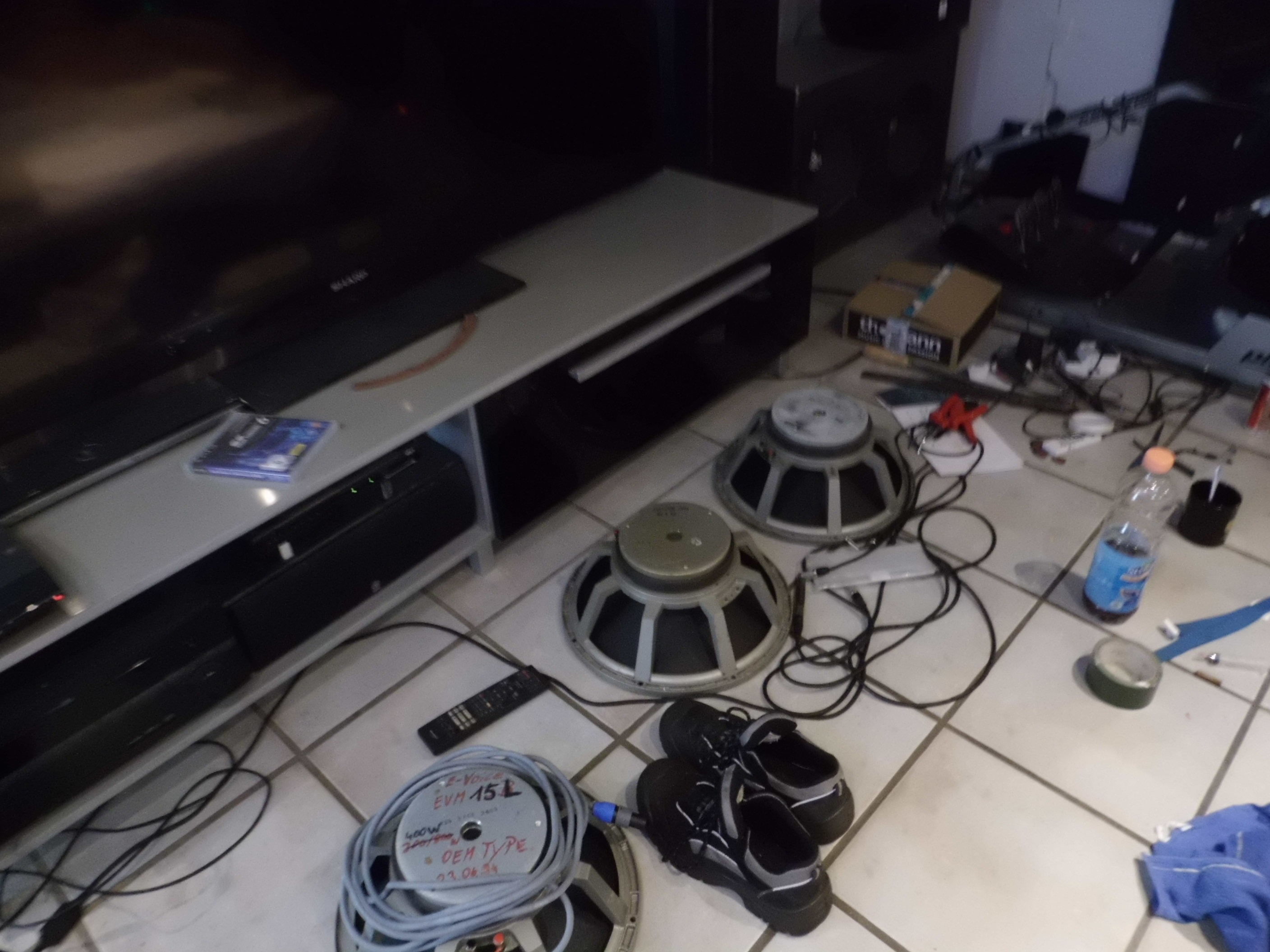

Passiv sind halt die "Proline" die haben halt 400 watt pro stück.
Biete sehr gut erhaltenen EVM- 15L Proline Speaker an.
Impendanz: 8 Ohm
Leistung: 400W
Größe: 15 Zoll Owohl teuere alsneue 15 er habe auch einen eminence kappa mit angeblichen 450 watt rms hatneu 125 gekostet denke der kommt danichtmit

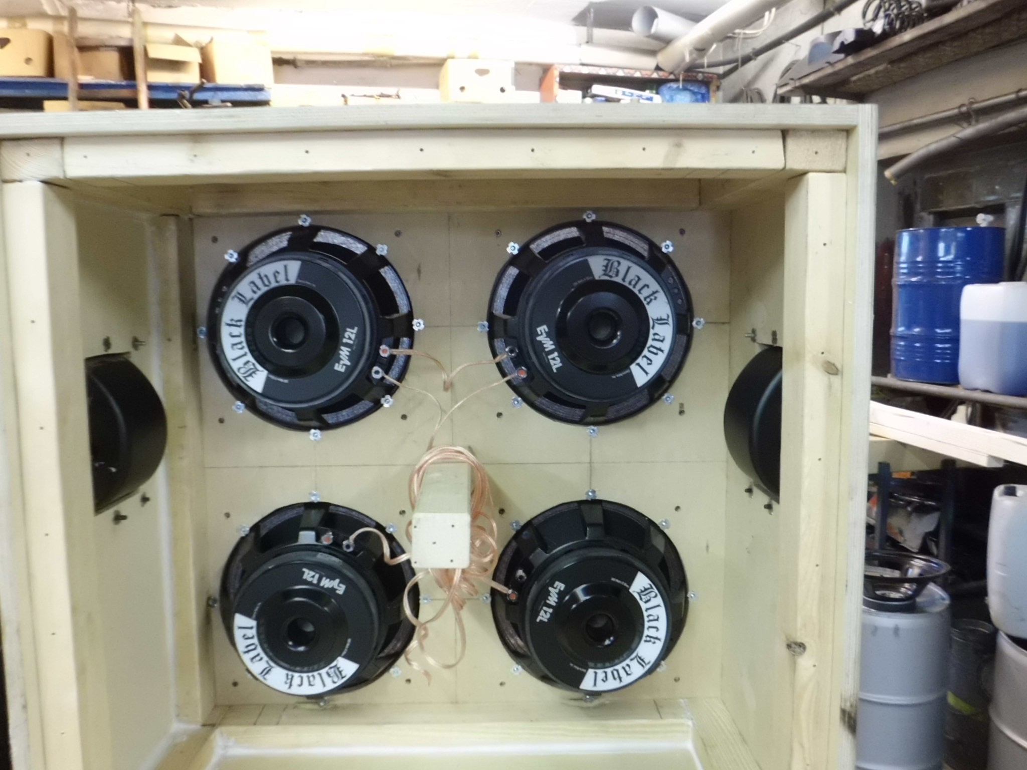

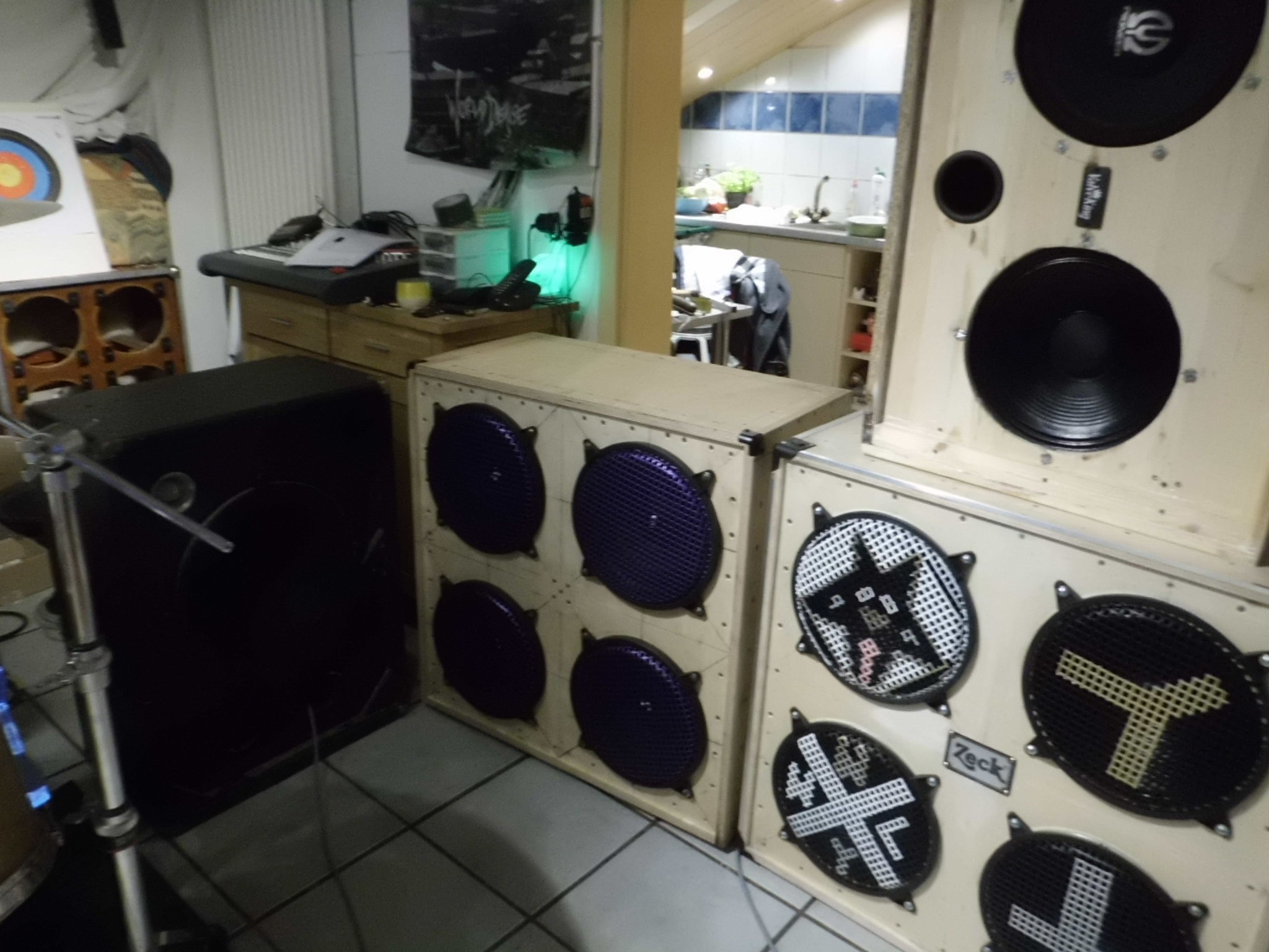

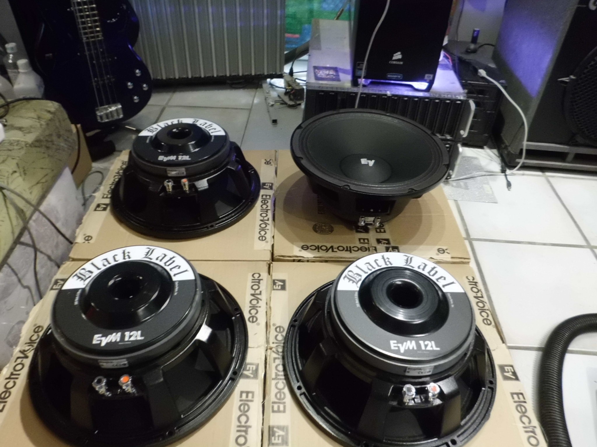

Habe heute endlich meine 4x12 er fertig gebaut, mit 4 Black Label EVs hat sie jetzt 1200 Watt Größe ist 80x80x40 ,gedämmedn mit Schafwolle, Birkenmultiplex und Anschlüsse sind Speakon Klinke kombo mal 2 hat natürlich nur 8 OHM, der einzige ferünftige Gitrrenspeaker ist für mich der celestion K 100 es gibt ihnnur in 8 Ohm der EV 12l und der EV 12 L Proline und halt der Blasck Label.
Ich hab jetzt noch 4 EV 15 er 2 15L Proline mit 400 watt und 2 15B mit 200 Watt daraus soll auch was werden,ihr bassisten wisst wenigstens was Power ist ich werde wegen 100 Watt schon Dumm angemacht,ich meine meshugah hat auch 2 8 Seiter und trtzdem noch einen E bass man kann ja nicht deswegen nru weil man ne 8 seiter hat auf nen ordentlichen E bass verzichten aber sgchub braucht der auch.
Gruß Mario
Habt ihrne Idee was ich mit den 15 ern machen soll ??? ich denke ichmache dafür eine eigen Thread auf ist stelle mir 2x 15 er vor, ich hab sie angetestet in nem alten JBL gehäuse für 15 er

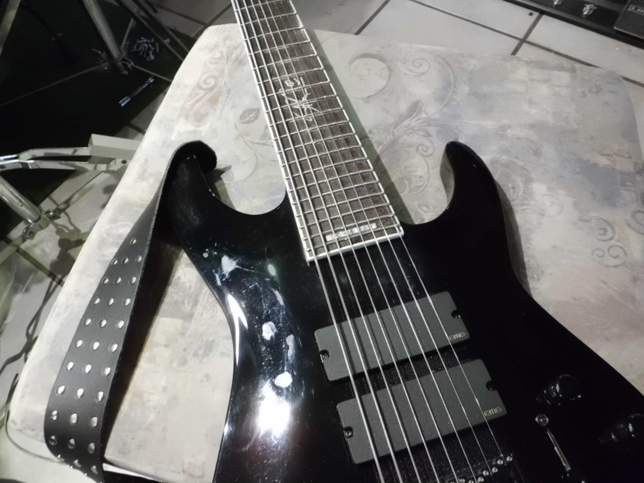

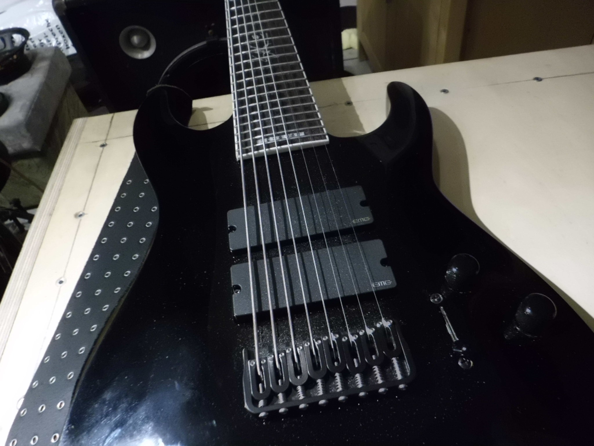

Das ist sie endlich mit 81-8
http://www.emgpickups.com/guitar/7-and-8-and-9-string/eight-string/81-8.html
Kam mit Pay pal die Rechnung über steuer kam allerdingsnach 35 euro komplett oder so.
Ihr könnt mal kucken so einen pickup also einen 81-8 in Deutschland nicht gefunden
ich hab noch viel mnehr Bilder wenn sie jemand sehen will aber persönlich wäremir wichtig was kann ich mit den 15 L anstellen pro stück 400 Watt und Für e Gitarre freigegeben laut EV Dimebag hat auchn ne randall 15 er mit jkaguar Speakern gespielt,Mastododn hat 2 celstion 15 er in nem fneder cab also es gibt es ab und an das ein Gitrist sich 15 er bedient, ich hab auch die normalo Ausstattung mit 2 Rocktron einem gainiac und eien Voduu Valve einem Intelefix, 2 Pea<vey valveking 100 Watt so scheiße daß ich davonnur die endstufennutze, und eine peveay calssic mit 2x 50 watt aus 8 EL 84 und einem selber zusammenglöteten madamp einen 15 watt aus 2 EL 84 2 Kanäle (gibt leute die mirkofonieren sowas und spielen es auf der bühne ich ganz sichernicht wolltenur wissen ob Endstufenmzerre so toll ist. Nja ich drehe den carte 300 auch Voll auf und den Line 6 auch mal davon ab

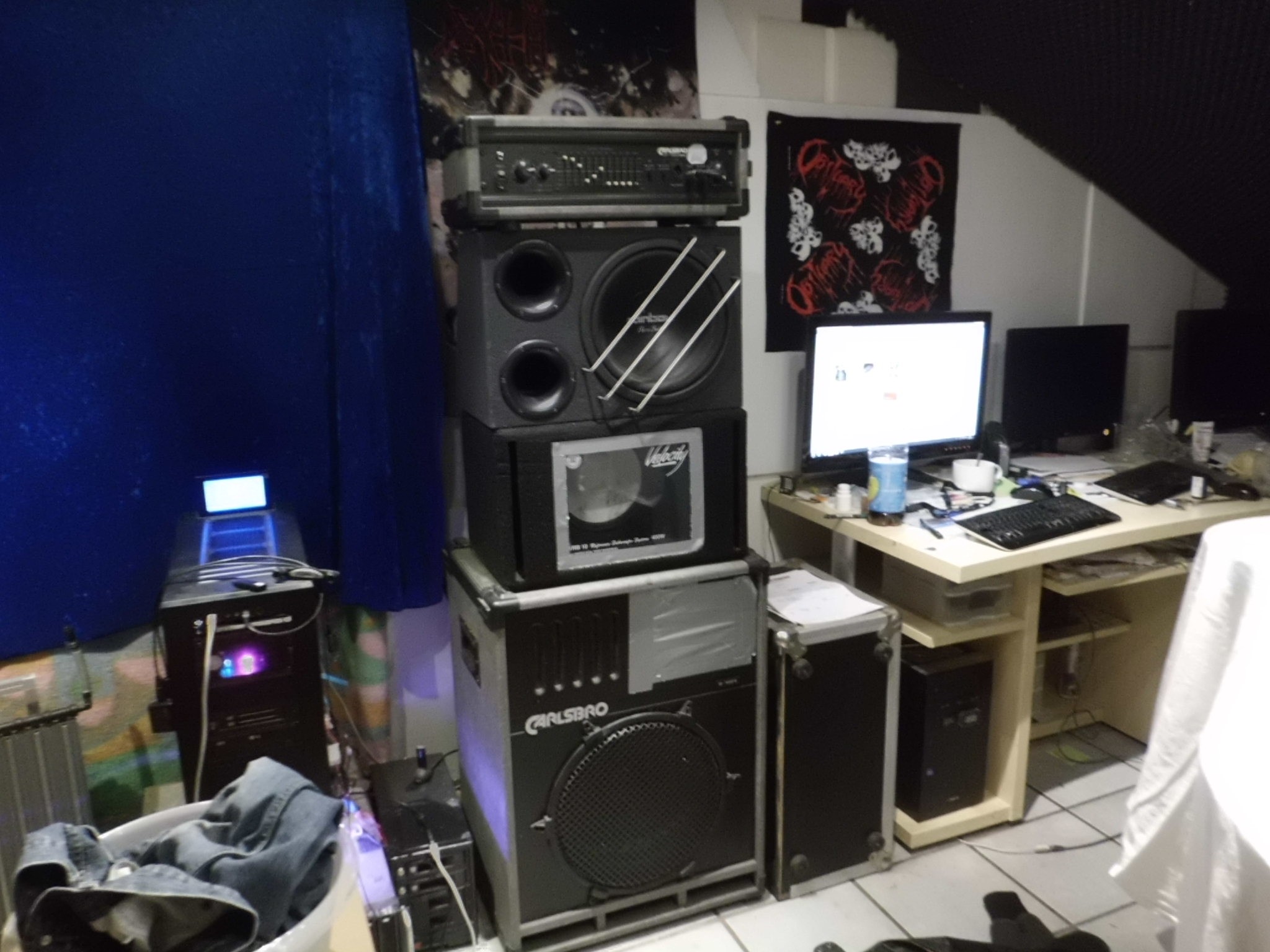

Das sollte mein Basstack werden kann mir jemand von euch bassiten raten daß auto subwoofernix für E bass taugen auch wenn sienoch so gut sind dann fliegen sie moregdn in E bay.
Außerdem mag ich die tiefen Töne und die dicken seiten ich hab abernur ein Billig schrott Ebass ,der reicht für Rocksmith für mehr nicht hab mir aber gedacht es kannnix schden alles zu üben lead gitrre rhythmus gitrre und E bass hatte viel zeit im Winter.
Wa<smuß man für einen vernünftigen Metal E bass mit Humbucker hinlegen als nicht Bassist sag ich mal.
Meiner meineung nach ist es der einzige weg ordentlich Runtergestimmte 7 Seiter und 8 Seiter zu üben auch mal einen E bass in die hand zu nehmen und zumerken ups so einfach ist das gar nicht.
Wie man als Kind dachte.
Ich hab auf der 8 seiter eine 0.8 er seite vorerst das dickste was duchging auchnurmit ein wenig auffeilen der klemmechanik
