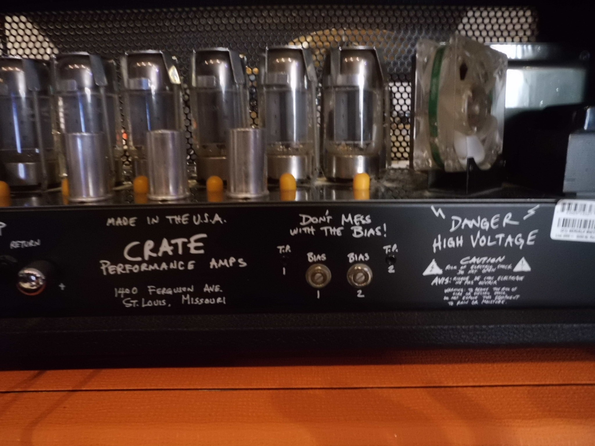

Hallo ich bin eigentlich Gitarist ab und an auch Bassist, seitneustem habe ich einen Crate 300 BV300H
Der hat eine Ampeg Endstufe mit 6 6550A Röhren, die müßten ersetzt werden die treiberröhren habe ich schon ersetzt auch die Phasenumkehrröhre.
Ein gematchtes sextet 6550 Tad habe ich auch, einbauen ist ekin problem ich tue mir aber etwas scher bei der Bias Einstellung,obwohl sie vermutlich einfacher zumachen ist als bei andewren röhrenamps, es gibt 2 trimmpotis und 2 T.P(was vermutlich Testpoint heißen soll), jemand bei Tube Amp Doctor war sichnicht ganz sicher erst sagt er was von einem ruhestrom von 85 ma dann sogar von 115 ma.
die Frage für mich ist wo messe ich das??? an den Testpoints gegen Masse???ich wollte den Amp auch schon zum Tube Amp Doctor bringen aber die sind so ausgelastet daß sie eine wartezeit von ca 2 Monaten haben.
Vielleicht kann mir ja jemand sagen wo ich messen muß die Trimmpotis und die T.Ps sind ganz klar zu erkennen.ichmache mal ein Bild davon.
Danke Gruß Mario

Is ja blöd gemacht,mit dem BIAS von außen.
Irgendwie vermisse ich dort einen dritten ´Testpoint´.Dann hätte man den BIAS bequem einstellen können.
Um den korrekten BIAS einstellen zu können,müsstest Du aber erstmal wissen,wie hoch die Anodenspannung ist.
Diese mißt Du an einer Endröhrenfassung,zwischen Pin 3 und Pin 8 mit einem Digitalvoltmeter in Gleichspannung.

Mit dem messen bin ich verwird der röhrenverkäufer sagtemir ich muß in Miliampere mesen auf ca 85 aber wo, von Spannnung hat ermir garnix gesagt, OK da konnte ich eventuell mit nem Bias Adapter ran
Aber Miliamperer ist ja die stromstärke und nicht die Spannung. ich nehme an er hat die Spannung gewußt.
Ich weiß es abernicht ist saublöd neuerer ampegs haben 2 dioden wenn sie grünleuchten ist der bias OK,hiermuß man halt von Hand einstellen.
Verwirrend für mich leider.Ich glaube die Anodenverlustleistung bei 6550 ist ja bekannt.

Wernichts wagtb dernichjts gewinnt habe jetztmal an den testpoints gegen masse gemssen also potimasse geben tesopoint in miliampere zeigtmir einmal nen wert um die 7-8 an was wohl dann so um die 8m ma sind ,bei dem anderen triple liegt die stromstärke bei 8-9 .
Der Röhrenemnsch hattemir was von 85 ma gesagt würde ja bedeuten daß eigentlich vernünftig eingemessen ist ,noch also mit denn alten röhren,ich denkle ichmuß dann dieneuen nur auf 0,85 einmessen so wie es mir der fachmann gesagt hatte???
MMh ein paar zeigtmir 11 das andere eher 9 , der fachmann hatte aber auch was von 115 ma gesagt was er als zuviel ansieht eventuell sind die 85 für ein duett gedacht aber nicht für ein 3 er paar???
Hab gerde gehen ich habe im 10 Ampere modus ohne sicherung gemessen jetztmesse ich im MA Modus bis 200 ma.
also da der eine drilling auf 110 eingesmenn warnehme ich eher an das dies de richtige wert ist die anderen 3 standen bei um die 90 ma, bei einem drillig macht das auch sinn denke nämliche eine einzelne gäbemit um die 35 ma eingemessen,mann kannn die röhren ja kalt oder heiß einmessen ich gehmal auf 110 ma.

So ich hab sie drin die neuen,mal davon ab daß ich die einstellung der potis absolut nur minimal verändern werden mußte gehe ich mal davon aus es stimmt,ich bin bei 110 ma recht heiß wahrscheinlich oder auch nicht weil es 3 drin sind , denke die Anodenspannung ist natürlich wichtige aber die konnte mir der Techniker sagen weil er einen schaltplan vorliegen hatte,deswgen rechnete er erst 85 ma aus damm kam er gar auf 115 was ihm aber eigentlich zuviel erschien da aber die alten mit 110 eingemessen waren hab ich es mit den neuen genuso gemacht das resultat scheint ok,ich meine das grundrauschen bei röhrten amps läßt sich nicht verhindern,hab zwar gehofft es würde weniger werden ist aber noch auf erträglichem niveau,der amp wäre auch für euch bassiten was, dann bekämen die gittaren ordentlich einen auf die mütze bass gleich längere mensur dickere seiten etc alles perfekt auch um ein wenig runterzustimmen ich würde da gerne mal eine guten bas dranhängen ihn als rhythmusgitrre mißbrauchen gerade in bands mit nur einer gitarre wäre es vielleicht geil zumal kanal1 clean auch ganz normale basschübe gibt. man könnte einen brutalen distortion Bas damitbauen

ich hoffe, daß Du nicht die 85-115 mA pro Seite eingestellt hast.Die gelten meiner Meinung nach für alle drei Päärchen, oder für beide Trios zusammen.
Es scheint, daß bei diesen hohen Strömen , die Du einstellen sollst, eine sehr hohe Anodenspannung vorhanden sein muß.Ich schätze, daß sie so bestimmt bei 700-750 V liegen muß.Dann wären so 28 - 38 mV/mA pro Päärchen eher ein realistischer Wert.Pro Trio wären das dann 42,5 - 57,5 mA/mV.Also ich vermute mal , daß 40-45 mV/ mA pro Seite völlig ausreichend sind.

Ja also,wenn der Techniker sagt,85-115 mV pro Trio,dann stell das halt so ein.
Die 85,oder 115 mV kommen,weil er einmal mit 50% und einmal mit 70% Röhrenbelastung gerechnet hat.
Irgendwie beschleicht mich langsam das Gefühl,daß es sich um die gleiche Endstufe handeln muß,wie beim Sunn 300T / Fender 300
Dort sollte ich auch 100 mV einstellen.
Nur der Techniker in Worms sagte mir,daß es die gleiche Endstufe,wie beim SVT wäre und die im B-Betrieb laufen würde.
Da wären 70% Röhrenbelastung zu viel des Guten.
In diesem Fall hatten 60mV für die normalen 6550 und 75mV für die 6550 EH von Electro Harmonix ausgereicht.
Und ich kann mich auch erinnern,daß der Amp damals,als er neu war,mit 60mV BIAS hier ankam.
Falls nun Deine Endstufe nun auch im B-Betrieb laufen sollte,dann sollten mit den 6550EH auch ca. 75mV pro Trio reichen.
Du mußt wissen,wenn die BIAS zu hoch eingestellt ist,geht das nicht nur auf die Lebensdauer der Röhren,sondern auch auf die anderen Bauteile.

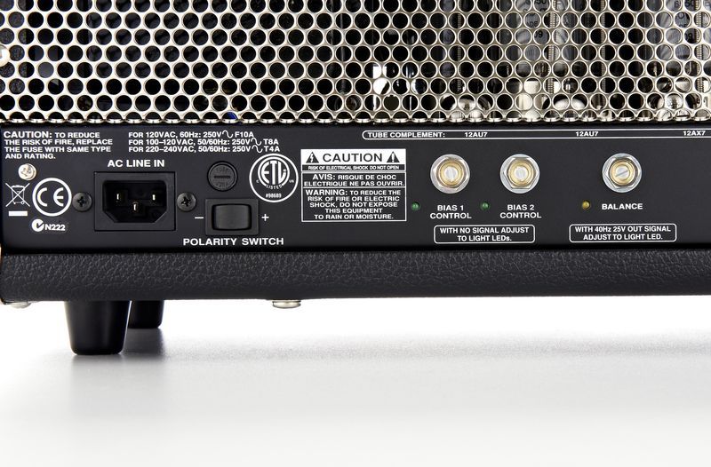

https://www.thomann.de/de/ampeg_svt_vr.htm
Die leeds verstehe ich den balce reglernicht warum steht da 40 hertz 25 Volt???
mit den leds kann selbt ein blödman wie ichnicht viel falschmachen.

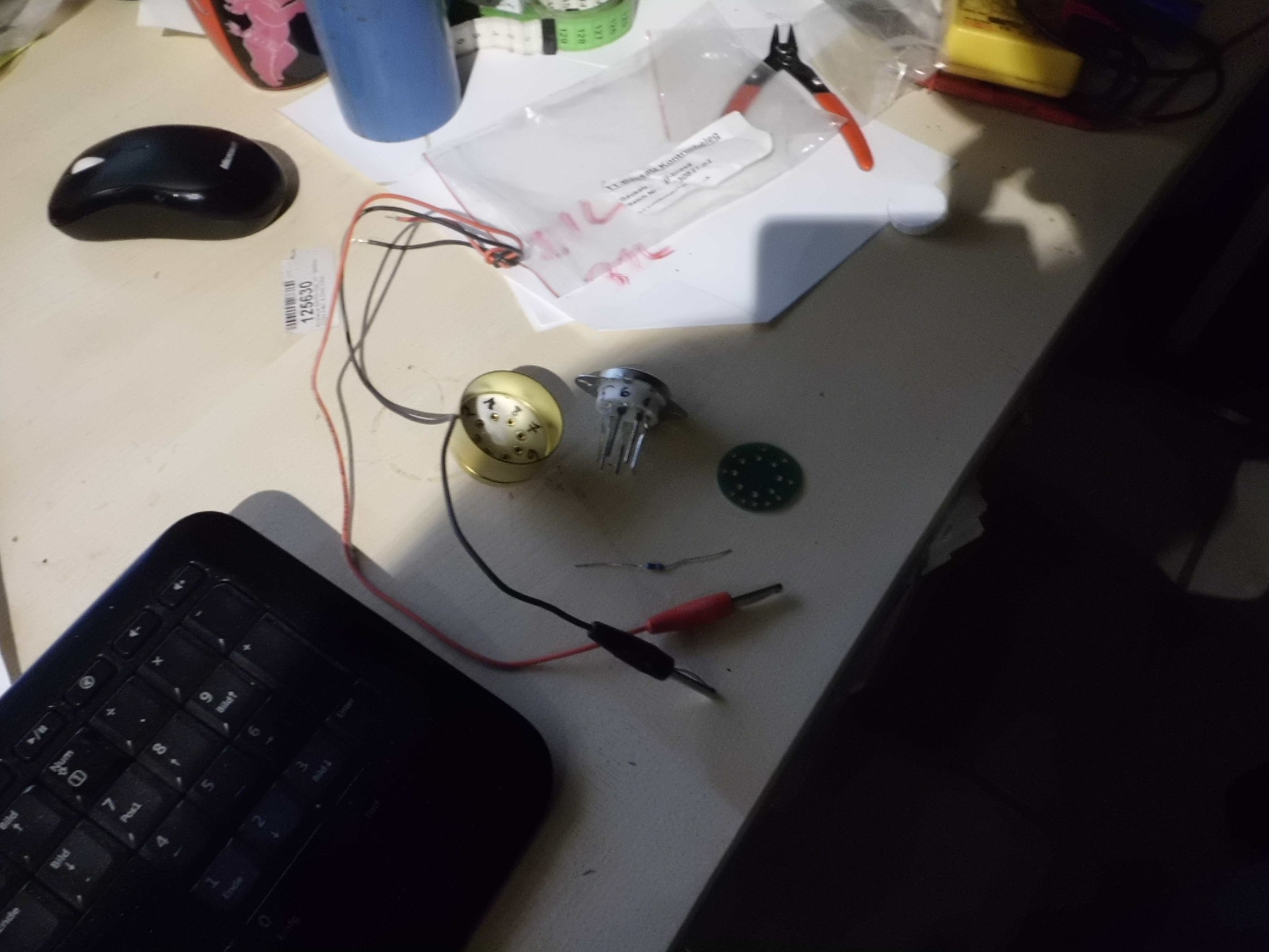

Superkomisch und keiner kennt sich so 100% aus, ich habe auch eine bias meßadapter den muß ich aber erst zusammenlöten weil es einbausatz ist ich weiß aberneicht genau wie, dann könnte man bei laufedem amp mal die spannungen messen.
Oder den Bias also es ist ein adapter ich bin aber zu blöd ihn zusammenzulöten.was pasiert eigentlich wenn die Biasspannung zu hoch ist was geht über den >>>>>>>Jordan???Bisasspannung hä ich habe doch strom stärke in miliampere gemessen???

Hi Mario , ja Du mußt beide Potis auf den gleichen Wert bringen, sonst läuft der Trafo unsymetrisch und das erzeugt das Brummen.
Stelle beide mal auf 75 mA ein und horsche, was er macht und wie der Amp klingt.Kannst da auch ruhig mal den Bass anschließen und hören, ob die Röhren in der Sättigung sind.Weiter als 85 mA würde ich aber erstmal auf keinen Fall gehen.
Kaputtmachen solltest Du eigentlich nichts, wenn Du runterdrehst.Nur wenn Du zu hoch drehst :-)
Achso ziehe doch mal eine Endröhre,stelle Dein Meßgerät mal auf 1000 V Gleichspannung und messe doch mal zwischen Pin 3 und Pin 8 die Anodenspannung.Ich würde zu gerne mal wissen, ob ich richtig liege.

So , den SVT VR besitze ich.
Mit den 25 V und den 40 Hz verhält es sich folgendermaßen.
Du speist einen 40 Hz Ton ( kannste mit einer Signalgenerator App für Dein Handy auch machen.So habe ich es nämlich gemacht ) in den SVT rein.Dann schließt Du hinten parallel an den Speaker oder am zweiten Speakerausgang ein Digital Voltmeter an.Jetzt drehst Du die Lautstärke am SVT so hoch, bis das Messgerät 25 V anzeigt. Und jetzt geht man her und dreht das Poti, bis die gelbe LED angeht. Tja und das wars dann schon.
