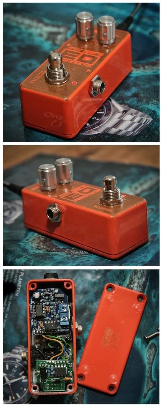

War eine Weile auf der Suche nach einem 1 Band EQ, der lediglich die Bässe so um die 80- ca.120hz anhebt. Da gibts natürlich nix. Der Einsatzzweck ist vielleicht jetzt nicht ganz so wichtig, aber zitiere mich zum besseren Verständnis trotzdem noch mal selber....
....ein Bass-Booster. Den nutze ich, wenn ich vom Fingerstyle, bei gleicher PU-Stellung mit passivem Bass, zum Slap-Spiel wechsle. Dann fehlt mir einfach ein klitzekleiner Tick im Bassbereich. Fingerstyle klingt auch mit diesem Hilfsmittel immer noch fetter...das liegt in der Natur der Sache, aber der Soundübergang ist harmonischer. Habe dazu früher einige grafische EQs genutzt. War auf Dauer aber nix...zumal ich wirklich bloß die eine Freq ganz leicht angehoben haben will. Da reicht so ein kleines Pedal.
Die grafischen EQs waren mir einfach zu groß für diese kleine Sache. 2 Knöppe reichen mir da. Bassanhebung/Senkung + Levelanhebung/Senkung auf Bypass-Level. Außerdem ein Relais für schnelles schalten und das Ganze im kleinen Gehäuse.
Hatte so einige angeschrieben. Entweder wurde mir gesagt, dass dies in so einem kleinen Gehäuse kaum zu realisieren sei oder es kam gar nix mehr. Außer Thomas von http://go.thcustom.com/ . Der hatte sich gleich am nächsten Tag gemeldet und auch schon eine Idee für die Umsetzung + ein Bild vom Testaufbau.
Feine Sache. Gleich mal auf seine Webseite geschaut und gesehen, dass die Pedale von ihm auch ganz schick aussehen. Er lässt die Gehäuse lasern. Aber das war mir erst mal nicht so wichtig.

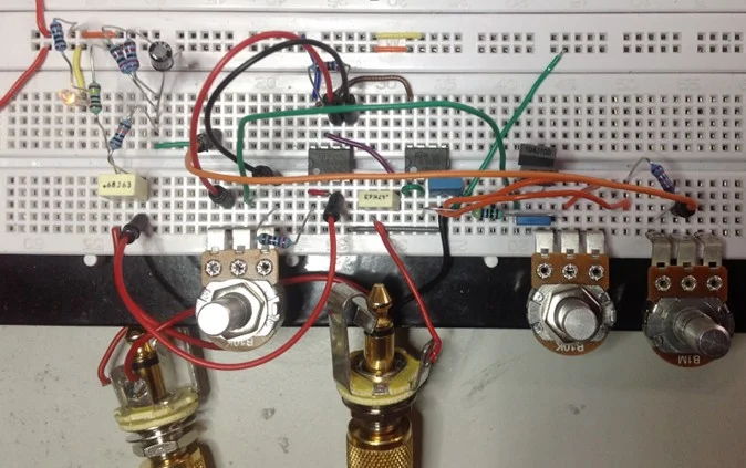

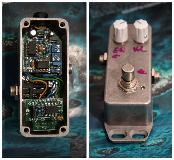

Als nächstes ging es an die grobe Abstimmung wofür ein paar Soundfiles hin und her gingen. Kurz darauf bekam ich den Prototypen zum testen geschickt.:O! Damit hatte ich gar nicht gerechnet.
Wie man hier auf dem Bild sehen kann gibt es für Freq und Q-Faktor noch 2 Trimmpotis. Ein paar Tage getestet...die Feinabstimmung gemacht, dann ging er wieder zurück. Der Fußschalter war schon nicht schlecht...aber ich wollte für schnelles Umschalten so einen leichten Taster, wie er bei den 3Leaf-Audio oder Moog-Pedalen verbaut wird (glaube Darkglass benutzt ähnliche).
Habe ihn dann noch eine Grafik für das fertige Pedal geschickt und 2 Wochen später bekam ich es mit dem passenden Taster im gelaserten Gehäuse zugeschickt. Super!8D
Abschließend kann ich nur sagen, der Service und die Arbeit von Thomas ist wirklich der Hammer. Das Pedal macht was es soll, lässt sich so bedienen wie ich es wollte und sieht klasse aus. Was will man mehr! Klar kostet sowas etwas mehr als ein Serien-Pedal, aber das war es mir wert. Den Preis lasse ich hier mal raus...bei Interesse müsst ihr das selbst mit ihm ausmachen.
Auf jedem Fall kann ich TH Custom Effects für ähnliche Projekte schon mal sehr empfehlen.
