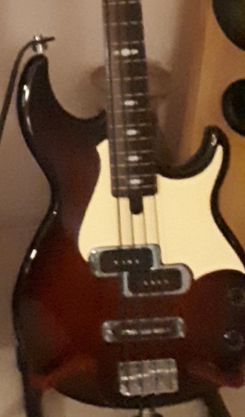

ich hätte gerne für einen meinen Yamaha BBs ein Tortoise-PG. Wer stellt sowas in guter Qualität her?
Schablone in Form des Org-PG wäre vorhanden.

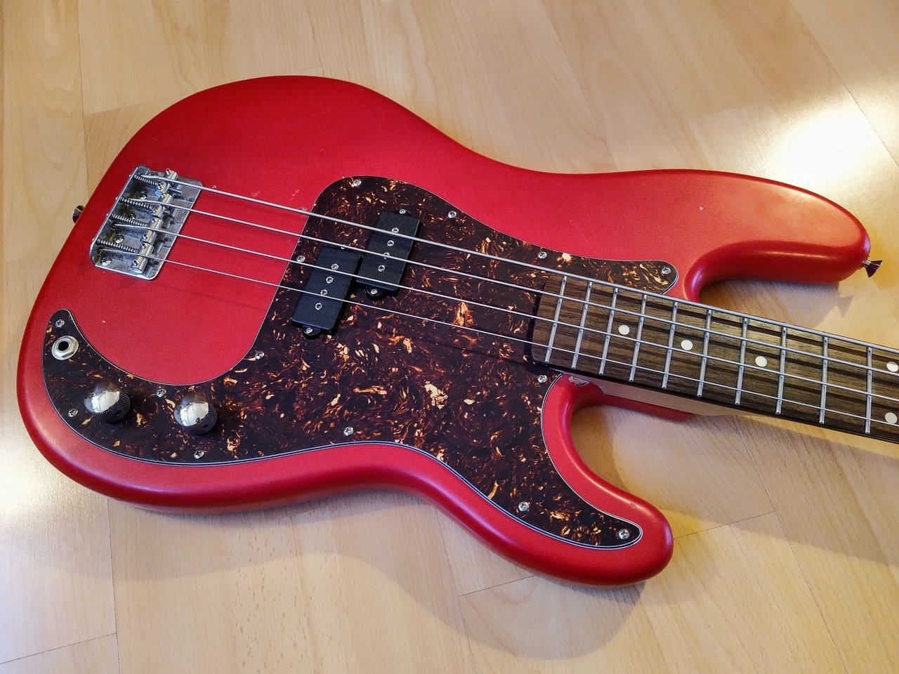

Ich bin auch sehr zufrieden bei Planet-Pickguard/SBB gewesen. Original Pickguard als Muster hingeschickt und auch eins in Tort herstellen lassen. Davor haben sie mir Bilder von den möglichen Tort-Arten per Mail geschickt.
Planet-Pickguard macht über die Website einen guten Eindruck. Da werde ich es machen lassen.
Danke für die Tipps!

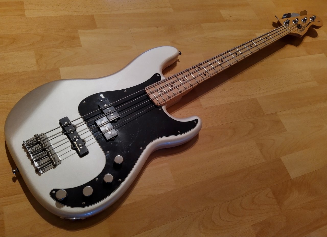

Meine beiden waren super. Einmal hab ich da Original hingeschickt und ha6es mir in schwarz "kopieren" lassen:

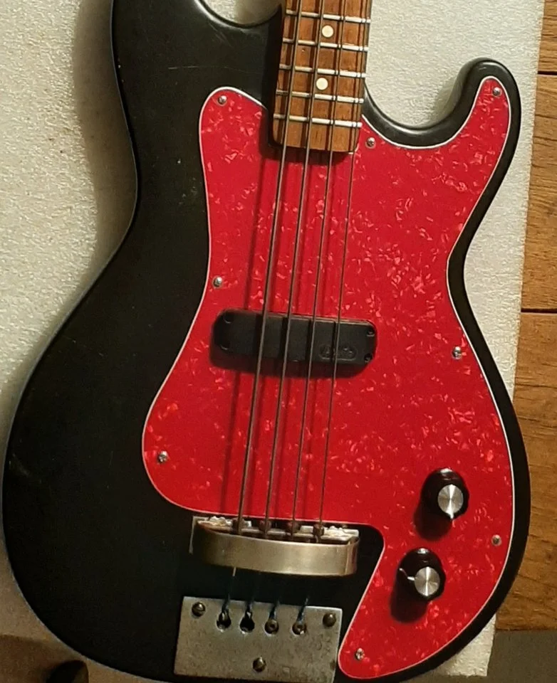

Das zweite war nach eine Scan, den ich als PDF zusammen mit dem Celluloid Rohling hingeschickt habe:

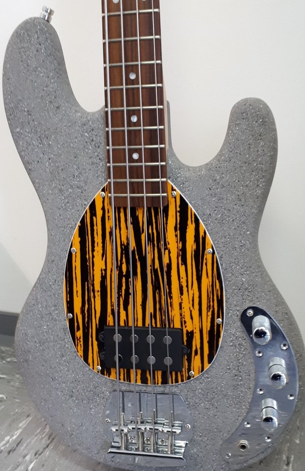

Wenn ich mal fragen darf, was kostet denn so ein Custom-PG bei den Anbietern? Ginge um einen Stingray Shortscale, da gibt´s keine fertigen PGs zu kaufen (ausser in den USA).
Ich meine das schwarze hätte unterm Strich 50,-€ gekostet. Stingray ist ja kleiner.
Einfach Mal anfragen!

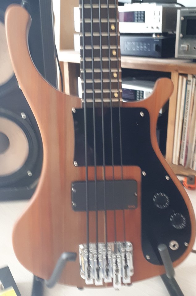

Nichtsdestotrotz habe ich mir vor einigen Jahren für ein NoName Preci-Prügel aus Messing eins angefertigt um die Kopflastigkeit raus zu kriegen, an einem Billo-Bass war das ganz ok, Messing kann man gut nacharbeiten, sah dann gar nicht soo schlecht aus meine ich, muss noch paar Bilder davon haben...🧐
