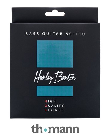

Die Harley Benton HQS haben auch ordentlich Zug. Für nen 10er könnte man das mal testen.

DR Hi Beam und LoRider, Harley Benton HQS hatte ich drauf, sind nicht so meins. Dean Markley Blue Steels mag ich auch gern, die haben auch einen guten Zug.
