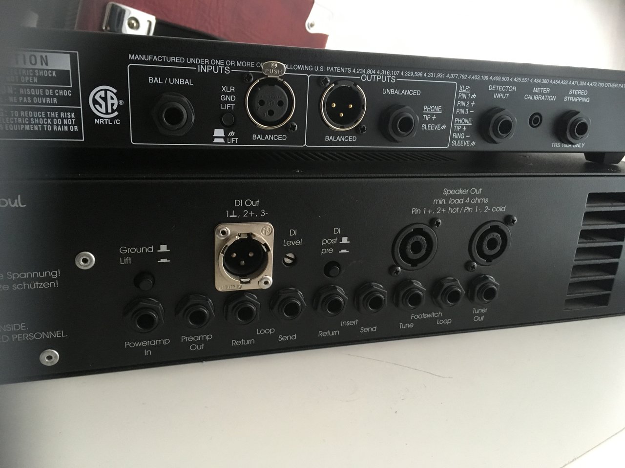

ok, gleich mal vorweg, es darf gelacht werden :-)...ich brauche hilfe beim anschluss eines dbx 160a an den glockenklang soul. was muss da wo ran???
könnt ihr mir dies in idiotensicherer sprache, ....dbx, 2 jack-buchse von links in Glockenklang, 3 jack-buchse von links ...., erklären?

Genau, Glokla Send -> dbx unbalanced in -> dbx undbalanced out -> Glokla Return
Das schöne am Soul, du hast jetzt Optionen:
1. Pre-Eq: Verwende die Insert-Send/Return
2. Post-EQ: Loop-Send/Return. Hier kannst du auch den Effect-Knob zum Blenden verwenden, wird auch parallele Kompression gennant.
3. Post-Preamp: Preamp Out/Poweramp In
Einfach mal ausprobieren was dir gefällt. Fall du noch nie parallel Kompression probiert hast: Den Komp recht extrem einstellen, bis fast keine Dynamik mehr da ist. Dann mit dem Effektregler das Original-Signal dazu blenden bis es wieder lebendig klingt. Kann ein sehr fetter Sound sein.

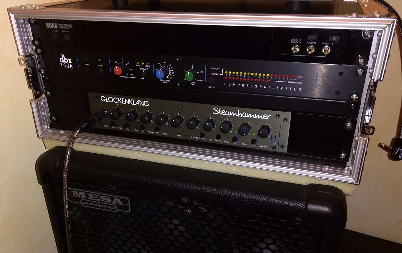

Wo hier gerade alle den 160a loben...
Ich habe das Teil seit ca 10Jahren und ich kann mir keinen besseren vorstellen.
Für mich das perfekte Gerät (solange man mit 19" arbeiten möchte)
