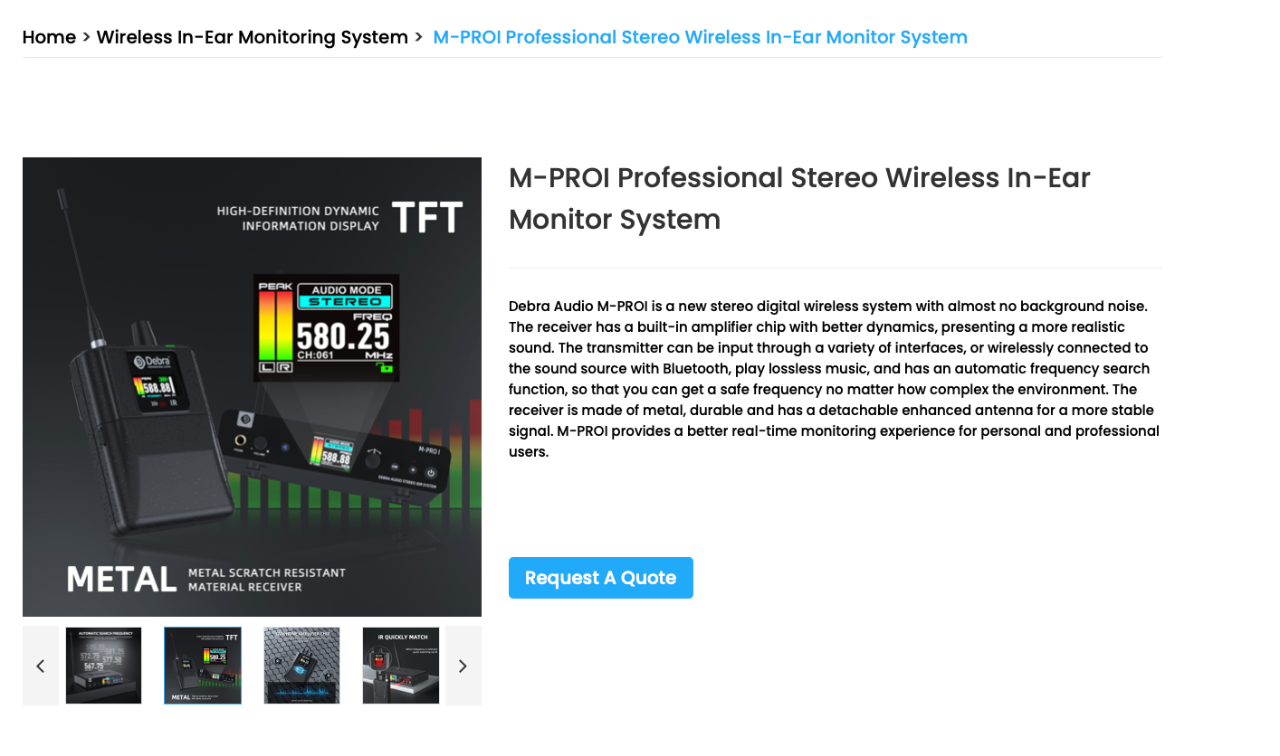

Ich habe gerade gesehen, dass es von Debra anscheinend auch ein M PROI gibt: https://www.debraaudio.com/product/115.html Ist das der Vorgänger oder der Nachfolger der ST-x02 bzw. ER-x02?
Hat das schon mal jemand ausprobiert? Das hätte anscheinend sogar ein Metallgehäuse (Sender und auch Empfänger!). Debra gibt beim M PROI eine Latenz von 7ms an.

Wenn man sich die Spezifikationen vom STx02 und dem M PROI anschaut beschreiben sie das
- ST-x02: "ultra-low background noise" -> extrem geringe Hintergrundgeräusche
- M PROI: "with almost no background noise" -> fast ohne Hintergrundgeräusche
- die "Signal latency" wird bei beiden Geräten mit 7ms angegeben
Conclusio:
Hört sich alles recht identisch an, nur anders ausgedrückt. Ich denke, dass die verbaute Technik jeweils die gleiche ist, nur das Gehäuse bzw. das Display anders evtl. hochwertiger ist.

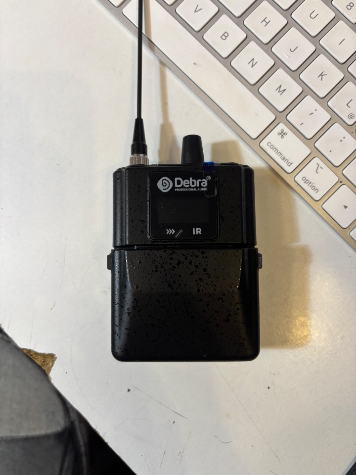

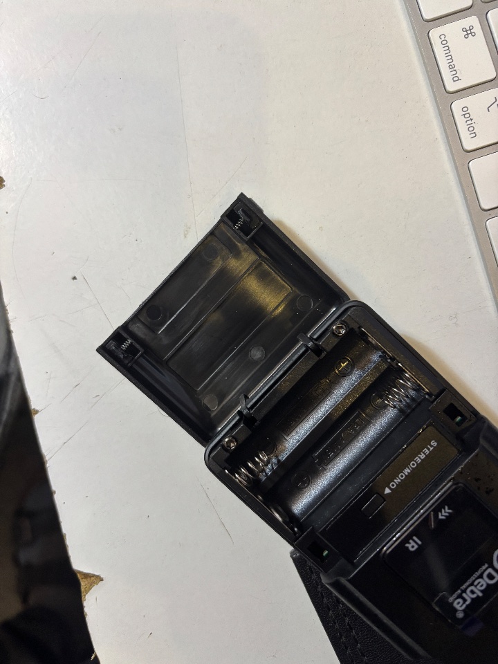

Moin, ich hab nun das M-PROI hier, der Receiver sollte, so die Website, aus Metall bestehen. Leider ist das nicht der Fall. Mein Receiver ist definitiv Plastik. Ist das bei allem M-PROI Nutzern hier der Fall? Würd mich mal interessieren. Ich hab jetzzt mal Debra angeschrieben, mal schauen was die so sagen, oder schreiben. Hab mal 2 Bilder vom Empfänger hochgeladen. IMG_2698.JPGIMG_2700.JPG

Debra schreibt auf der Website: "The receiver is made of metal, durable and has a detachable enhanced antenna for a more stable signal." Ich hab da schon Bock auf das System, verstehe aber nicht warum dann son Kunstoff Teil angekommen ist. Bisher hab ich das XVive 4 genutz, was ich schon recht gut fand, nun ham wir 3 Gitten, da möcht ich Stereo auf dem IEM.

Wir benutzen jetzt seit gut einem halben Jahr 3 ST-102 Sets im Proberaum. Wir haben lange gebraucht um unsere Lautstärke anzupassen. Das Problem ist unser Schlagzeuger der mit einem recht großen Set (große Kessel & Becken) ordentlich Lärm macht. Jetzt spielt er so leise Sticks und alles ist super. Die Lautstärke der ST-102 Sets nutzen wir an Sennheiser IE 100 nicht aus, wir haben noch Reserve. Latenz find ich vernachlässigbar, ich spüre die eigentlich nur beim Singen (bilde ich mir ein). Mit 2 Aldi Akkus läuft der Empfänger gut 4 Stunden, keine Probe ist so lang. Die Sender habe ich in unser IE-Rack geschraubt und die Antennen nach vorne auf die Blenden gelegt, funktioniert super.
Der Plastik Empfänger:
Der ist schon klapprig, aber bis jetzt ist bei keinem Empfänger etwas abgebrochen oder ausgelommelt. Sollte der Batteriedeckel mal abbrechen, konstruiere ich mir einen neuen und drucke mir den auf dem 3D Drucker.

Nachtrag, ich habe Debra kontaktiert, bzgl des Kunstoff Gehäuses. Debra schreibt, das es eine Aluminiumlegierung ist. So richtig mag ich das nicht glauben. aber OK, ich werd es mal testen.
Reaktionen: ehemaligerUser
  • #494
Bei dem M-PROI das ich mal zum Testen da hatte, war nur der Deckel des Batteriefachs aus Plastik. Der Rest war aus irgendeinem Metall (vermutlich dann die genannte Aluminiumlegierung)

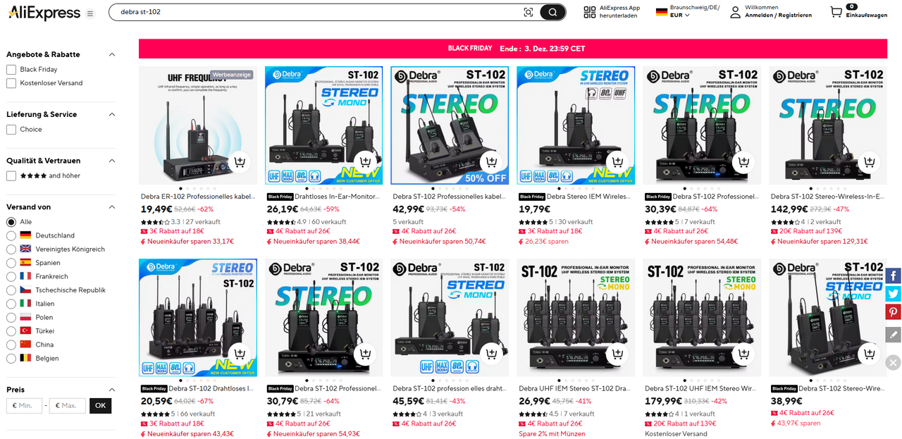

Es verkauft nicht zufällig jemand sein ST 102? Irgendwie gibt’s das nicht mehr bei Amazon…
Oder gibts Erfahrungen mit der Bestellung bei Aliexpress?

Ich hab es bei AliExpress bestellt, ohne irgendwelche Probleme. Dauert halt nur etwas mit dem Versand.

  • #497
Und funktioniert auch genau wie es soll, ohne Aussetzer, ohne Rauschen, ohne Alles? Bin da ja etwas misstrauisch
Edit: allein sowas macht mich ja schon wahnsinnig... welches davon ist nun vermutlich das echte und bei welchem ist einfach nur n Bleigewicht im Case?

Ich habe mittlerweile schon sehr oft AliExpress bestellt und die Bestellungen gingen teilweise schneller als vom Amazon. Ich bestelle mittlerweile tatsächlich gerne dort. Habe mich aber auch sehr lange dagegen geweigert.
Ich gebe zu, übersichtlich ist der Ali nicht, aber wenn man bedenkt, dass ein einfaches Debra ER102 beim Ali um die 60-70€ kostet, beim Amazon aber 198€ verlangt wurde, ist mir Übersichtlichkeit sehr schnell sehr egal.
Ich habe vor wenigen Monaten nacheinander (nacheinander ist wichtig, damit man die 150€ Zollfreigrenze nicht überschreitet!) zwei ER202 bestellt. Ich habe mir eines der vielen Angebote rausgesucht, wo man auf der Produktseite dann aus unterschiedlichen "Stilen" wählen konnte. "Stile" beziehen sich auf die unterschiedlichen Märkte was sich nämlich am Steckernetzteil äußert:
Mit einem ER202 oder auch ER102 für den US-Markt wirst bzgl. dem Steckernetzteil nicht glücklich, weil das bei uns in Europa in keine Steckdose passen wird! Deshalb drauf schauen, dass es der "Stil" EU ist.

  • #499
Ich frage mich, warum das eine 142 kostet und das augenscheinlich gleiche direkt daneben 30... :rolleyes:
  • #500
Egal welches Angebot du aufmachst, wenn du die korrekten "Stile" dann miteinander vergleichst (30€ sind dann meistens nur die Empfänger, dann gibt es nur die Sender und eben auch die Kombination aus Empfänger+Sender, oder auch 2,4,8 Empfänger und 1 Sender usw. usf.) Die Homepage zeigt eben bei manchen den Kaufpreis für nur den Empfänger an und bei anderen dann die meist sinnvollste Option Empfänger+Sender.
