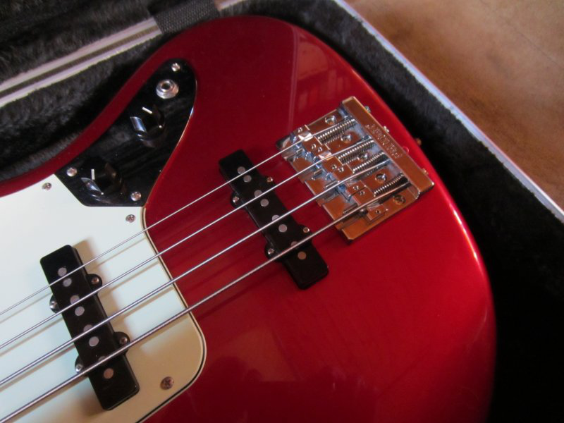

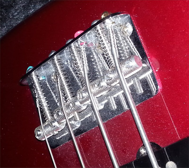

der "Jaguar Rille vs HiMass" Vergleich
Eher zufällig konnte ich eine Fender HiMass Brücke ertauschen. Beim Preci gabs ja mit der Göldo einen Unterschied, das wollte ich für meinen Jaguar auch haben.
vorher: nachher:
Anhang anzeigen 401960Anhang anzeigen 401961
Hier die Aufnahmen: Jaguar Rille vs HiMass
Hm, kaum Unterschiede im Sound. Hat also vermeintlich nix gebracht.
Aber vielleicht gibts ja z.B. in Sachen Dynamik eine Änderung, aber das kann ich erst so richtig in der Bandprobe überprüfen. Da gibts also evt. noch einen Nachtrag.
So, jetzt hab ich endlich den Jaguar mal wieder in der Band gespielt. Das letzte Mal ist schon ein halbes Jahr her, also verdammt schwer, Unterschiede zu damals mit der alten Brücke zu finden.
Die Saiten sind immer noch die selben.
- klanglich kein Unterschied, hat ja auch die Aufnahme gezeigt
- etwas mehr Sustain, allerdings keine längere laute Phase, sondern eher hinten raus
- das "Spiel- und Klangerlebnis" kommt mir über den ganzen Bereich (Saiten, Bünde) ausgeglichener vor
Vor allem der letzte Punkt ist sehr subjektiv, ich muss da in der nächsten Probe nochmal drauf achten.
