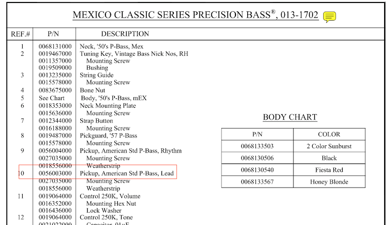

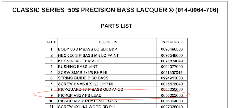

Fender Pu´s gegen Tonerider
Da wird es kaum Unterschiede geben, da du den American Standard, der da verbaut ist auswechselst und wenn du Mittelmaß gegen Mittelmaß wechselst, dann kommt da nichts besonders anderes bei raus. Erwarte nicht zuviel
Reaktionen: stoneface, FenderOli und Mudskipper
  • #79
Ist im 50’s Classic Preci der american Standard?
  • #80
Ja, ist die selbe Fender Partnumber:
Bildschirmfoto 2021-09-25 um 10.17.49.webpBildschirmfoto 2021-09-25 um 10.19.20.webp
