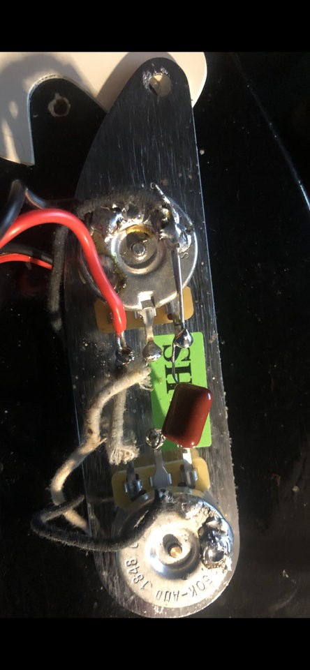

Im SCPB war noch ein Widerstand eingelötet, der rausgeflogen ist.
Sah meine ich so aus:
Ansonsten gibt es da nichts ungewöhnliches zu sehen, weil der SCPB jetzt die "Moderne Standardverdrahtung" hat ;-)
Etwas wild mit den alten Lötzinnresten, gebe ich zu, aber ich hatte nachdem es funktioniert nicht mehr die Muße den Krempel abzulöten ;)
Reaktionen: stoneface

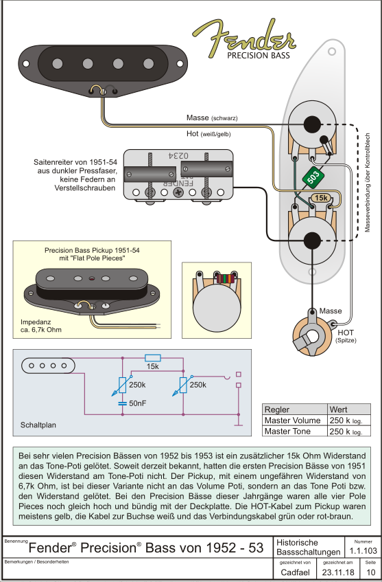

Genau. Das Problem der Mid-50s-Schaltung (siehe Cadfaels Schaltplansammlung) ist, dass das Tone-Poti Output klaut, wenn man es zurückdreht. Einfach nur den Widerstand rauszuschmeißen ist keine Lösung.
Ich habe lediglich das Hot Kabel vom Tone- ans Vol-Poti umgelötet. Der Widerstand ist drin geblieben. Jetzt fnuzt die Tonblende bestens und ohne Lautstärkeverlust.
Ansonsten gibt es da nichts ungewöhnliches zu sehen, weil der SCPB jetzt die "Moderne Standardverdrahtung" hat ;-)Anhang anzeigen 402065
Etwas wild mit den alten Lötzinnresten, gebe ich zu, aber ich hatte nachdem es funktioniert nicht mehr die Muße den Krempel abzulöten ;-)
danke für die Fotos, ich seh mir das heute abend mal genauer an

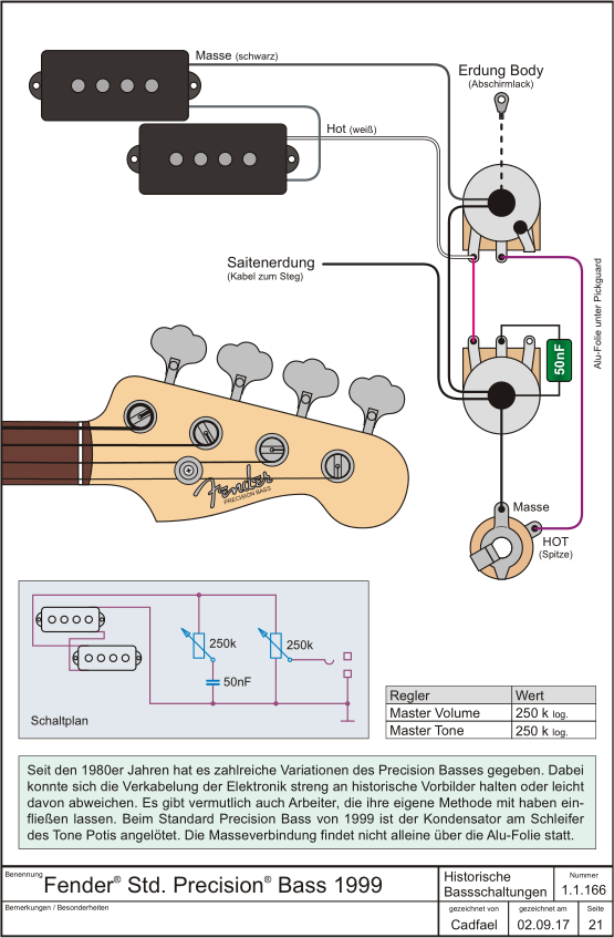

Also @Hozzy, im Moment versteh ich nicht mehr, über was wir überhaupt reden. Im Precipickup-Fred hatten wir folgendes diskutiert:
Also, @Hozzy und @cwegy.
Das mit der Schaltungsänderung von Standard auf 57er hab ich noch nicht ganz verstanden. Diese Änderung soll den Sound verändert haben?
Um von gleichen Vorraussetzung auszugehen, nochmal die Schaltungen (laut Cadfael):
Anhang anzeigen 376814 Anhang anzeigen 376815
Ist das richtig so?
Richtig. Standardmässig war der P wie der 1999er (und eigentlich jeder "moderne") Standard-P Bass verdrahtet. Dadurch war der Sound so Hi-Fi mässig.
Durch die Verdrahtung wie beim 1957 wurden die Höhen genommen und der Bass klingt jetzt, wie er klingt. Die Kopplung des Kondensators zwischen beiden Potis verändert den Sound eindeutig...
Ich habe bei meinem CS den Kondensator umgelötet. Sonst nichts und es hat die fehlenden Höhen reingebracht und das Tone-Poti nutzbar gemacht. Ich meine, dass @energy das auch bei seinem 56er so gemacht hat, mit dem gleichen Ergebnis.
Beim Bass von @cwegy war das Problem umgekehrt und bei ihm hat die Schaltung das Problem behoben.
Die Stichworte sind 99er Standard, 57er und "nur Kondensator umgelötet".
Jetzt zeigt ihr mir Fotos von der 52er Schaltung und anderen Umlötaktionen
Wat denn nu?
