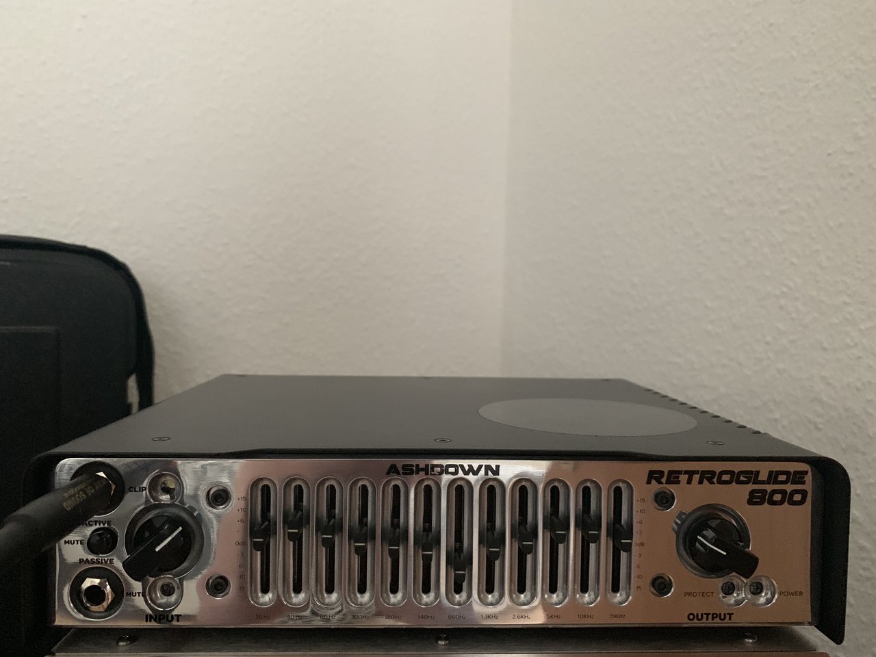

Der Retroglide 800 klingt ausgezeichnet !
