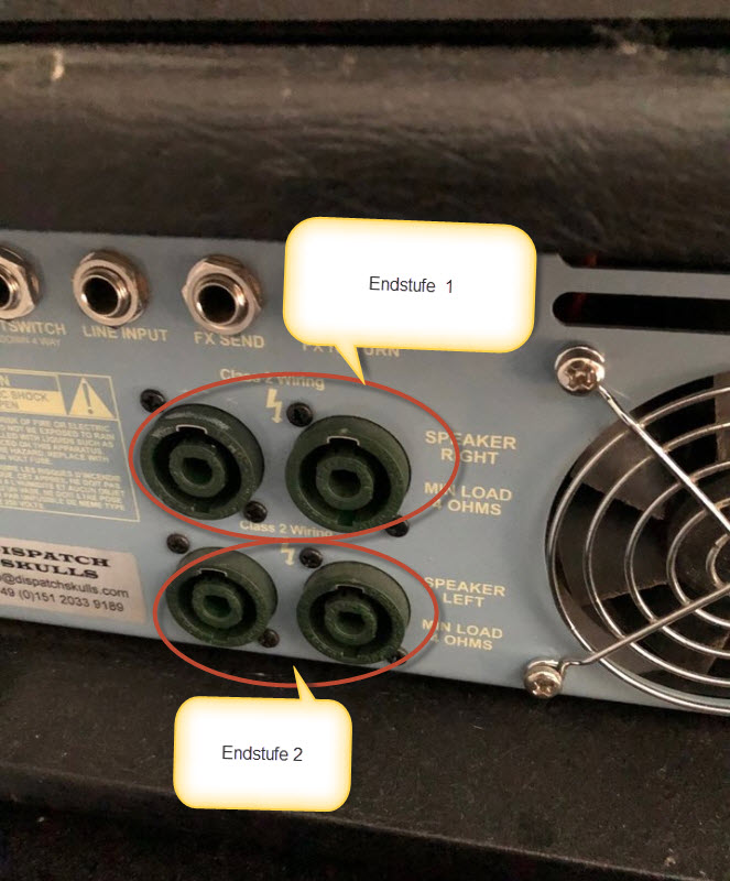

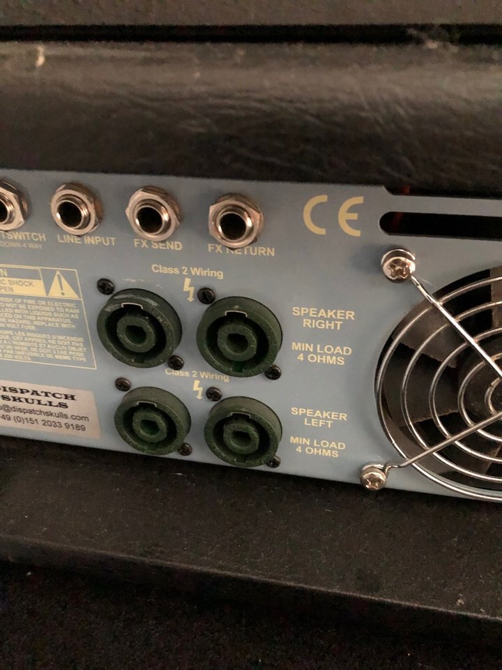

Weis jemand von euch wie die 2 Endstufen beim ABM 900 getrennt sind? Bin ich richtig in der Annahme, daß die 2 oberen Speakonbuchsen eine Endstufe sind und die zwei unteren Speakonbuchsen die andere Endstufe bilden.
Wäre super wenn mir da jemand auf die Sprünge helfen könnte.
  • #262
Korrekt.
Jede der Endstufen sollte eine separate Box bedienen, und nicht unter 4Ohm Last sehen.
Du kannst also theoretisch 2 8Ohm Boxen an den beiden oberen Anschluessen parallel betreiben.
Dann laeuft nur 1 Endstufe auf 4 Ohm...macht zwar keinen Sinn, geht aber....
  • #263
Korrekt.
Das heißt also das die zwei oberen Buchsen zu einer Endstufe gehören und genauso die 2 unteren.
Was wiederum heißt das wen ich zwei 4 Ohm boxen betreiben will ich eine in die obere Buchse stöpseln muss und die andere 4 ohm in die untere.
Stimmt?
Reaktionen: xroads
  • #264
Genau. Oder eben jeweils zwei Boxen a 8 Ohm.
  • #266
Ja, steht doch auch laut und deutlich dran. Außerdem dürfte das auch so in der Bedienungsanleitung stehen, die man sicherlich noch zum Download kriegt.
  • #267
Wollte nur nochmal sicher gehen. Wer nicht fragt bleibt dumm.8D
In der Bedienungsanleitung ist das leider nicht rauszulesen.
Danke!

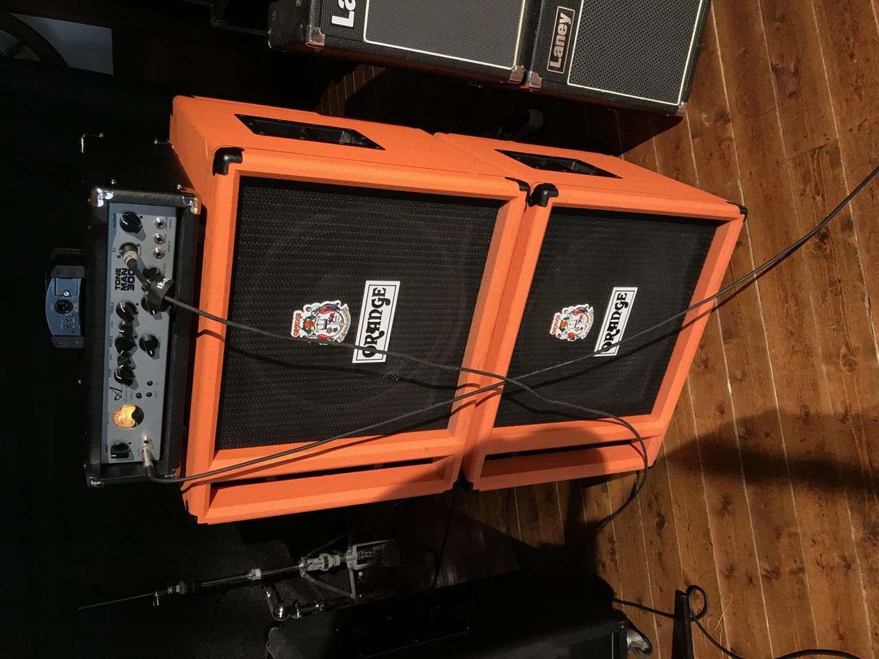

Hier gehört das latürnich auch noch rein, aber hier muß ein Link genügen anstatt das Bild nochmal zu posten. Die 810 ist mittlerweile hier angekommen und weiß zu begeistern. Überzeugt sie heute Abend die ganze Band, darf sie am Samstag mit zum Waldpark Open Air.
Reaktionen: JD94

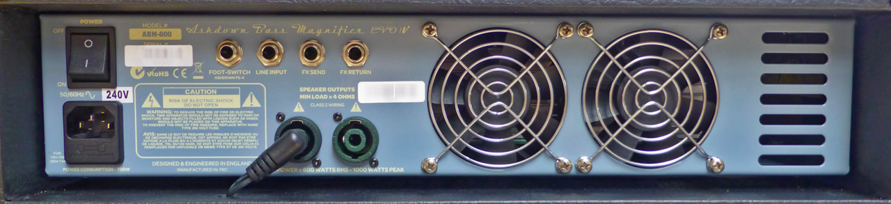

Jetzt habe ich noch das Bild dazu gefunden. Angegeben sind ja 600W, 1000 Peak. Weiss jemand, wieviel er ohne Zusatzbox schafft? Ich hatte beim Anbieter nachgefragt, aber die wussten das leider auch nicht...
Herzliche Grüsse
Bass-ti
  • #279
Kommt auf die Gesamtimpedanz an. Aufgrund des zweiten Ausgangs wäre zu erwarten, daß der/die interne(n) Speaker 8 Ohm hat, so daß du mit einer zusätzlichen 8 Ohm Box auf 4 Ohm und somit Maximalleistung kommst.
Was er allerdings tatsächlich an 8 Ohm hat, sollte in den technischen Unterlagen stehen.
  • #280
Danke für deine Antwort. :)
Diese Unterlagen scheinen ein gut gehütetes Geheimnis zu sein, ich konnte bisher noch keine entsprechende Angabe finden... Seltsam.
