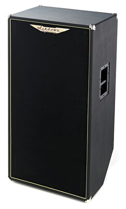

Kann mir einer von euch sagen, was die - wohl exklusiv für Thomann gefertigte - TM 810 taugt?
Nicht daß ich unbedingt eine weitere Box oder gar eine 810 bräuchte, aber irgendwie wollte ich schon immer mal eine haben. Und der Preis ist verlockend...
  • #259
Ashdown Toneman 810
Ich hab die Toneman 4x10 Bassbox.Ich benutze die live und brauche nicht sonderlich aufpassen wegen schrammen usw.
Ganz ehrlich? Für den Preis absolut in Ordnung! Wenn du wirklich ne 8/10er Wand willst, dann kauf dir lieber zwei 4x10 die sind weit einfacher zu transportieren.
