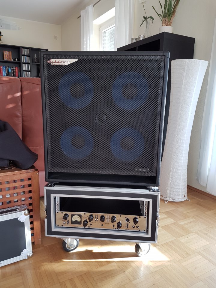

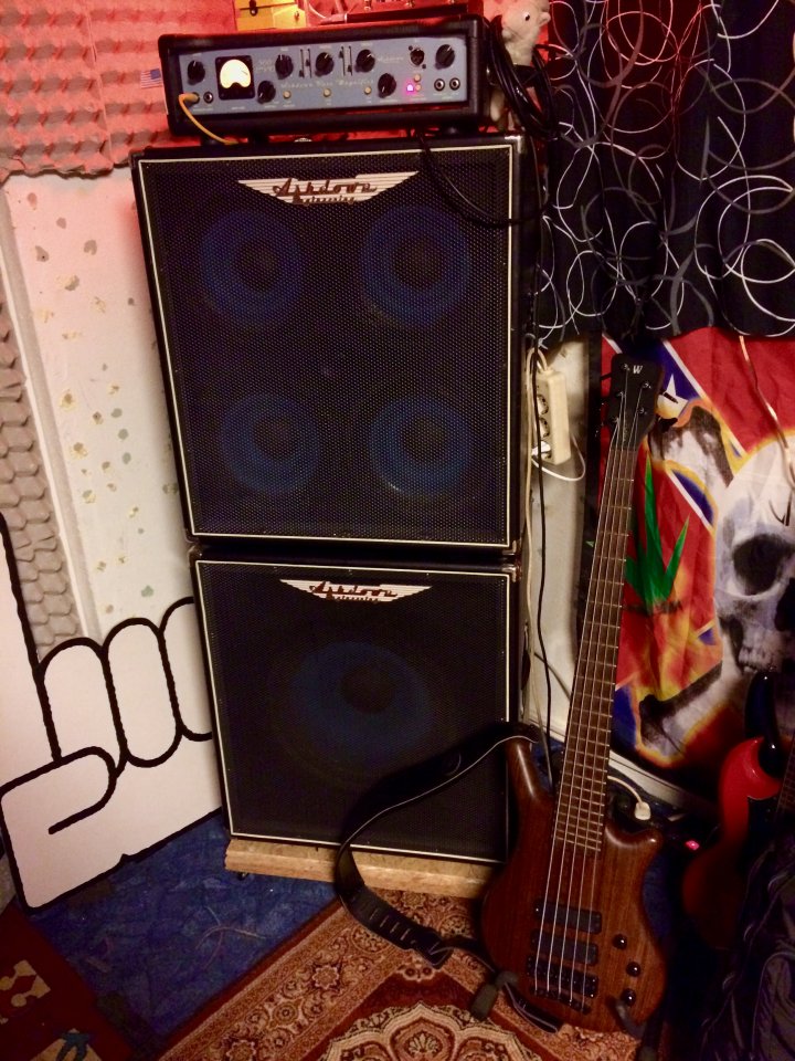

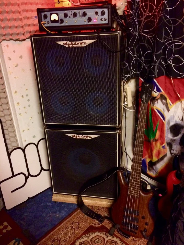

Ich selbst spiele seit vielen Jahren Ashdown ABM und Klystron Amps. Die EVO I Serie klingt ein wenig druckvoller und runder als die EVO II und/oder EVO III Serie. Die neue EVO IV Serie kommt da schon wieder gut ran. Allerdings ist der deutlichere Unterschied eher bei den Speakern zu hören. Die EVO II und EVO III Speaker mit den großen Dustcaps (siehe Bild1 rechts oben= große Dustcaps, rechts unten=kleine Dustcaps) klingen härter, die mit den kleineren Dustcaps wärmer/tiefer/druckvoller.
Also wenn es ein Ashdown werden soll, dann eher auf die richtigen Speaker achten.
Bei ebay-kleinanzeigen wird gerade auch ein Ashdown-Spider für kleines Geld verkauft. Der hat zwar eine andere Klangreglung als die ABMs, klingt aber durch die ZWEI Vorstufenröhren ein wenig "schmutziger", mehr vintage.
Hier mal Bilder meiner "alten" Anlage und unten von meiner aktuellen Anlage.

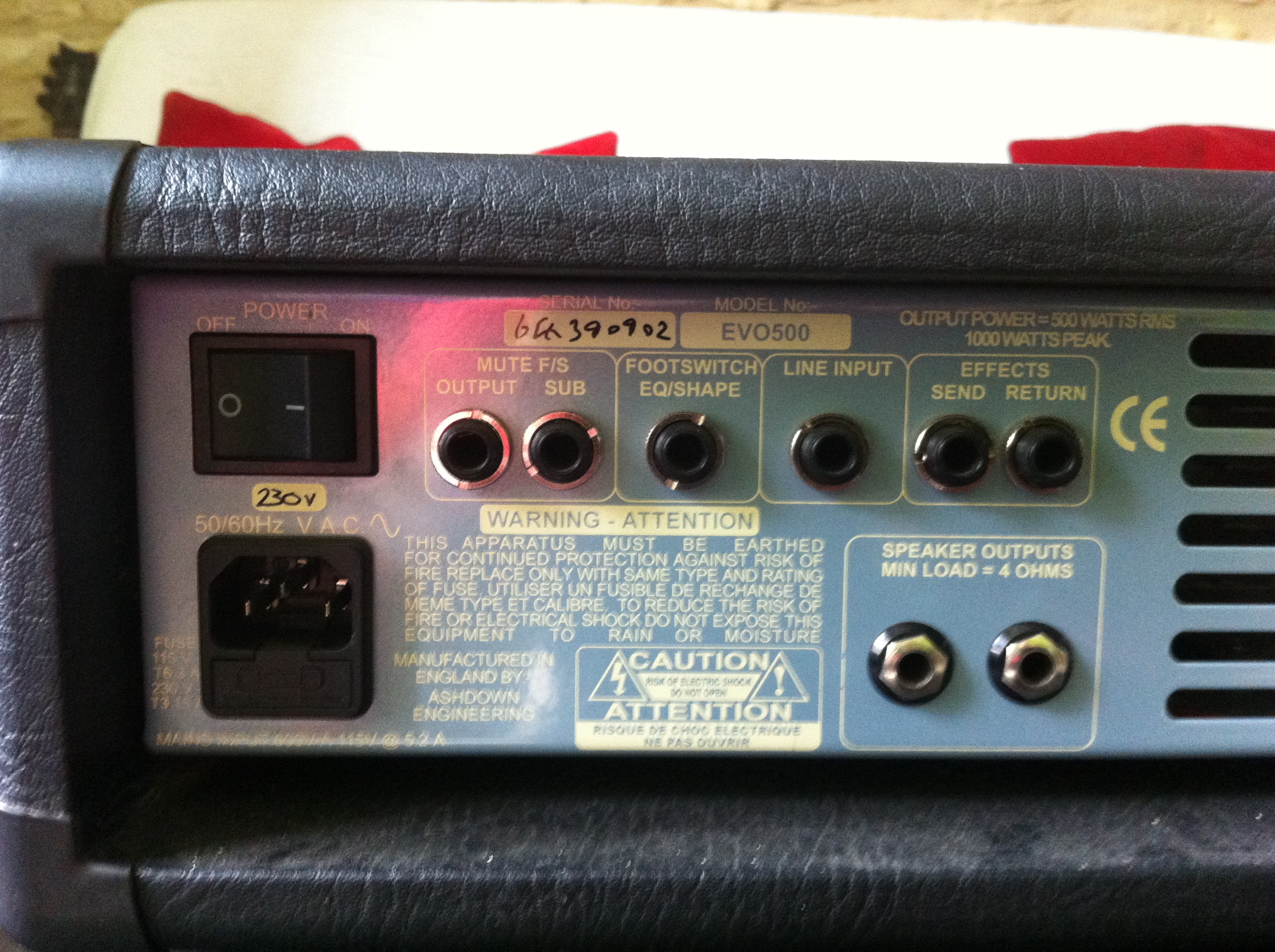

EVO III hat zusätzlich einen Kompressor.
EVO I hat, soweit ich weiß, nur zwei Klinken, der II einen Speakon und eine Klinke (der 900'er aber davon jeweils 2), EVO III zwei Kombibuchsen (Speakon/Klinke)
EVO IV hat 2 EQ Bänder mehr (und es gibt keinen 300'er)
Schaltungstechnisch sind die Unterschiede so marginal, dass Sie eigentlich nicht zu hören sind.
Evo oder der 1. ABM?
  • #150
Mein ABM EVO1 hat eine Klinke und eine Speakon
Was ist denn der Unterschied zwischen dem ersten EVO und dem ersten ABM.
Ich dachte, das wäre das gleiche.
  • #152
Dann haben die das sogar zwischendurch geändert. Kann ich mir aber auch gut vorstellen...
Hier ist das Bild eine EVO 500, der hat nur Klinke:
Der ABM war quasi die 1. EVO vom ursprünglichen Klystron. Kleineres Gehäuse, aber technisch gleich.
Aber die ersten Serien kamen recht schnell hintereinander.
Zwischen EVO II und III wurde auch die Produktion nach China ausgelagert. Nur Klystronen wurden dann weiter in UK gebaut.
Soweit wie ich das noch auf die Kette kriege

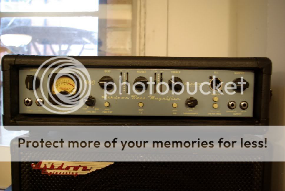

@basslife Und wo reiht sich da jetzt der ABM EVO 300 ein?
  • #155
Der ABM EVO (ohne Zahl) wurde kurz vor der EVO I gebaut. Genauere Angaben habe ich leider nicht.
Die EVO (ohne Zahl)-Serie war eigentlich eine Serienerweiterung der ABM-Serie. Zu der Zeit gab es auch viele "Sonderamps" und "Sonderboxen" wie z.B. der John Entwhistle Reamp und die passende Endstufe incl. der 212er Box und dem ABM ASS 115 Cabinet.
Da kamen auch der 300er Amp und die 15+210er Box in Kleinserie raus. Ich denke, dass Ashdown damals die Serienprodukte dann mit dem Zusatz EVO versehen hat und die "Signature-Modelle" behielten das einfache "ABM". Das hat sich natürlich dann im Laufe der Jahre auch wieder geändert. Ich hatte auch mal einen von den Ashdown ABM RPM EVO I Preamps und einen der EVO II Serie. Da fehlte aber auch die Signature des Meisters.
