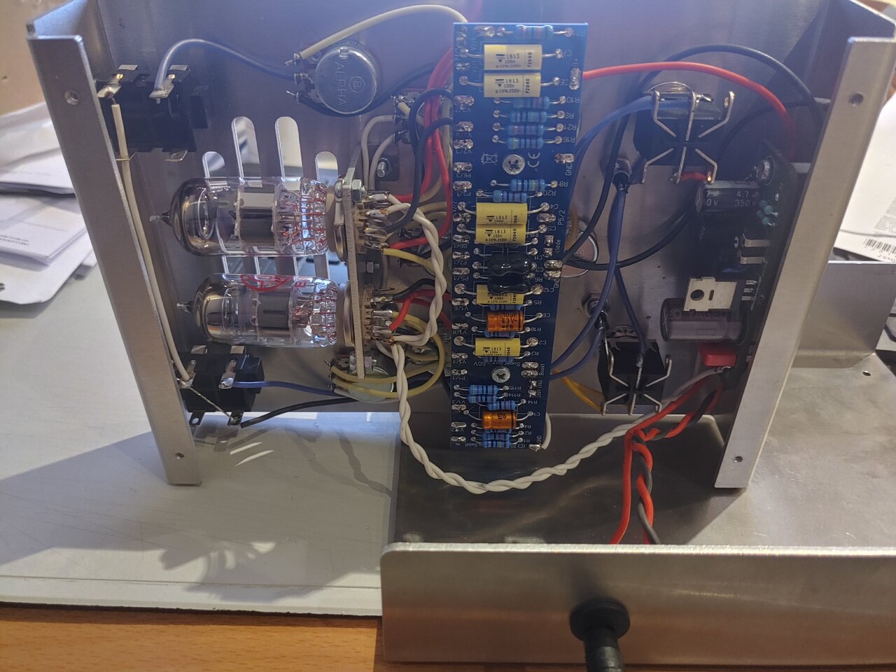

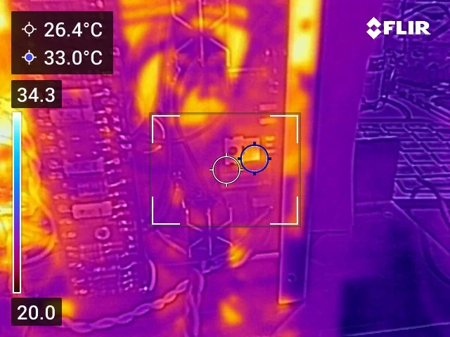

Läuft der PowerMosfet bei dir ohne Kühlung? Mein erster ist sofort zerkocht so nackt...
Die laufen bei mir alle ohne Kühlung, hatte da noch nie Probleme.
Ich kann mir auch nicht vorstellen das die Dinger warm werden, der muss ja nix groß versorgen.

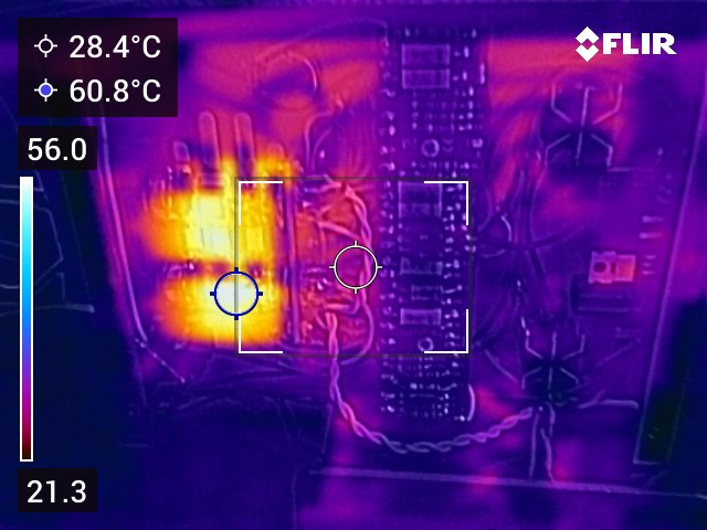

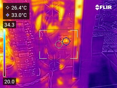

Hier mal ein paar Bilder mit der Flir nachdem ich die Kiste hab warmlaufen lassen:
- Die Röhren liegen ca. bei 61°C
- Der MOSFET macht bei mir nur 33°C
(- Die sonstigen gelben Flecken sind unschöne Reflexionen vom Edelstahlgehäuse, damit kommt die Kamera eben nicht so gut klar.)

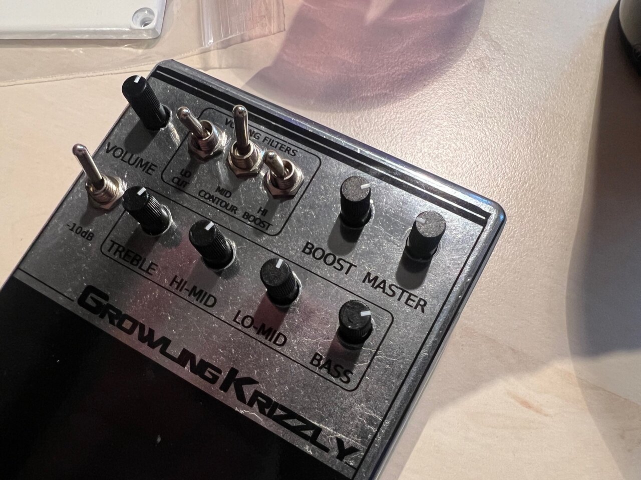

Bin Euch noch ein kleines Update schuldig. Hab mal einen Test gemacht mit dem Polieren von einem Gehäuse. War grad den Growlin Krizzly am aufbauen und dachte mir dass ich mal teste.
Prinzipiell lassen sich die Gehäuse gut polieren. Das nächste werde ich aber vorher ordentlich schleifen. Vor allem die Seiten sind furchtbar. Da meine Schwabbelscheibe schon ordentlich runtergenudelt ist, ist das Resultat nicht sooo schlecht.
Ich muss erst mal eine neue Scheibe ordern mit ordentlich Durchmesser.
Hat aber Potenzial finde ich.

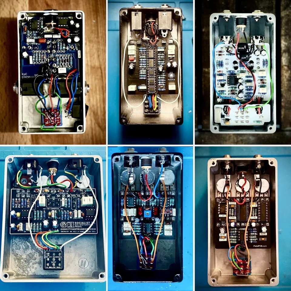

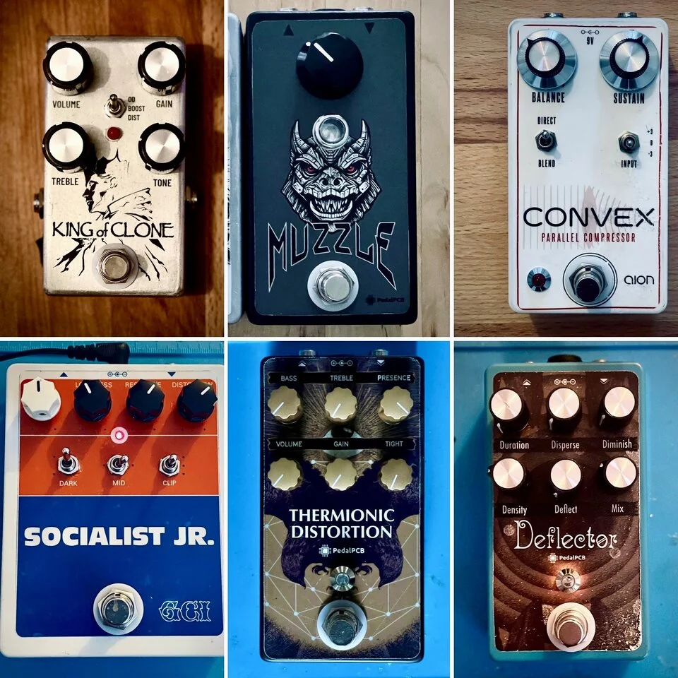

Übrigens meine Ausbeute noch von Juli bis Dezember 2023:
Reaktionen: Bassphalanx, lordbasstard, MrTommyGrowls und 6 andere

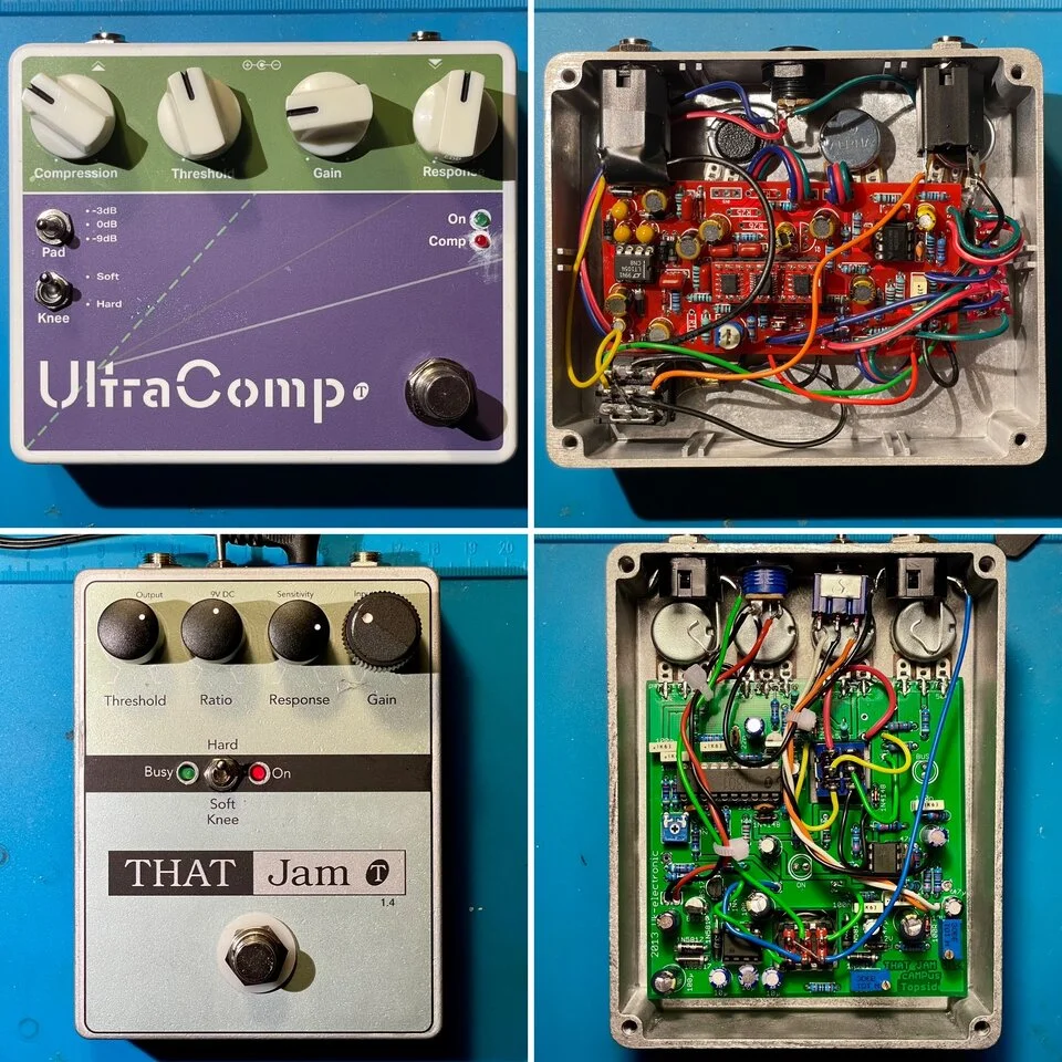

Und noch zwei That4301-basierte Kompressoren. Den Thatjam kennen einige bestimmt aus dem MB. Ultracomp hab ich bei Guitar Electronics EU gefunden. War ne ganz schöne Friemelei, weil die Kabel quasi das Board fixieren.
