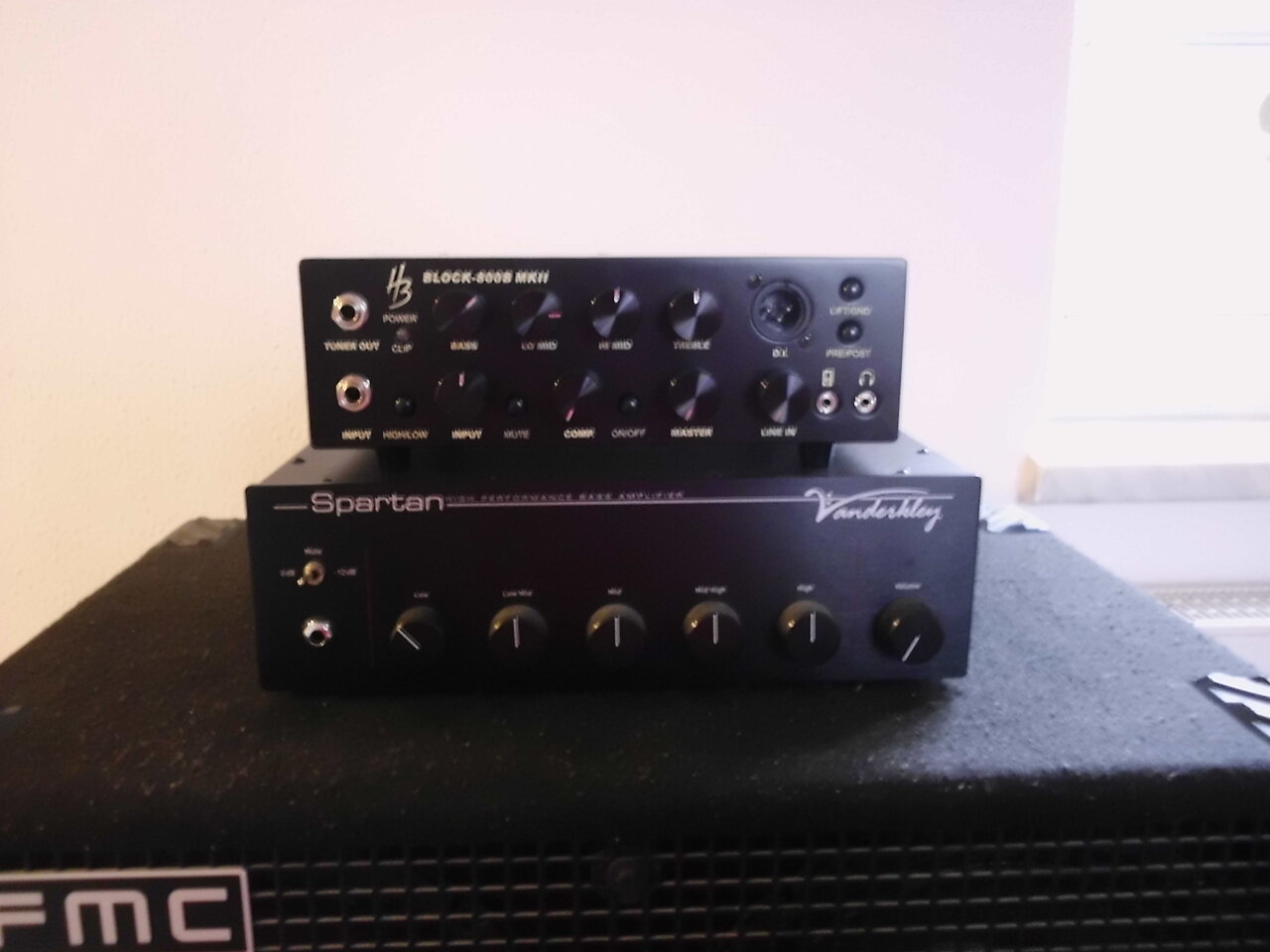

Woran kann man Mk1 und Mk2 unterscheiden?
Ist irgendwo auf dem Gehäuse oder der Platine ein Vermerk?
  • #565
Jup, aufm Gehäuse steht MKII
Reaktionen: toko42, bassicer und bassmansemi
