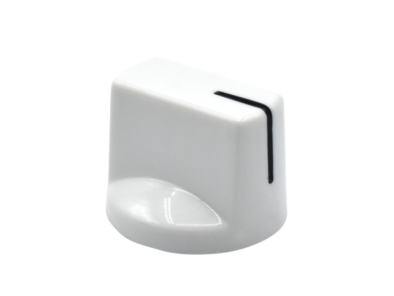

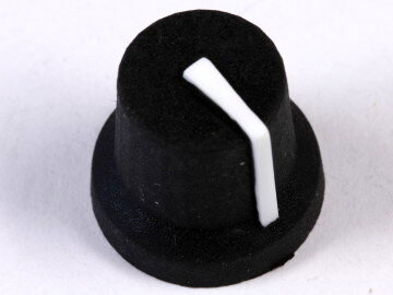

Sollte gehen, bei Knöpfen mit Schraube sollte die Schraube in den Spalt vom Schaft drücken, sonst werden die Schafthäften zusammengequetscht.
...und nicht die Chickenheads, die sehen zwar chic aus, kommen sich aber in die Quere beim Drehen
Ich nehme gern die hier, kann man sehr gut erkennen und greifen sich auch gut durch die Riffelung 0000e67f.jpg
Reaktionen: FF und toko42
  • #605
Nur andersfarbiger Strich!
Das find ich sogar noch besser!
