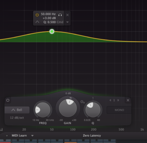

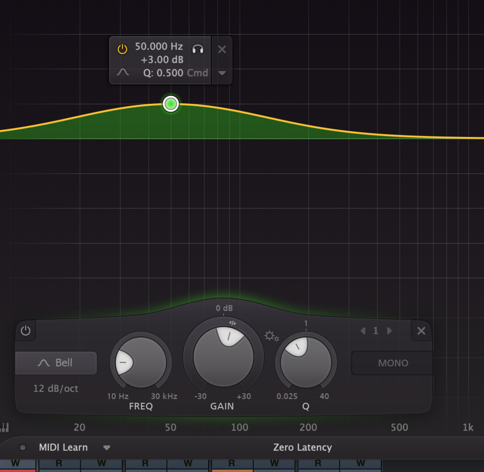

Glocke mit Center 50Hz und Q< 0,5
Sehr gut! Aber eher einen Q von 1.0.
Wenn zu breit, verliert man den Fokus in dem Bässen.
Wobei das auch von vielen Faktoren abhängig zu sein scheint.
Jeder EQ klingt anders....
EDIT:
Hier 2 Bilder zur groben Darstellung was ich meine
Hier mit Q 0,5 finde, ich zu breit. Da werden auch der oft problematische Bereich um 125Hz zu sehr angehoben.

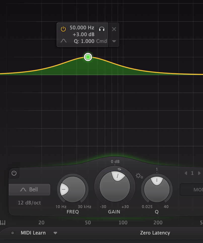

Hier mit 1.0 Genau richtig!
So hat man einen schöne konturierten Punch in den Bässen.
