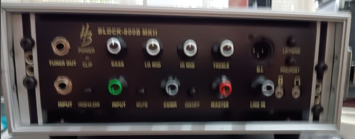

Hier mal meine Interpretation des HB-800. Der aktuelle Mod von @Stratitis wurde gemacht. Vielen Dank dafür!
Die Vorlage zur Frontplatte habe ich von @Rushmore genommen und im Design etwas nach meinen Vorstellungen angepasst. Auch dafür vielen Dank für das hochgeladene Template!
Reaktionen: olbass, TheBass, xmartx und 6 andere

@bassicer: Wie/womit hast Du die Front gemacht? Wie schwer ist der Austausch?
Die Front wurde über die Firma Schaeffer AG gefertigt. Eine Berliner Firma, die unter anderem Frontplatten auf Kundenwunsch herstellt. Das Template kann natürlich gern genutzt/optimiert/angepasst werden.
Der Austausch ist natürlich ein Kinderspiel. Potiknöpfe ab und dann alle Muttern der Potis und Buchsen und die zwei Schrauben der DI-Buchse lösen. Die Frontplatte kann dann abgenommen werden.
