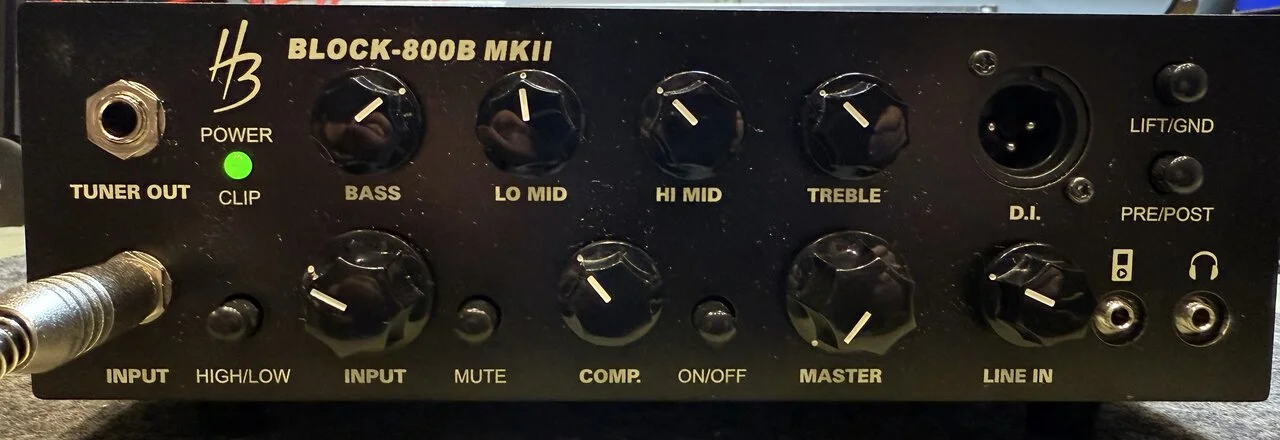

  • #1.105
Hab den Umbau für @toko42 fertig und gestern Abend mit Kopfhörer getestet.
Das mit dem Treble in Kombination mit Contour ist Mega. Damit kann ich meinen P-Bass mit Flatwound beim Slappen in die Nähe meines Jazzbasses bringen ;-)
Was mir aber aufgefallen ist: Bei gedrücktem Mute hört man am Kopfhörer ganz leise, wenn man spielt. Und das dann verzerrt. Kannst Du das nachvollziehen? bzw. ist das auch an der Box zu hören? Hab gerade keine da und erst am Wochenende die Möglichkeit zu testen.
Bin jetzt an einer Box. Da ist bei Mute tatsächlich leise und man hört nix…
Scheint die mistige kopfhörerschaltung zu sein

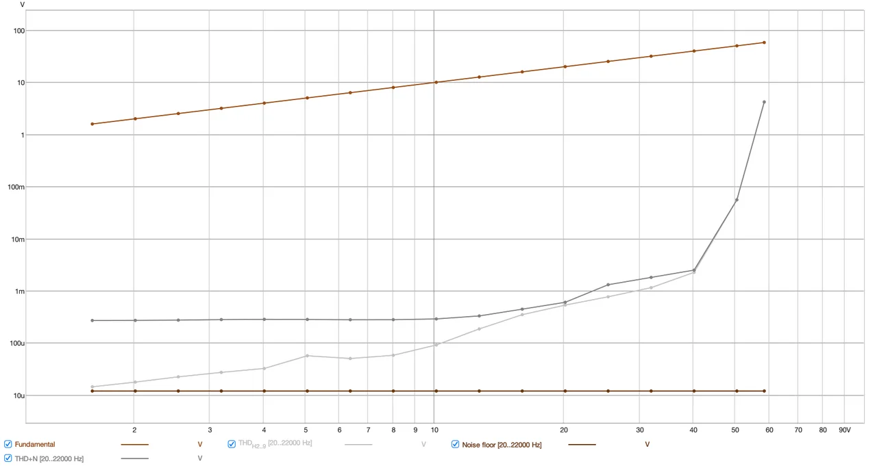

  • #1.106

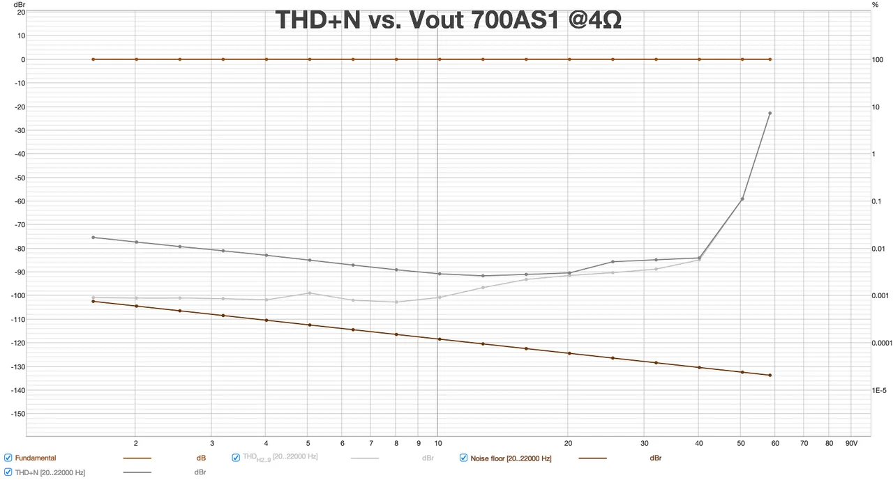

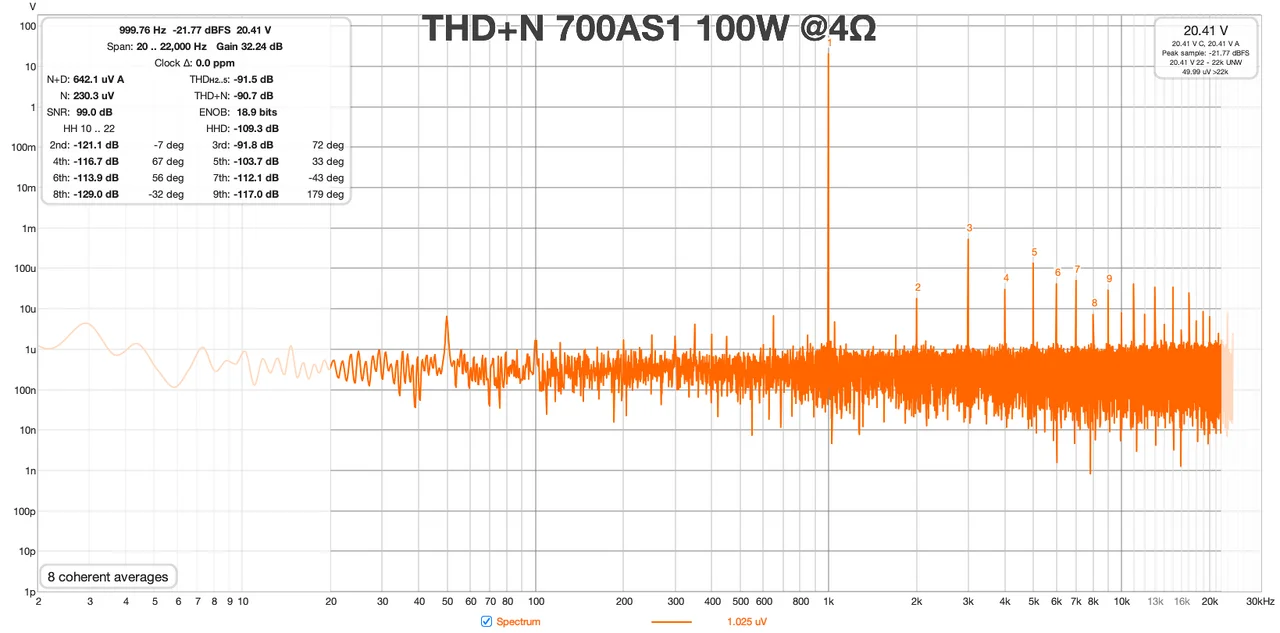

Ich habe einen selbstgebauten Messverstärker mit differentiellen Eingang und variabler Dämpfung, mit dem gehe ich in ein RME AI 2/4 Pro. Für das 700er Modul ist die Dämpfung auf -26dB eingestellt. Als input nehme ich das Signal aus dem Kopfhöreramp des RME, heute aber nur single ended, weil faul. Daher 'n kleiner Huckel bei 50Hz. Ihr werdet es überleben :D
Eine einzelne Messung sieht dann so aus:
Und gesteppt über den ganzen Bereich. Die 80dB SNR werden ab ca. 420W unterschritten. Die 1% Schwelle liegt bei ca 740W. Bei 700W liegts immerhin noch bei ~0,37%
Und das gleiche nochmal mit absoluten Werten
Reaktionen: cfortner, Funbasser, toko42 und 2 andere

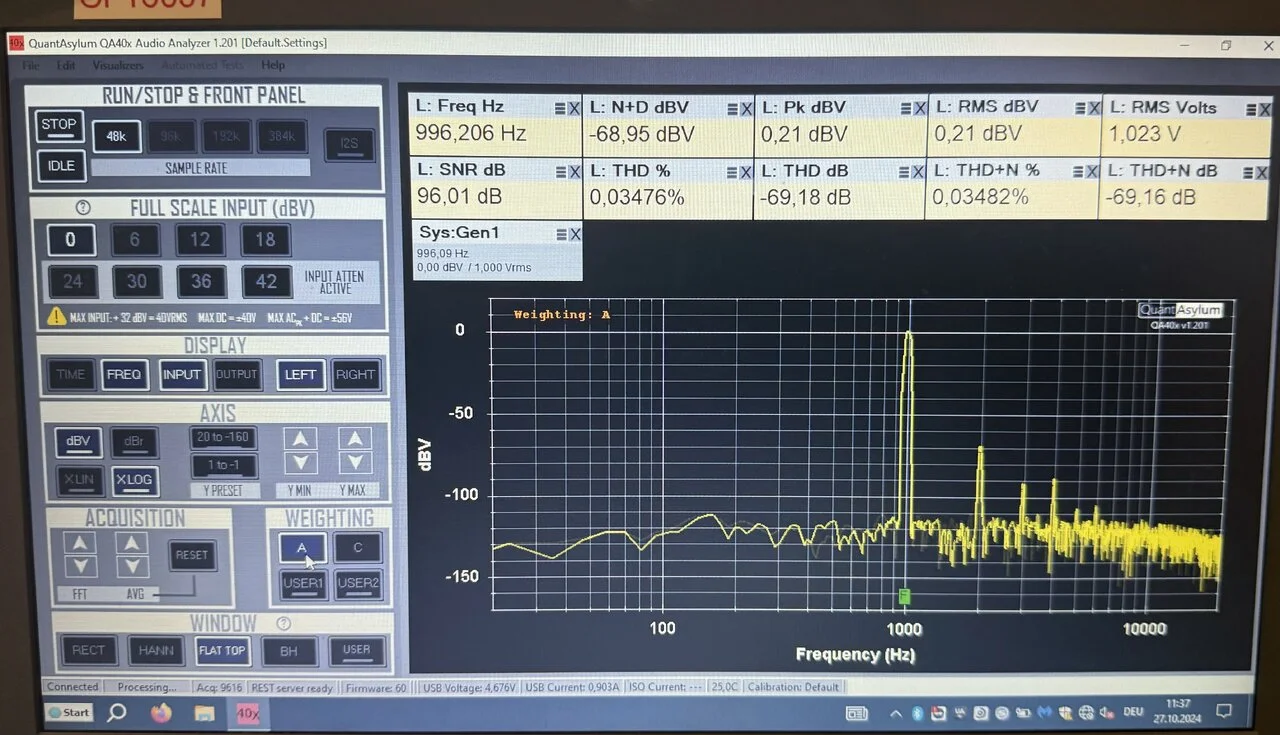

  • #1.111
Diese EQ-Einstellung habe ich gestern gefahren:
Der Frequenzgang dazu:
Also nur eine leichte breitbandige Bassanhebung um ca. 3dB.
So klangen die Spectoren rund und punchig.

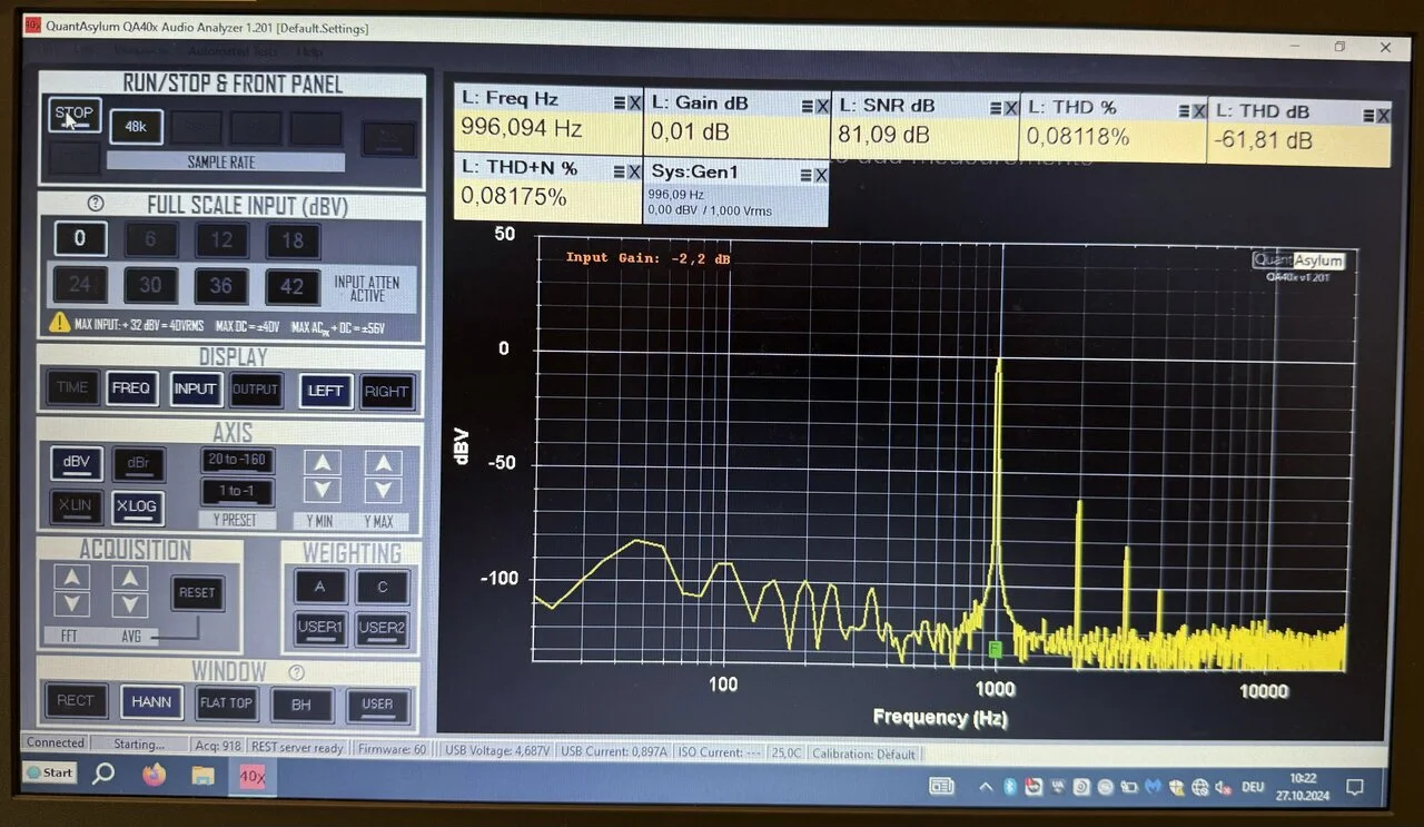

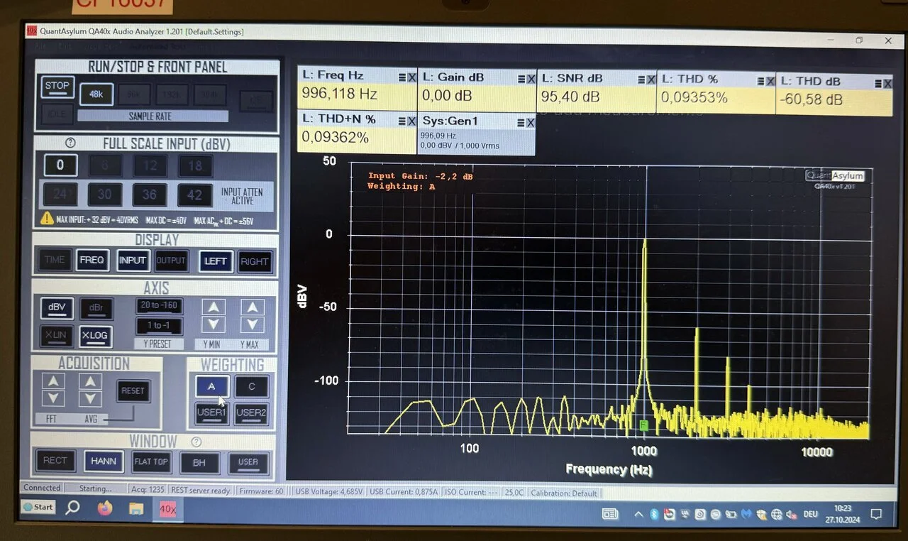

Hier neue Messungen nur der Vorstufe bis zum Effekt Send.
1kHz ungewichtet:
-81dB SNR finde ich sehr gut für einen Bassamp. Und 0,08% THD ist ja auch bestens. Man darf nicht vergessen, dass ein THD von -80dB 0,001% Verzerrung bedeutet. Das braucht bei einem Bassamp wohl niemand.
A-gewichtet:
-95dB, wow! Das korreliert mit den kaum hörbaren Nebengeräuschen.
Die Gesamtstrecke incl. Endstufe muss ich noch mal messen, vielleicht hatte ich da einen Konfigurationsfehler drin.

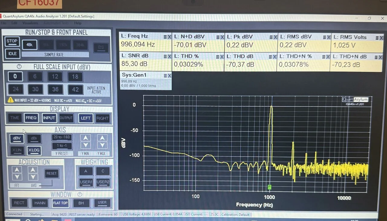

  • #1.112

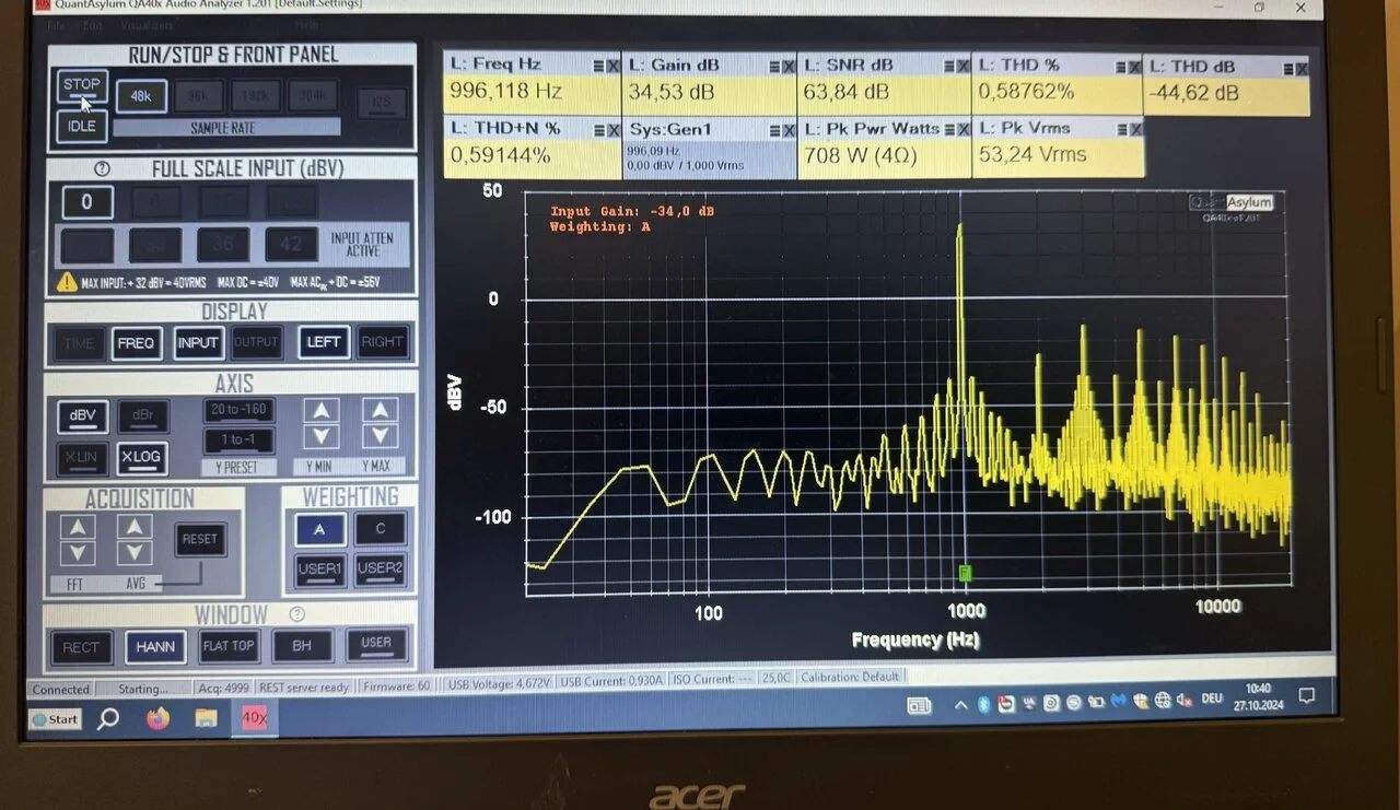

Gesagt getan:
Sauber bei 360W, 78dB SNR
Hier mal bei ca 5W
Bei gut 700W kommen wohl Intermodulationsverzerrungen dazu:
Die angezeigten Ausgangsspannungen am Lastwiderstand stimmen mit der Multimetermessung am Lastwiderstand bis auf die 2. Nachkommastelle überein, die Messung stimmt also.
Reaktionen: Lyons
  • #1.113
Nope! Da hast du dich um eine Kommastelle vertan. -20dB =1/10=10%; -40dB=1/100=1%; 60dB = 1/1000 = 0,1%; -80dB = 1/10000 = 0,01%
Dein Analyzer zeigt dir ja auch beide Werte an: 0,08188% und direkt daneben -61,81dB
Und bei der SNR nicht vergessen, dass das lediglich das Verhältnis aus Rauschpegel und Grundwelle ist. Die harmonischen sind da nicht mit drin, daher ist das nur bei sehr geringen Verzerrungen aussagekräftig. THD+N ist bei höheren Pegeln interessanter. (neben anderen Metriken)
Nichtsdestotrotz ist das 700er Modul schon n gutes Ding in Sachen Preis/Leistung. Und gerade wenn man ohne Horn spielt stört das auch nicht weiter. Zumal 95% der alten Eisenschweine auch nicht besser dastehen :D

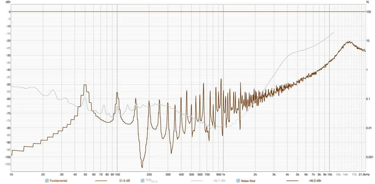

  • #1.120
Danke, also für mich unwichtig.
Ne, nur irgendwie kryptisch formuliert. R&S eben... mal die user interfaces an deren Geräten gesehen?.. :D
In der praktischen Anwendung ist dBr einfach nur ein anderer Bezug. Wenn du z.B. einen THD vs. Frequency Graphen nimmst und dBr einstellst, wird deine Grundwelle normalisiert angezeigt, also als gerade Linie über die Frequenz. Das macht das Ablesen hinterher einfacher. Wenn du mal weiter oben bei meinen Messungen schaust, habe ich dort einmal dBr und einmal "normal" fürs gleiche Ergebnis. dBr zeigt einfach das Verhältnis zum Nutzsignal an und legt das Nutzsignal dabei jeweils auf "0", unabhängig davon, was es eigentlich ist. Gerade bei stark nichtlinearen Kennlinien sehr praktisch.
Beispiel Tiefpassfilter:
"normale" Darstellung mit dBfs auf der Ordinate. Jetzt lies mal eben so ab, wie groß der Rauschabstand bei z.B. 3kHz ist. Musste suchen und rechnen, weil du zwei Punkte subtrahieren musst.
Stell ich die Darstellung auf dBr wird das gnaze plötzlich gut lesbar:
Das Rauschen ist aber auch bei geringen Leistungen am wichtigsten, bei 500W ist das ja egal.
Welche Messwerte findest Du noch wichtig? Der QA403 kann 20 Werte oder so anzeigen, viele sagen mir nichts (z. B. dBr).
Multitone/IMD finde ich noch interessant, gerade bei Class-D Amps. sauberen Sinus kann jeder, aber was ist, wenn man 31 Frequenzen gleichzeitig reinjagt?
Anstiegszeit und Leistung im Burst sind auch noch interessant, um Metriken für den echten Einsatz zu haben. Die wenigsten von uns arbeitne ja mit rms starken Signalen.
Reaktionen: E-A-D-G und cfortner
