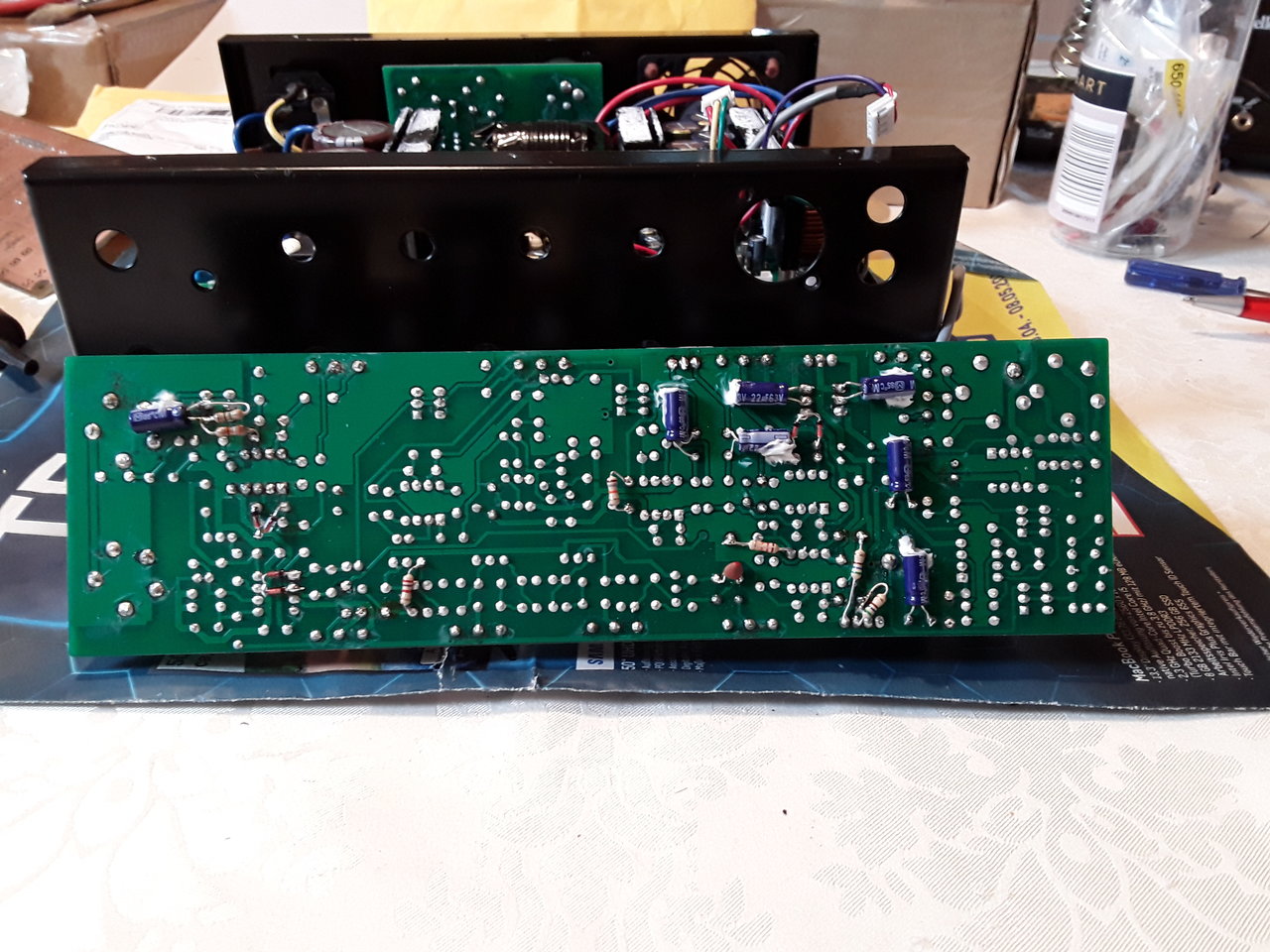

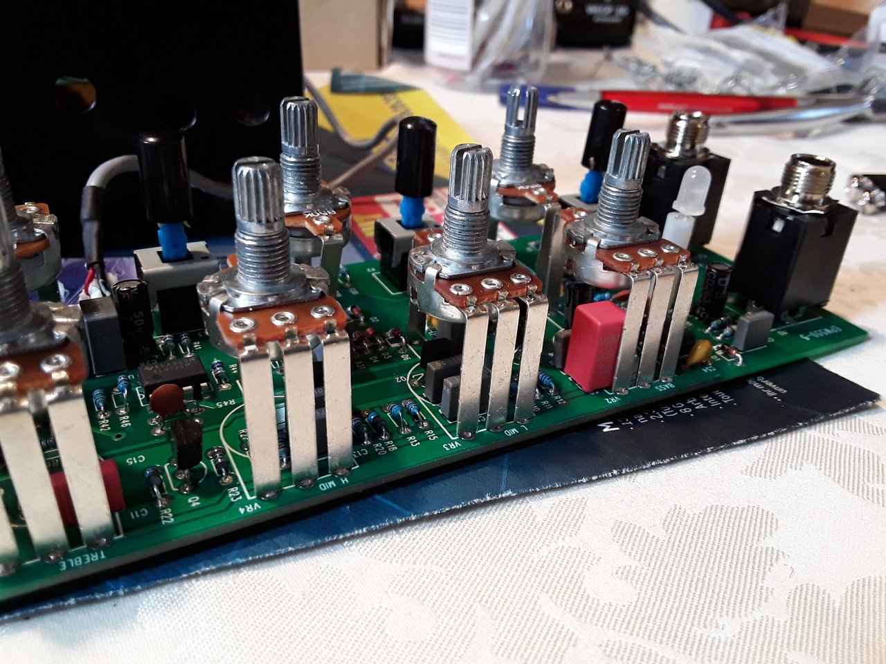

Hier mal ein paar Bilder vom Prototyp... die vielen Elkos sitzen auf der größtenteils auf der Lötseite, wei man von oben z.T. kaum rankäme, ohne Potis oder Buchsen auszulöten. Muss jetzt nur noch sie Sache mit der Peak-Led anpassen. Sie soll jetzt signalisieren, dass der Preamp anfängt zu crunchen :-)
Der dicke 3,3uF WIMA für den Bassregler passt just noch unter das Poti.
Wenn Caps im EQ getauscht wurden, kamen nur WIMA Folienkondensatoren zum Einsatz.
Die Stufen U1a, U2a und U7a wurden über Z-Diodenpärchen mit einer Softclippingschaltung versehen, so dass der Amp auch mal bei extremeren Einstellungen nie ätzend klingt. Die Schaltung am Aktiv-Passiv-Switch verpasst der Stufe ca. 12dB mehr Gain, wenn man auf passiv schaltet. Der 1Meg sorgt dafür dass da nix knackt. Den ersten OP habe ich gegen eine Präzisionsfassung getauscht und mit dem edlen Burr Brown OP2134 bestückt. Nachher mal sehen, ob sich der Aufwand gelohnt hat. Lohnt sich eigentlich nur für passive Bässe mit guten Pickups und perfekter Abschirmung, sonst kommt vorne mehr Müll rein, als im Amp entstehen könnte.
Gleich geht es erstmal wieder an den provisorischen Zusammenbau und dann wird noch mal ne Runde abgerockt 😁
