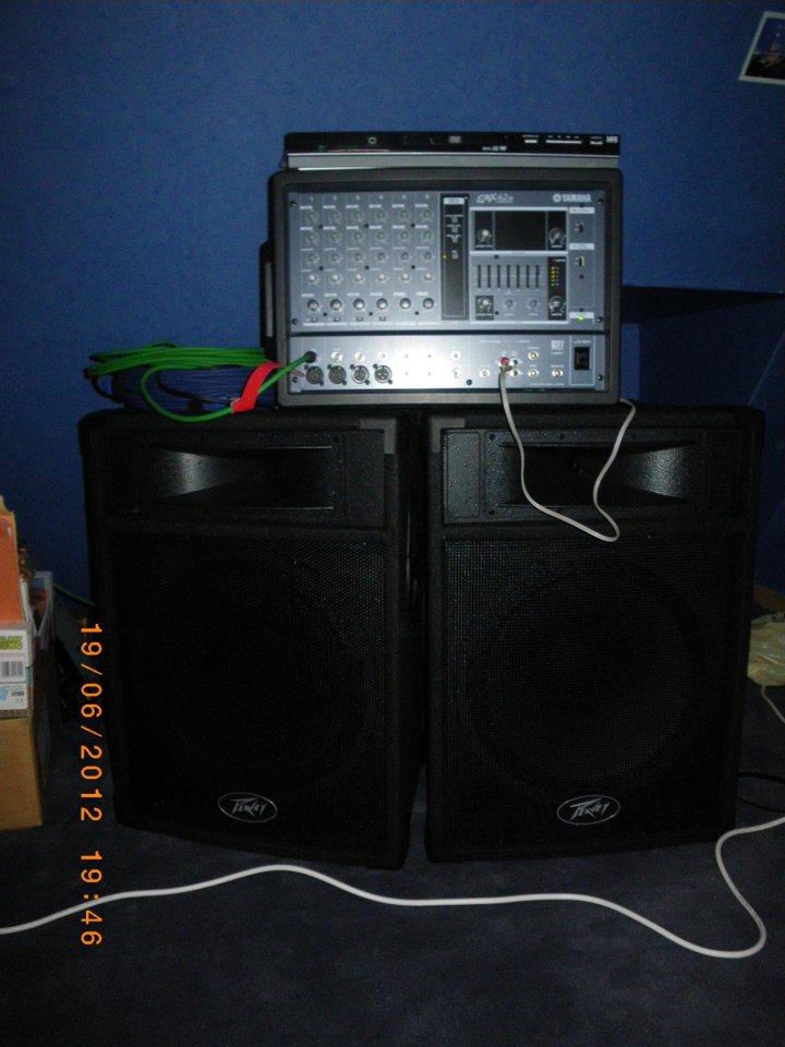

wir nutzen im Proberaum zwei 15`Peavey Boxen und einen alten Yamaha Powermixer EMX 62ME. Reicht völlig für 4 Mikros und sogar Monitor/Inear für den Sänger - falls nötig.
Eine Erweiterung ist nicht so einfach, weil man nicht ohne Probleme einfach einen Subwoofer dazustellen kann (achtung: Ohm). Dazu bräuchte ich ein richtiges Mischpult und eine Endstufe*. Dann könnten es passive Subs werden, die eine Frequenzweiche haben müssten. Allerdings wären die 15´er als Satelliten oversized.
Besser wäre dann eine komplett andere PA = so einfach ist das mit dem erweitern nicht.
* ich habe noch eine alte Hollywood Endstufe rumstehen, aber das ist so ein Billigmodell, die zählt nicht
