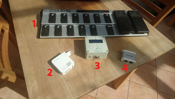

Funk InEar: LD Systems MEI 1000 G2, 800MHz-Band.
Licht? Tja, das Thema Licht wird ja gerne vergessen. Nur: Was nutzt die schönste PA, wenn man beim Straßenfest dann im Dunkeln steht? In Kneipen und Clubs ist ja oft ein wenig Licht (und auch eine PA) da, aber bei Straßenfesten wird oft nur die Bühne gestellt. Und dann braucht man eine PA - und Licht!
Wir haben weder Ton- noch Lichtmann, d.h. wir managen das alles von der Bühne. Unser DMX-Licht machen wir hiermit:
1 = Midi-Fußpedal, 2 = WLan-Router, 3 = simpleDMX, 4 = Midi/Usb-Interface.
Das Herzstück ist der simpleDMX. Der
a) macht die Verbindung zum DMX-Universe über WLan mittels ArtNet-Protokoll
b) macht die Verbindung zum Midi-Fußboard über USB (deshalb auch das Midi/Usb-Interface)
c) beinhaltet frei editierbare dynamische Lichtszenen, die über Midi-Programmchange-Kommandos abrufbar sind.
Die Anwendung geht so:
Vorbereitung:
0. Licht-Szenendatei am PC editieren und auf den simpleDMX übertragen. Wenn die Lichtanlage an den simpleDMX angeschlossen ist, sieht man beim editieren, ob das Licht so auch gut ist.
Auf der Bühne:
1. Den Wlan-Router in irgend eine Steckdose stöpseln.
2. Den simpleDMX an 9V anschließen - genau wie ein Effektgerät. Stromaufnahme max. ca. 100mA. Der simpleDMX meldet sich wireless im Netzwerk an.
3. DMX-Universe über XML-Kabel anschließen. Der simpleDMX ist ein abgeschlossener Endpunkt des DMX-Strangs.
4. Midiboard an simpleDMX anschließen.
5. Fertig!
Über ArtNet-Controller-Software (gibts für jedes Smartphone) kann ich jetzt via WLan mein Licht steuern, was sehr praktisch zum Einleuchten ist. Während der Show rufe ich die vorbereiteten Lichtszenen per Midi-Fußboard ab.
Der simpleDMX ist eine aus der Not geborene Bastelei von mir, die ich aktuell für befreundete Bands in einer kleinen Null-Serie auflege. Zielsetzung war "Anstöpseln und fertig".
Wir verwenden ihn als Midi-gesteuerten DMX-Player, er kann aber auch als reiner ArtNet/DMX-Umsetzer verwendet werden, dann kann man sich die Schritte 0. und 4. sparen. Auf dem Foto ist der handgefädelte Ur-Prototyp zu sehen.
