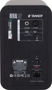

Die Boxen haben separate Verstärker und dementsprechend auch je Box ein Netzkabel. Das ist sehr praktisch, da es (bis auf eine Einsatzvariante, dazu später) keinerlei Querverkabelung zwischen den Boxen bedarf, wie man es u. U. von billig(er)en aktiven Monitorsystemen kennt. Beim Auspacken der Boxen fällt schon das solide Gewicht (7,2 kg je Box) auf. So entsteht zunächst ein wertiger Eindruck. Auf der Rückseite der Boxen befindet sich der komplette Anschluß- und Regelbereich, die Vorderseite dient nur der optimierten Schallabstrahlung. Außer den Treibern und einer Bassreflexöffnung gibt es keine weiteren Elemente.

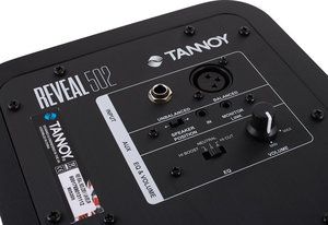

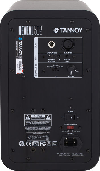

Tannoy produziert diese Boxen offensichtlich nicht gezielt für bestimmt Länder, sondern liefert die Boxen mit einer Spannungsumschaltung und im Fall der Testgeräte mit Anschlusskabeln nach deutscher und britischer Norm aus. In der eigentlichen Anschluss- und Steuerungssektion der Box finden man in der Gruppe 'Input' eine Klinkenbuchse für unsymmetrische Linesignale und eine XLR-Buchse für symmetrische, sehr schön! In der 'EQ- & Volume'-Gruppe findet man einerseits den Masterregler der Endstufe, andererseits einen Dreiwegschalter für eine einfache Anpassung der Höhenwiedergabe, um die Box an unterschiedliche Raumakustiken anpassen zu können.
Spezialitäten:
Was hat es nun mit der 'Aux'-Gruppe auf sich? Hier gibt es die 'In'-Miniklinkenbuchse, aber auch eine (Stereo-) 'Monitor Link'-Buchse, zudem noch diesen auf den ersten Blick wie ein Aprilscherz wirkenden 'Speaker Position'-Umschalter. Die Lösung ist einfach und ungemein praxisgerecht: Möchte ich einen mp3-Player oder ein Smartphone schnell mal abhören, muss ich diese Geräte nicht umständlich über einen Adapter ins Mischpult einspeisen, sondern kann sie direkt an eine der beiden Boxen über die Aux In-Buchse anschließen. Dazu liegt jeder Box ein sehr langes Stereokabel mit Miniklinkenstecker bei. Das eine Kabel verbindet eben das widerzugebende Gerät mit einer Box und das andere Kabel steckt man in den 'Monitor Link' und verbindet damit die andere Box. Da hier das komplette Stereosignal weitergegeben wird, sagt man der jeweiligen Box über den 'Speaker Position'-Schalter, ob sie den rechten oder den linken Kanal wiedergeben soll. Sehr komfortabel, eine frappierend praxistaugliche Idee!

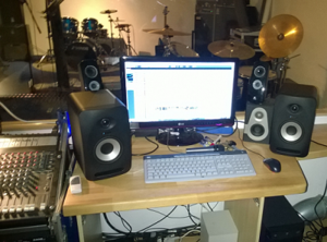

Eine Hintergrundbeschallung ist mit den Boxen nicht angeraten, da diese Schonungslosigkeit und gnadenlos analytische Wiedergabe keine angenehme Atmosphäre erzeugen. Die Boxen fordern permanent die Aufmerksamkeit des Hörers, und das ist gut so. Schließlich sollen das ja messerscharfe Präzisionswerkzeuge sein, die den Mix bis in die kleinsten Details zerlegen können, um dem mischenden Menschen ehrliche Rückmeldung über das Tonmaterial und sein eigenes Schaffen an Pult oder DAW zu geben. Der erste 'ernste' Einsatz war dann auch gleich am selben Abend im Proberaum unseres Drummers. Der Proberaum hat einen separaten Regieraum, in dem ein Motu-2408-AD/DA-Wandler in einen leistungsfähigen Rechner mit Cubase 5 als Recordingsoftware arbeitet.
Die Reaktion unseres Drummers Stefan, nachdem wir erst Aufnahmen von zwei Stücken gemacht und kurz vorgemischt haben: 'Ich will die behalten!' Zum 'in den Mix reinkriechen' sind diese Boxen Gold wert. Bei uns geht es um mehrstimmigen Gesang und Stücke mit akustischer und elektrischen Gitarren. Gerade das Arbeiten an den Stimmen ist eine Wonne mit den Boxen, selbst wenn man zwei gleichartige Stimmfarben hat, kann man im Komplettmix ohne große Konzentration erkennen, welche welche ist. Aber auch bei elektrischen Gitarrensounds ist jedes 'Körnchen' der Verzerrung zu hören, Dynamik wird sauber abgebildet.
