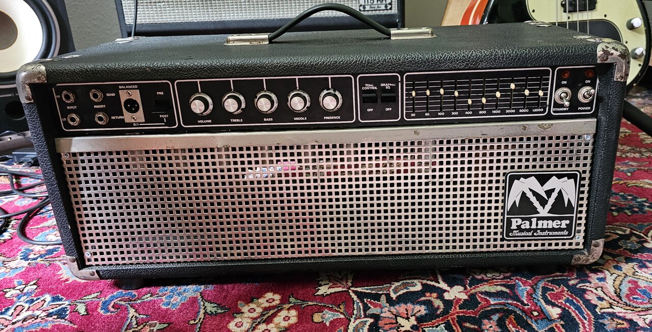

Apopo, möchte nicht jemand meinem 200W Palmer haben, den ich seinerzeit vom Rob gekauft habe?
Geiler Amp, ehrlich, aber ich spiele den nicht, sondern nur meine Trace Elliot.
