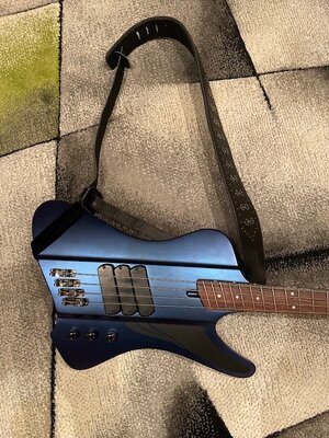

Moin Moin,
vor geraumer Zeit hatte ich mir einen Thunderbird gekauft und festgestellt, dass der rückseitige Gurtpin und mein dicker Bauch einem filigranen Spiel auf dem Donnervogel diametral entgegenstehen. Da ich mit dem Sound eh nicht warm geworden bin, hat er nicht lange bei mir gewohnt, sondern durfte weiterziehen.
Jetzt einige Jahre später, der Bauch noch ein paar Kilos mehr, den Thunderbird vergessen, habe ich mich dazu hinreißen lassen, einen Sandberg Forty-Eight zu kaufen. Hammer Bass, Hammer Sound, im Sitzen hervorragend zu bespielen. Hat das Potenzial mein Lieblingsbass zu werden. Dann das Deja vu beim ersten Umhängen. Durch den hinteren Gurtpin und meinem Bauch hängt der Bass so übel am Gurt, dass er nach vorne kippt und eigentlich unspielbar ist.
Ich könnte den Bass jetzt oberhalb des Bauches hängen (wie sieht das denn aus) oder unterhalb (ich bin doch keine 20 mehr).
Hat jemand Erfahrungen damit den Gurtpin in eine andere Position zu bringen, damit es besser funktioniert? Ich trau mich nicht so recht es auszuprobieren ;-)

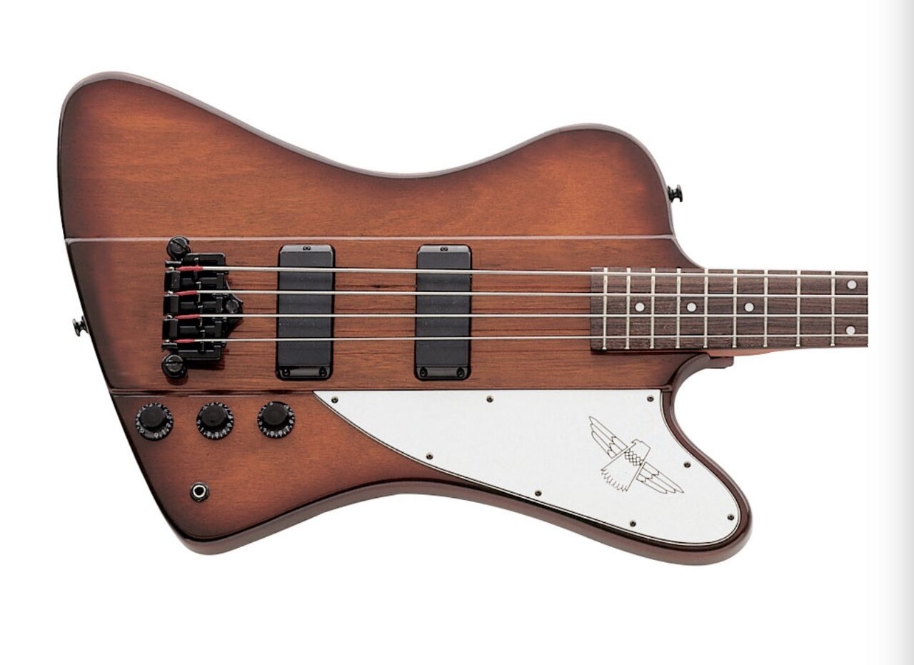

Du kannst den Gurtpin wie bei den alten Epibirds platzieren. Mit Ledergurt lässt er sich dann trotzdem gut bespielen. Zumindest nach meiner Erfahrung damals. Denke beim Forty Eight wird es nicht sehr viel anders sein. Aber hier gibt es ein paar Forty Eight Spieler, die dir das genauer sagen können. Meine Erfahrungswerte sind nur Donnervögelchen.
Nur solltest du dir dann Schaller Style Security Locks holen, denn der Gurt flutscht dir dann sicherlich hin und wieder vom Bass und auf 100% Reflex Geling Garantie würde ich eh nie setzen.
Und so ein zusätzliches Loch durchs Gurtpin umsetzen könnte wohl beim Wiederverkauf für einige ein No Go sein oder Preismildern wirken.
Keine Ahnung wie sehr du daran wirklich hängst. Wow das war ja schon fast ein Wortspiel.
Reaktionen: OliC
Die Position hatte ich auch schon favorisiert, war nur am Zögern, weil die Position durch das fehlende Hörnchen doch relativ weit hinten ist.
Reaktionen: Schnief
Genau deswegen auch die Locks. Mir ist in einem halben Jahr locker 4-5 Mal der Gurt vom Bass rausgeflutscht. Zum Glück im Reflex Modus. Mit den Locks war das dann kein Problem mehr. War auch noch angenehm zu spielen. Irgendwann hab ich dann doch ein zusätzliches Löchlein in der originalen Gibson Position gebohrt und dort mein Gurt befestigt. Fand' ich damals angenehmer, aber wie gesagt war die hier abgebildete Gurtpin Position dennoch mit einem Ledergurt angenehm zum bespielen geeignet. Jetzt vermisse ich meinen alten entflohenen Donnervogel schon ein bisschen.. :II
Wenn sich der Sandberg ähnlich anfühlt, dann sollte das passen.
Reaktionen: OliC

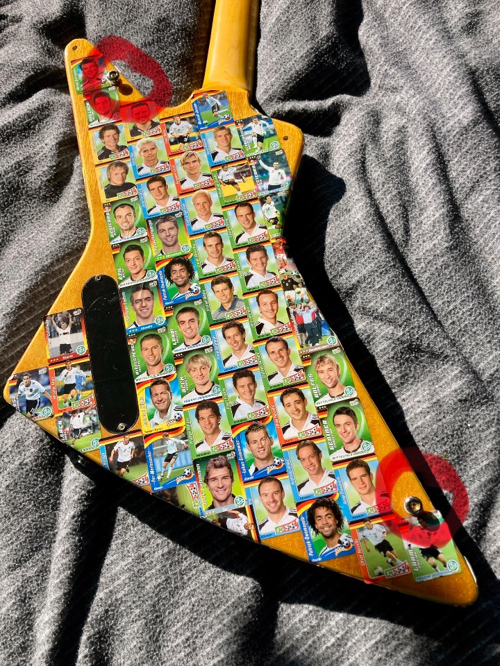

Vorab zu meiner Verteidigung:
Ich habe den Explorer Bass vor ein paar Jahren als schwer misshandeltes Fundstück aufgegabelt, da war die Hürde für weitere Eingriffe nicht so hoch. 🫣
Er wurde dann von mir mit den Gurtpins neu ausgerichtet.
Dabei habe ich den vorderen Gurtpin am unteren Horn montiert. Der Bass ist jetzt nurnoch bis zum 12/14ten Bund spielbar, weil der Gurt im Weg ist.
Den hinteren Grurtpin musste ich dadurch weiter nach oben setzen, damit der Bass nicht nach vorne kippt.
Das ist schon ein großer Eingriff in die Statik des Instruments, er spielt sich aber in allen Positionen super, unabhängig der Baugröße 😇

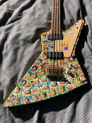

… hinten bin ich mit meiner Gestaltung noch nicht ganz durch. Da werden noch ein paar Aufkleber zurecht geschnitten…Vorne passt es schon ganz gut ☺️
Ansonsten sitzen da zweit LeFay PU’s mit ner passiven Richter JB Elektronik drin. Klingt MEGA!

Ich erinnere mich an Konzertmitschnitte aus den Siebzigern. Da wurde der Gurt gerne mal über das hintere Horn gelegt, damit er nicht nach vorne kippte. Deine Lösung find ich besser.👍
Sieht echt lustig aus. Darauf muss man erst kommen. Also die Sticker haha..
Frage mich ob das mit einem dickeren Bauch gut funktioniert,
aber wenn dann empfehle ich den Gurt mit Klebeband vorsichtig an die Stelle zu kleben, wo die Gurtpins hin sollen. Danach sehr vorsichtig gucken wie er hängt. Dann ersparst du dir mehrere Löcher an deinem teuren Sandberg Bass bevor du die richtige Stelle der Pins findest. Die Klebeband Mehtode nur mit Vorsicht genießen und nur, wenn die Pins hinten sind. Wenn du das an der Epiphone Stelle machst, dann reißt dir mit Sicherheit der Gurt weg. Aber so oder so Vorsicht bei der Klebeband Methode.

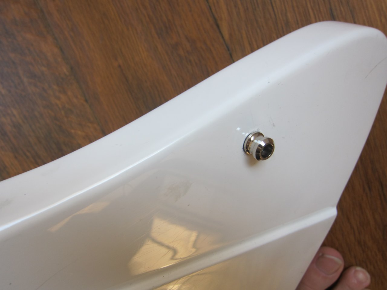

Wichtig ist imho, den hinteren Gurtpin so weit nach oben zu versetzen wie möglich. Ich habe ihn beim Ray'nBird hierhin versetzt:
Beim Pornbird sogar noch näher an die Kante (der hat da auch noch ein Shaping). Bei meinem Dingwall D-Bird ist er schon von Haus aus da.
Das macht echt den Unterschied.
Bei @TodesMichl s Spector-Bird war der Pin meiner Meinung nach noch nicht weit genug oben, war zwar besser als in Halsachse, aber immernoch nicht gut.
Das wäre mein Vorschlag. :-)

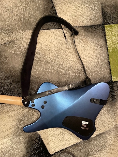

Ich hatte bei meinem Dingwall D-roc genau das selbe Problem. Ich hab dann einfach den Gurt vor dem hinteren oberen Horn rumlaufen lassen. Damit der Gurt dann auch in dieser Position bleibt, habe ich den mit einem Stck Lederriemen zusätzlich fixiert. Ist auf den Fotos gut zu erkennen. Durch diese Gurtkonstruktion trägt sich der D-roc nun bequemer als meine anderen Bässe.

Wow, das ist aber schon ganz schön aufwendig

Die Technik hab ich komplett verdrängt. Hat man ja damals paar mal gelesen, wenn es um die Kopflastigkeit beim Thunderbird ging.

Von den Hanuta Stickern hab ich auch noch welche auf einer Holzkiste, in der ich Kleinkram aufbewahre. Die älteren hier kennen die Spieler vielleicht noch.
