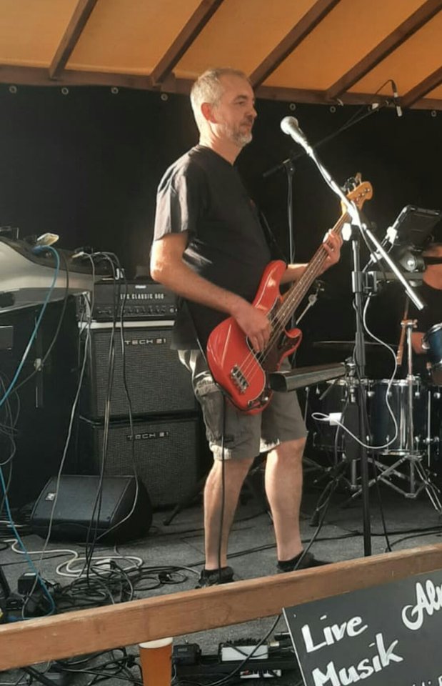

  • #364
Mein EBS Classic 500 durfte am Samstag zum ersten Mal zum Live-Gig mit.
Hat er toll gemacht. Hat einfach wunderbar geklungen.
Ich bleib bei der Kombi mit den Tech 21 Boxen.
Einziges kleine Manko:
Hab dem Mischer wahlweise den volumeabhängigen DI oder den DI vom VT Bass DI angeboten.
Er wollte dann lieber den vom Preamp. ;-)
Reaktionen: Talentfrei, Gunni, mrbass04 und 2 andere

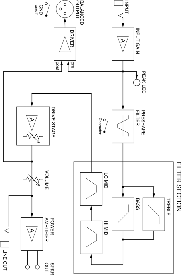

  • #367
Nanu. Laut Manual ist der DI-Out aber vom Master unabhängig.
Okay. Da hab ich mich wohl verhört. :rolleyes:
Aber irgendwas war doch....achja Signal ist vom Drive abhängig!
Letztlich hab ich den aber gar nicht verstellt.
Mal schauen, dem nächsten Mischer sag ich einfach nix davon. :D
Reaktionen: Gunni und fmm

  • #373
Es ist schon eine Zeit her, aber das Signal war meiner Erinnerung nach eher dünn/leise/mau ....
Konnte nicht widerstehen und hab den DI mal ausprobiert an der heimischen Proberaum-Gesangsanlage.
Erkenntnis:
Der DI pre-EQ geschaltet klingt ein ganzes Stück schwächer als Post-EQ.
Da muss man schon mit dem Gain nachregulieren.
Aber wenn, dann will ich den Drive-Rotz mit im Sound haben für das Publikum.
Pre-EQ klingt auch ein ganzes Stück langweiliger.
Kann es sein, dass der bei damals pre-EQ geschaltet war? @TomW
Reaktionen: TomW und fmm
