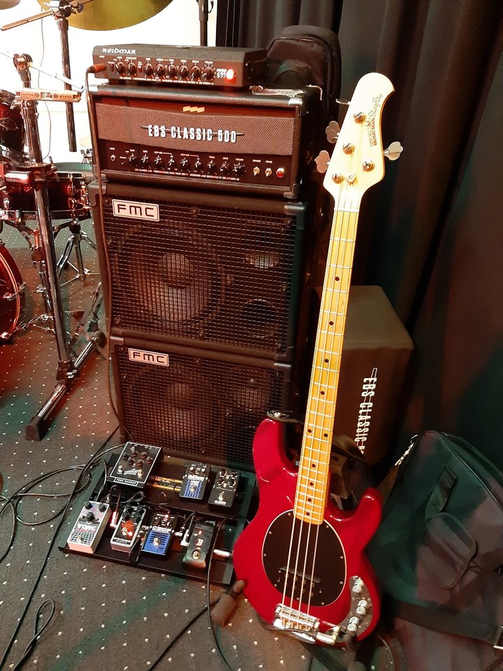

So ein bisschen darf ich jetzt auch in EBS-Enklave mitreden... allerdings ganz bescheiden mit dem aktuellen Multicomp und natürlich diesen genialen Flat-Patchkabeln (Premium-Serie, die goldenen) : In unserem Proberaum hatten wir oft Stress mit Klinkenkontakten, weil der Raum unbeheizt ist. Da musste ich früher bei den Rean-Steckern öfters mal drehen und hin und herstecken, da es sonst zu Rauschen oder Knistern kam. Da sind diese Teile VÖLLIG IMMUN ! Die Platzerparnis ist enorm. Ich habe ein Mini-Pedalboard, wo ich auf etwa 45cm Breite
Vong, Multicomp, MXR Phase90 Evh, Guma Antique, Guma Drive und nen Pitchblack problemlos untergebracht habe. Nix steht über die Kontur des Boards hinaus. Das Gator-Netzteil untendrun und das Ganze passt in eine kleine Umhängetasche. Bin mal gespannt, wie sich der Multicom als Austausch gegen meinen Pumpernickel so bewährt. Ich brauche jetzt einen Comp, der etwas mehr färbt und bei Bedraf auch ein Bisschen Schmutz mit einbringt. Der Pumpernickel ist ja Hifi-Clean bis zum Abwinken. Sicher der bessere Always On Compressor , aber ich benötige zur zeit eher ein Charaktertier und so bin ich durch einen Tausch mit haebbe58 an so ein neuwertiges Schätzchen geraten.
Reaktionen: Paulito und TomW

Die kompledde EBS-Paledde ;-)
Reaktionen: Bassmutant, StonerGreg, rootbert und 2 andere

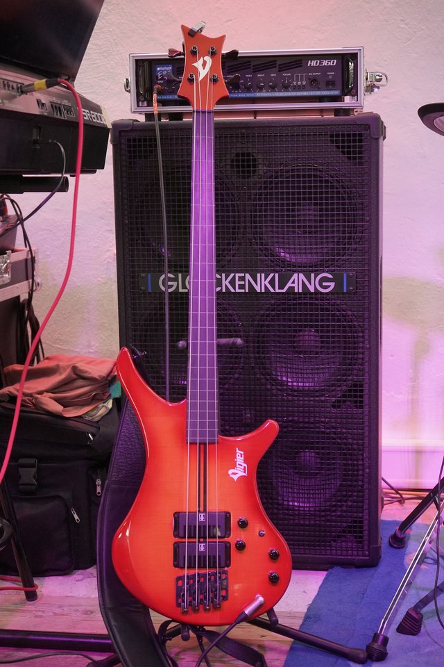

Moin,
na dann will ich mich auch mal hier eintragen. Ich spiele EBS amps seit Anfang oder Mitte den 90er, habe auch viele andere Sachen probiert, GenzBenz, Glockenklang, Aguilar, Markbass, aber irgentwie komm ich immer wieder zu meinen EBS amps zurück.
Gespielt habe ich Gorm (4x10er Combo), HD350, Reidmar750, Valvedrive, momentan spiel ich, HD360, Reidmar502, Classic60 combo, zwei Proline 2x10er, eine Neoline 2x10er, eine Neoline 4x10er, Octaver, Multicomp und Diverse Patch-kabel...
Falls jemand Interesse hat, ich würde eventuel meine Neoline2x10 gegen eine Neoline4x10 mit Wertausgleich tauschen.
Reaktionen: TomW
