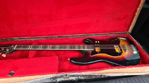

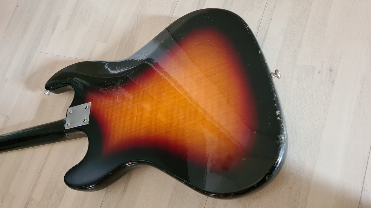

So, hab neue Bilder bekommen.
Was meint ihr? Zuschlagen oder eher nicht? Zum vor Ort anschauen isses leider zu weit (750 km).

  • #524
Das wär natürlich der Idealfall. :D

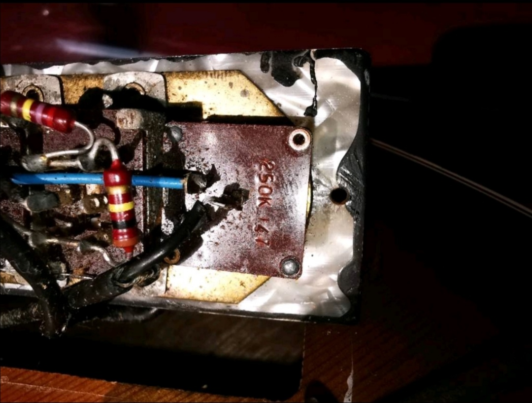

  • #525

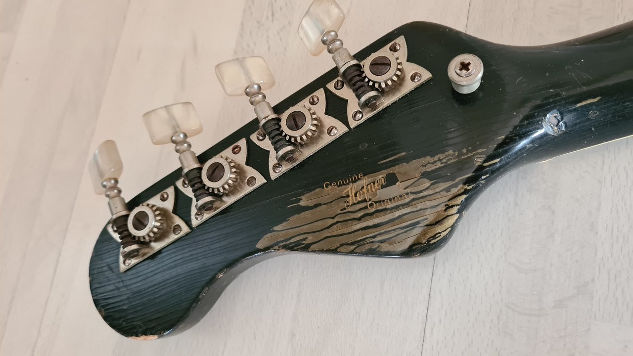

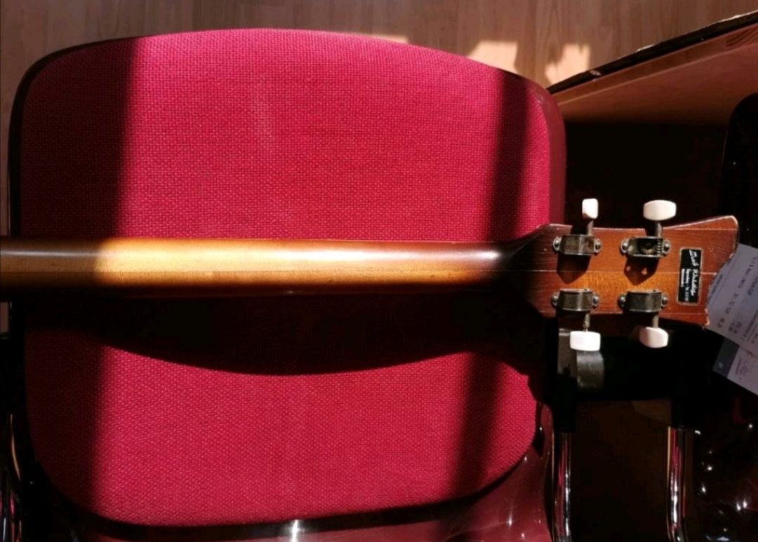

Wie die Poti codes bestätigen und der Stempel am Heel End schon vermuten ließ, ist es offenbar tatsächlich ein 67er, denn diesen "Made in Western Germany" Stempel gab es nur in diesem Jahr. Den einen Tuner wirst du möglicherweise austauschen müssen, denn die Kappe an den cliphouse Tunern ist nicht nur Staubschutz sondern auch Teil des Wirkprinzips. Die Kappe ist aus Federstahl und drückt die Schnecke gegen das Gegenrad, weshalb ihr Fehlen Probleme bereiten könnte. Vllt hat der Verkäufer sie ja auch noch, denn diese alten Kolb Tuner sind sehr schwer zu bekommen und dann auch meistens sehr teuer.
Ansonsten sieht der Zustand von den Bildern her mE ganz gut aus, was den Preis rechtfertigen würde. Die Modelle ab '67 mit den blade pickups sind zwar nicht ganz so gefragt wie die Vormodelle, da es für letztere aber inzwischen Reissue Modelle gibt, sind die mit den 513er Pickups in den letzten Jahren sehr stark in der Nachfrage gestiegen. Ich denke, man könnte es riskieren.

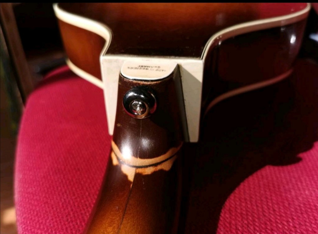

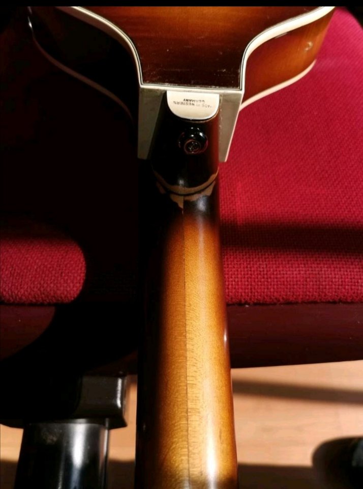

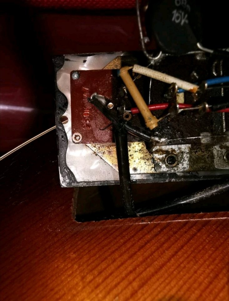

Die wichtigsten Bilder um den Bass zu beurteilen wären die von diesen Stellen.
Reaktionen: soundcity5150, French und Primus791
  • #528
Jo, der Bass kommt morgen. Bin gespannt. Vor allem wurde das Instrument auch "restauriert" für 350 Euro. Ich denke, man kann davon ausgehen, dass alles okay ist.
  • #529
Das war eigentlich auch meine Überlegung. Wenn gerade der Hals vom Gitarrenbauer neu eingeleimt wurde, sollte die Saitenlage - und damit Brückenhöhe und Halsschwebung - ok sein.

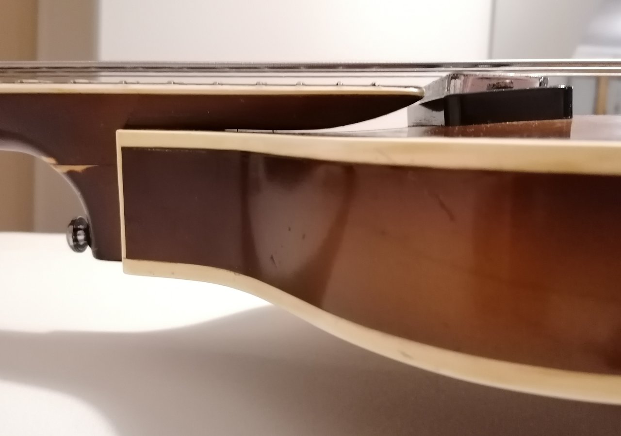

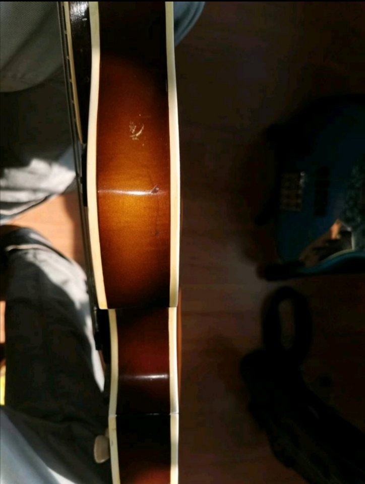

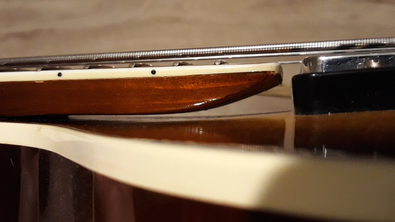

Update:
Hat mir meine Frau geschickt. Konnte noch nix genauer anschauen.
Die Halsneigung schaut aber irgendwie nicht soooo richtig aus.
Reaktionen: soundcity5150 und French

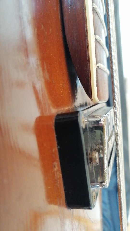

  • #532

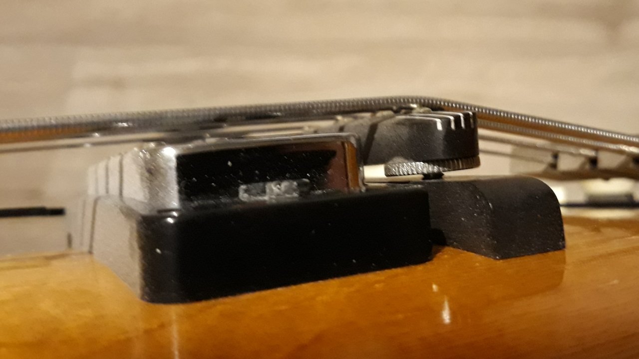

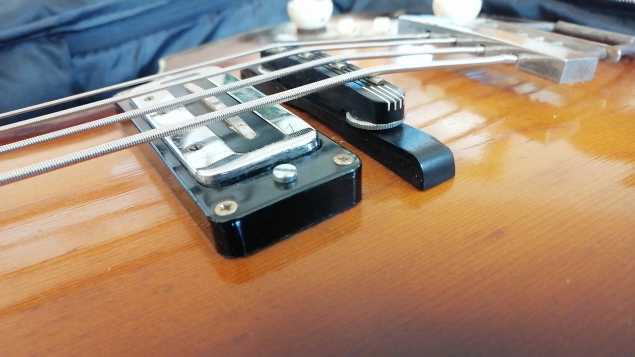

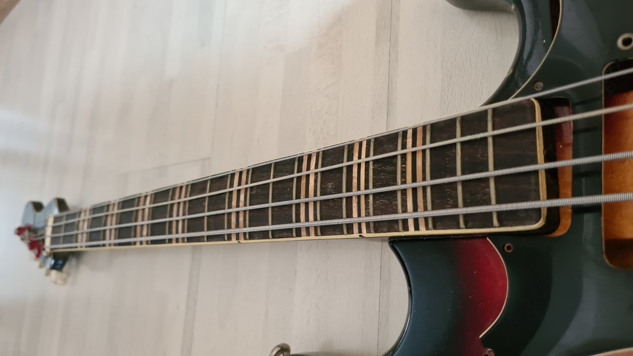

Update: erstmal Pyramid Flats aufgezogen und ausgiebig angespielt. Super Teil, bin absolut zufrieden.
Anbei noch ein Foto von der Halsneigung. Schaut doch ganz okay aus. Einzig den vorderen PU noch etwas nach unten schrauben, da man auf den Bünden 17 aufwärts nix mehr spielen kann, da die Saiten eben am Tonabnehmer aufliegt.

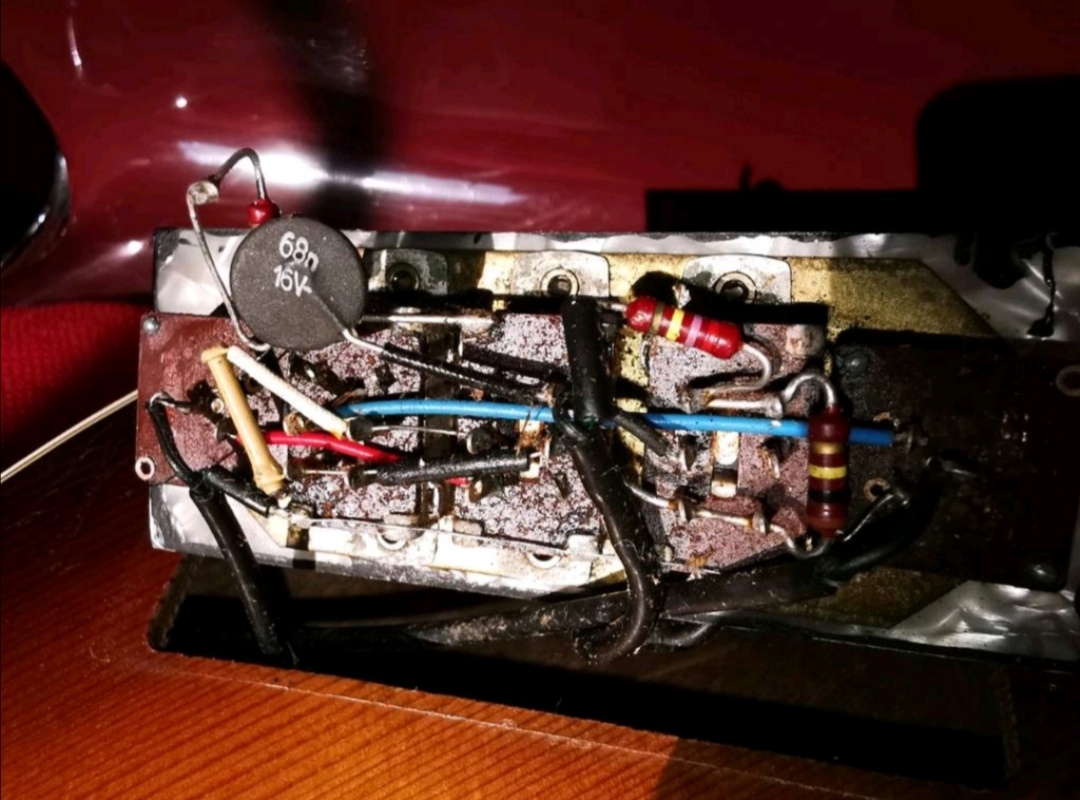

  • #533

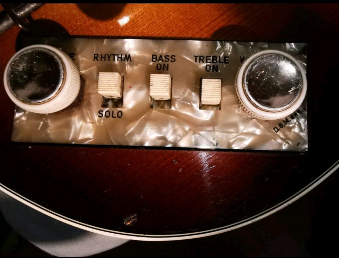

Eine Frage noch: ist das normal, dass der Bass nur "funktioniert" wenn der No Bass-Regler quasi auf Aus ist? Schieb ich den Schalter nach oben, ist nämlich Funkstille. :O
  • #534
Das ist das Besondere an der Höfner-Schaltung:
Wenn "Bass" und "Treble" beide gleichzeitig auf "On" stehen, kommt nix (da bei "Bass On" der Treble-Tonabnehmer abgeschaltet wird und vice versa - also beide auf "On", sind beide aus)... |)

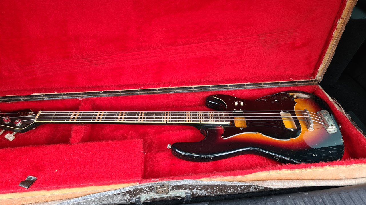

  • #536
Hi,

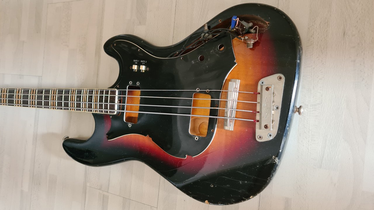

Ich habe heute eine alten Höfner Bass bei mir um die Ecke gekauft.
Bei dem Preis musste ich zuschlagen.
Vllt konnt ihr mir mal bei der Orientierung helfen
Es ist wohl ein 185er mit drei Potis und den H513 B PUs.
Ich finde diesen Bass aber mit diesem Setup kein zweites Mal im Netz.
Die Zahl auf den Potis endet übrigens mit 70. Heißt das nun, dass er aus 1970 stammt?
Was habe ich da gekauft?
Aktuell braucht der Bass noch etwas liebe. Alle Teile sind vorhanden und müssen noch zusammen gesetzt werden.
Ggf. werden die PUs neu gewickelt, je nachdem wie sie klingen, wenn ich die ganzen Kram mal zusammen gelötet habe.
Pickguard muss neu. Gibt es soetwas irgendwo oder muss ich mir da eines selbst aus nem Rohling schneiden?
Vielen lieben Dank schon mal.

  • #537
Wenn es noch die alten Preh Potis mit der Pertinax Platte sind, zählt als Jahresangabe nur die letzte Ziffer. Da diese Potis aber über mehr als zehn Jahre verwendet wurden, gibt es bei der Altersbestimmung Überschneidungen, weshalb man dann bei der letzten Ziffer auch die anderen Merkmale des Instrumentes heranziehen muß, um festzustellen, ob es zB in diesem Fall aus der Produktion 1960 oder 1970 stammt, was aber iaR nicht schwer ist.
Das Modell gab es sowohl mit den 511er Pickups als auch dann ab 1967 mit den 513ern.
Neu gibt es das Pickguard mW nicht, also entweder selbst sägen, anfertigen lassen oder gebraucht kaufen.

Hi,
in der Tat scheint es der mit dem 513er PUs zu sein, den du oben verlinkt hast, lediglich it Freds. Ich mache hernach noch mal bessere Fotos.
Es gibt keine Seriennummer auf der Kopfplatte (vermutlich also kein Re-Import).
Ich bin mal echt gespannt, wie sich der Kollege spelen lässt. Vom ersten begrabbeln (ohne Pickguard, PUs usw. ) schon mal recht geil. Die Saitenlage ist richtig schön tief und der Hals nicht verzogen :great:
Da ich am liebsten den alten Vintage-Koffer auch erhalten möchte (der Bass passt da richtig gut rein, da der Koffer genau für diesen Bass gemacht wurde), habe ich mich erstmal da dran gemacht diesen zu restaurieren. Bilder folgen, falls gewünscht.

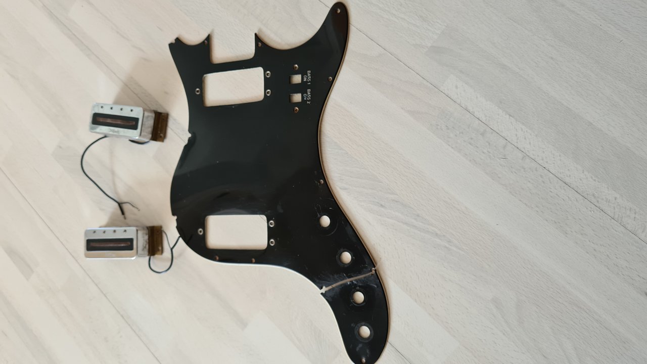

  • #540

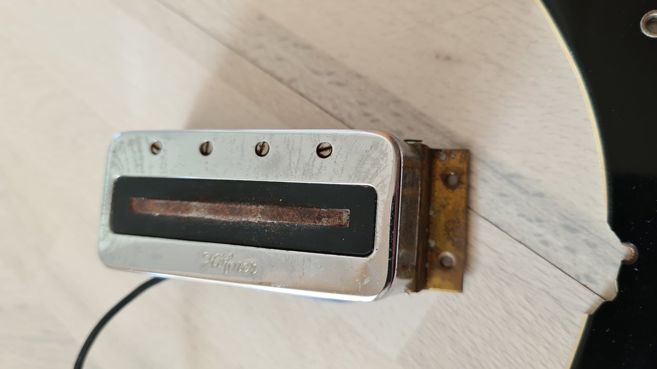

Hi,
Hier mal Fotos vom Bass
Ich habe mich entschieden das original Pickguard zu verwenden (natürlich repariert). Die Beschriftung am den Schaltern werde ich so nicht mehr hinbekommen deshalb nehme ich das original und versetze lieber ein paar Schrauben wo sie ausgebrochen sind.
Außerdem habe ich keinen zweilagigen Pickguard Rohling gefunden.
Hab das gute Stück heute mal sauber gemacht und schon etwas gelötet.
