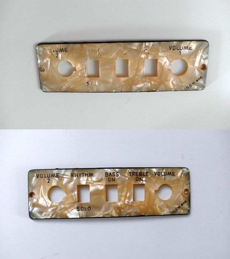

Hab mal die Beschriftung an der Kontrollplatte des 1964er Club-Bass' aufgefrischt. Anscheinend hat der Vorbesitzer die Schaltmöglichkeiten intensiv benutzt... bei meinem '69er Violinbass ist die Schrift noch fast wie am ersten Tag... ich spiele den halt immer auf der gleichen Schalterstellung und nutze die daher nie (ab). :)
Reaktionen: olbass, Moulin und Mecki
  • #492
Das nenne ich mal 'ne saubere Handschrift. Mit was machst du das?
  • #493
Mit einem Pentel Fineliner. Ich hab einen 0,1er verwendet, der passt genau in die vorgestanzten Rillen... insofern würde ich mir das Kompliment mit der Handschrift gerne anziehen, aber tatsächlich muß man nur der vorhandenen Kontur nachfahren. Falls man doch mal drüberrutscht, kann man es mit einem Alkohol-getränkten Tempo entfernen, wenn man es möglichst zeitnah macht.
Den Fineliner gibt es sogar noch in 0,05mm Stärke... handelsübliche Fineliner von Edding oder Staedler haben iaR 0,8mm Strichbreite (also mehr als 10 mal so breit), damit klappt es eher nicht.
Reaktionen: Moulin, Baterista und ollo
