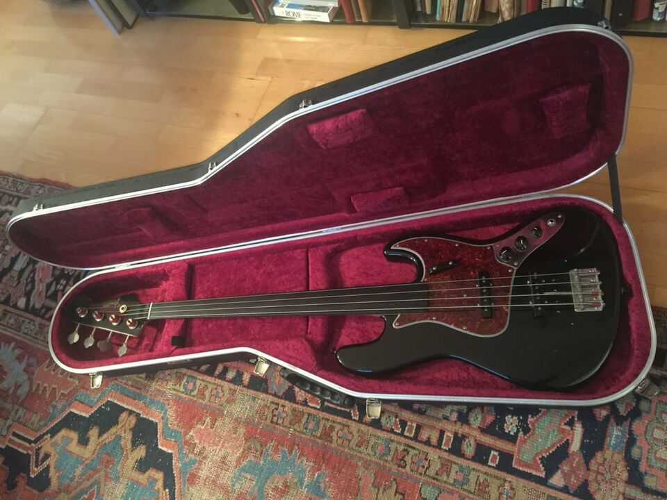

Lange, lange hab ich den Bravewood von @jaco1972 bewundert, ihn dazu befragt und bin dann an 2 Dingen gescheitert:
Das eher hohe Gewicht und dem Kaufpreis...
Also, ich habe einfach mal das Verkaufbild aus meinem Poesiealbum genommen, ich denke, das geht doch klar, oder nicht @jaco1972?
Der Bass ist optisch MEGA

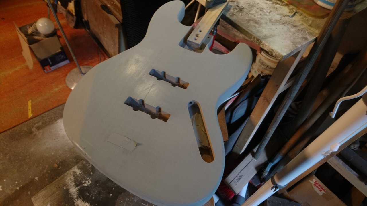

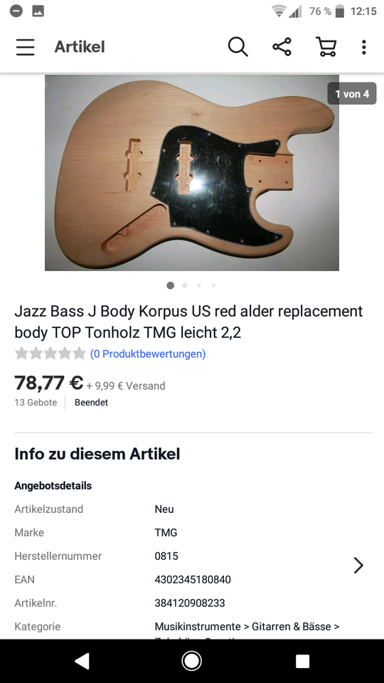

Und 2,2 KG Erle zum sehr netten Kurs
Reaktionen: hui, claudio, BergiaBurns und 2 andere

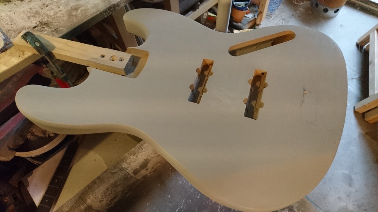

Aus einem anderen Projekt hatte ich noch graue Grundierung von Boston da. Das Zeug ist meiner Meinung das Beste, wo gibt (LOL). Es kommt in einer großen Dose, ist billiger als anderes und trocknet schnell.

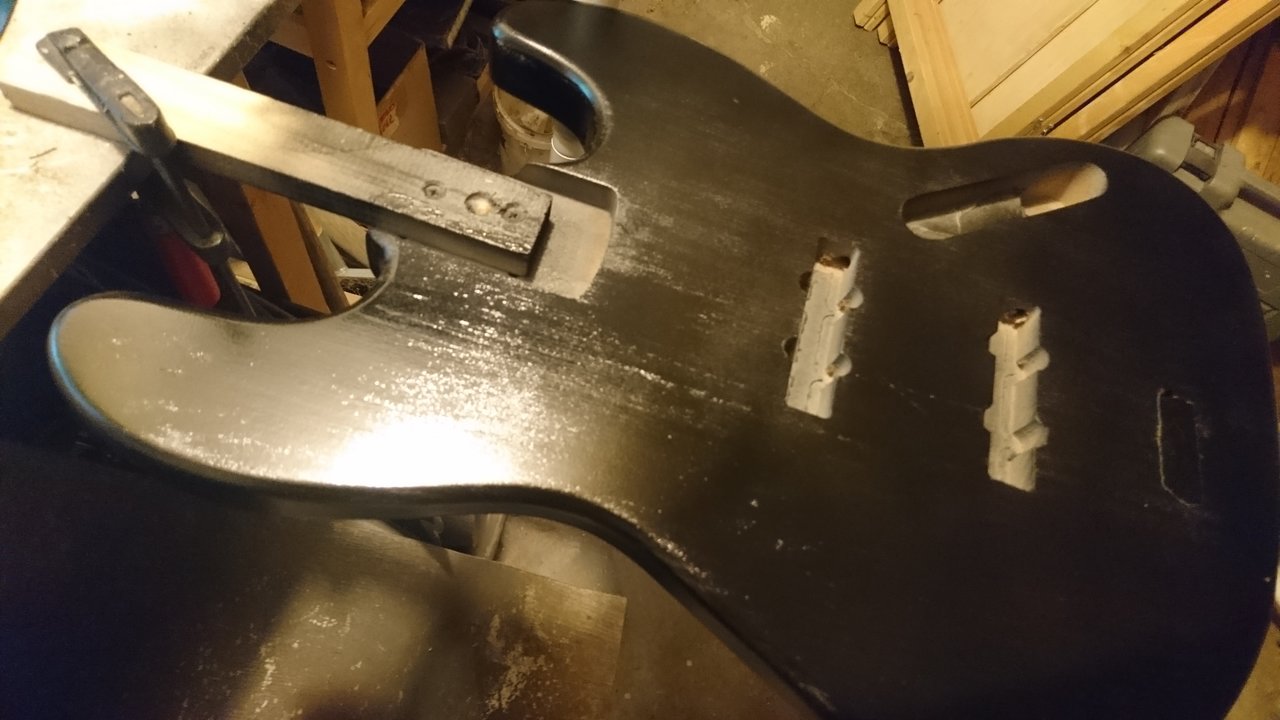

Nach einem Tag trocken und dann mit 800er Schleifpapier nass, dann kommt das Schwarz..
Ich will anmerken, dass ich hier von Anfang an die Resteverwertung im Sinn hatte und nicht die perfekte Lackierung.. Für einen guten Unterbau sollte man den Body schon gut glatt schleifen, ich glaub nicht, dass der oft zitierte 240er Schliff für ein extrem gutes Ergebnis als Startwert reicht. Ich würde da auch mindestens 600er Schliff empfehlen, sonst kann man die Längstrillen vom Hobeln erkennen. Das hab ich schon bei den TMG Bodies so gehabt, aber auch bei den Dr Parts Bodies. Hier wollte ich die Streifen haben.
Das Schwarz ist ebenfalls von Boston, es ist sehr dunkel mit vielen Pigmenten..

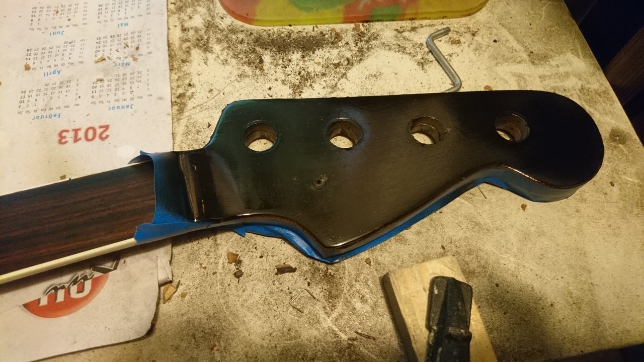

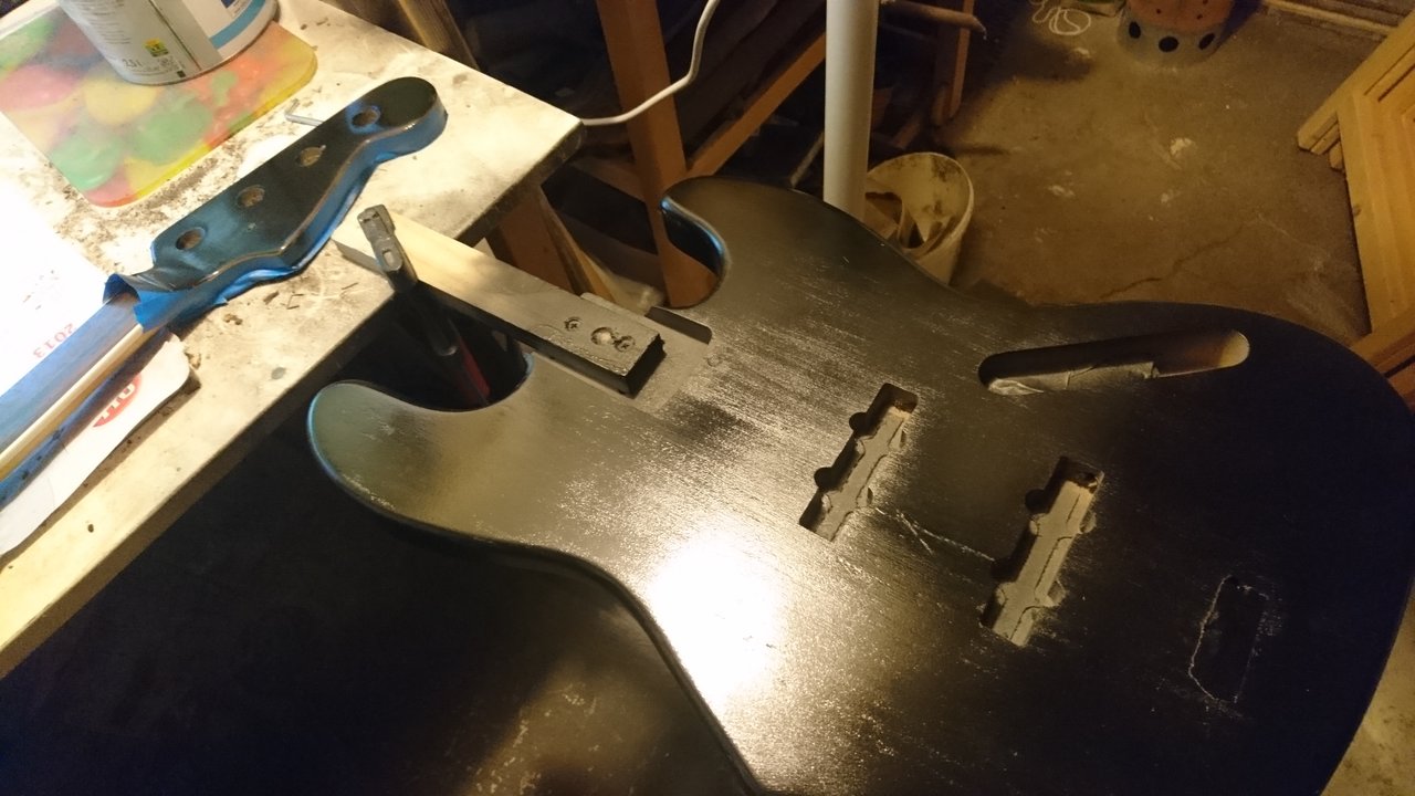

Headstock..

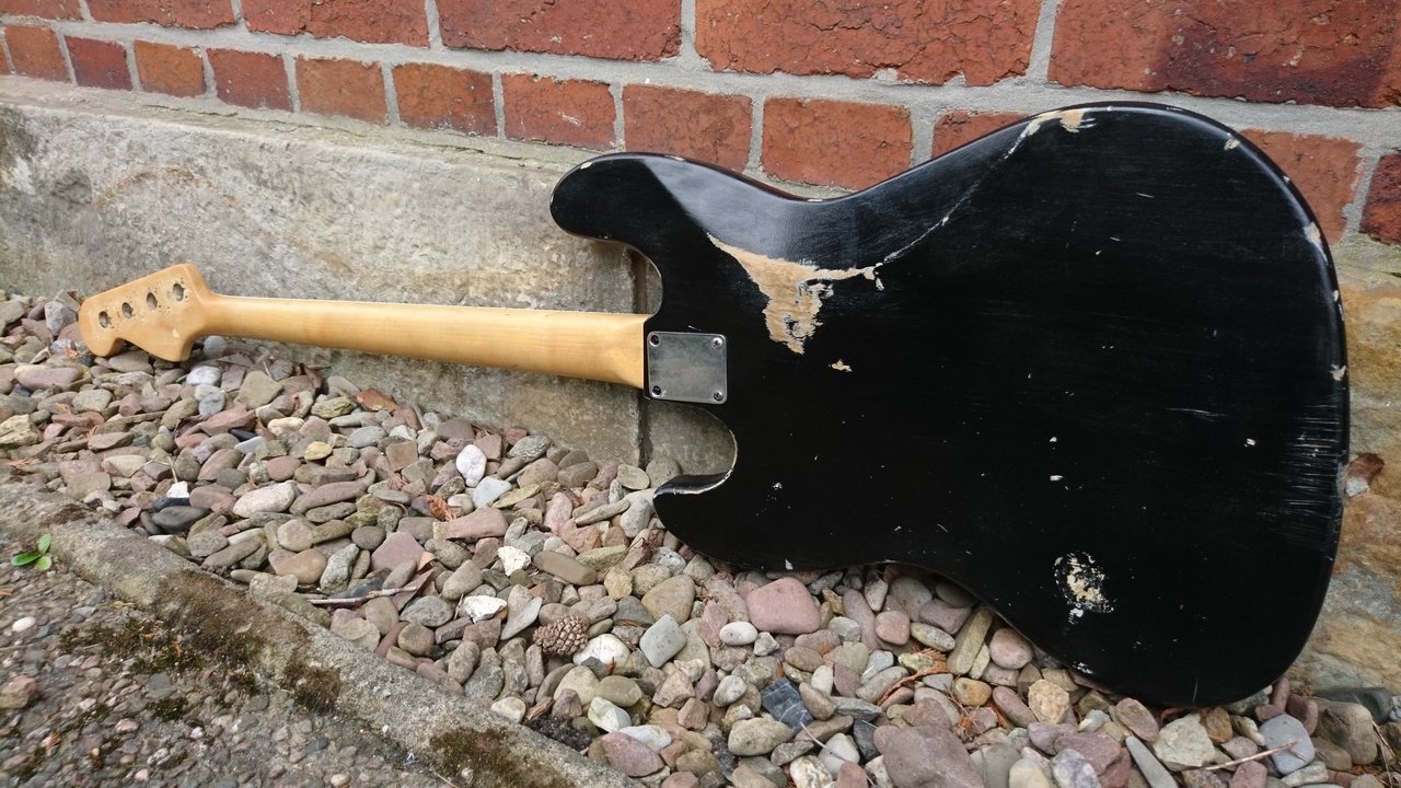

Relic...
Edit: Hat keiner die kleine Holz-Tasse entdeckt?
Mein Sohn hat mir beim Relic zugesehen und dann mit seiner SpielSenseo Papa nen Kaffee gebracht....
Reaktionen: cwegy, claudio und StonerGreg
  • #16
Ich benutze ein kleines Set Ziehklingen, ein Skalpell und ein alte Trapez Klinge.
Ich mach das Relic gerne ein paar Tage nach dem lackieren, da ist der Lack noch nicht übelst hart. Es gibt aber auch genügend ager, die es erst nach 10 Tagen machen, wenn der Lack endfest ist..

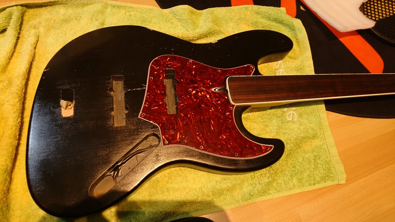

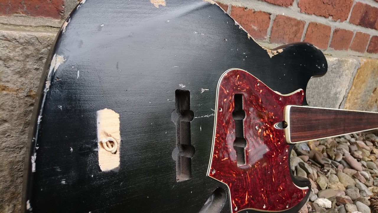

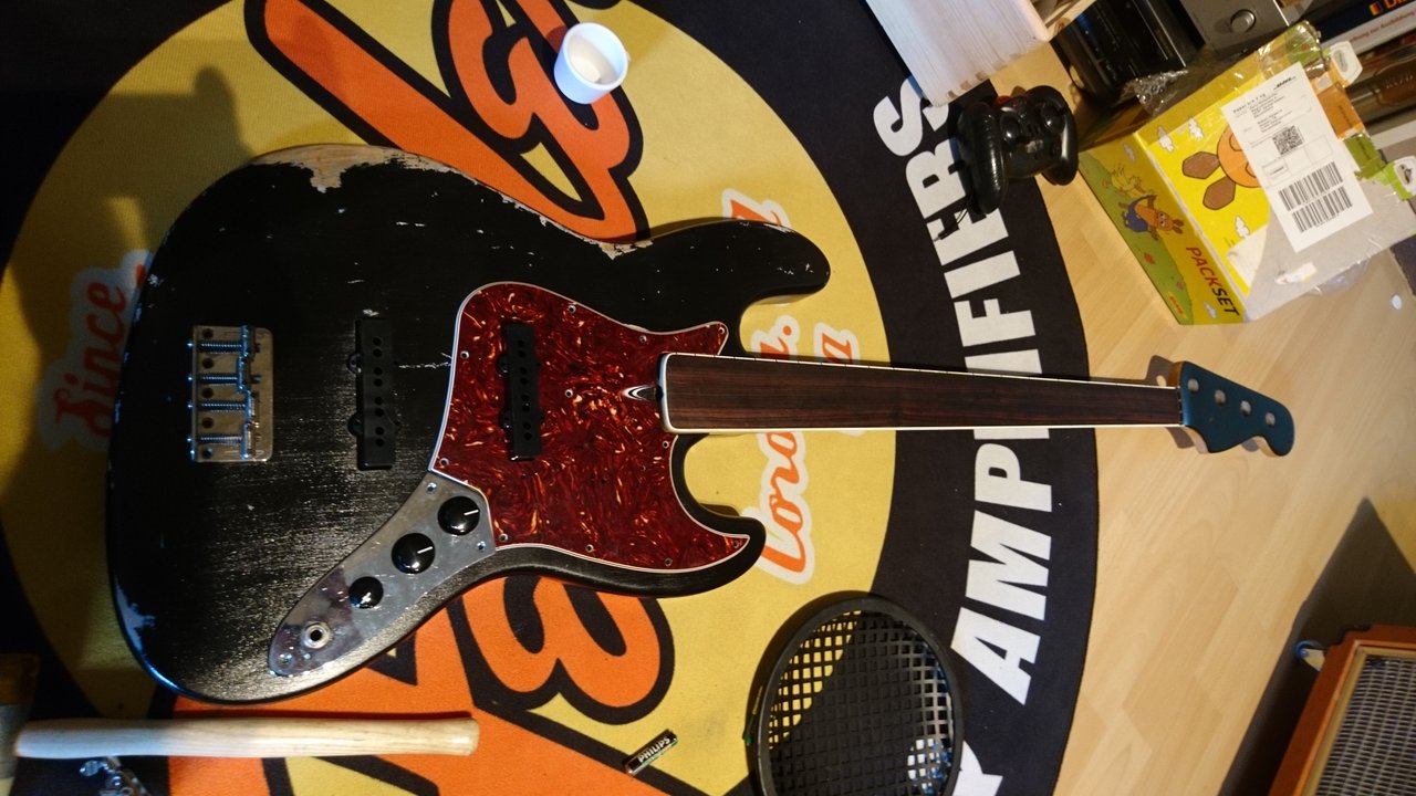

Probeaufbau...
Wie immer zeigen sich die Probleme.
Die Halstasche ist 63,5mm, der Hals gute 62mm. Die Pickupfräsung für den Neck Pickup war ungenau, Pickguard und Control Plate passen nicht gut. Hals Löcher müssen neu gemacht werden..

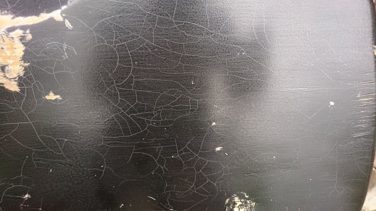

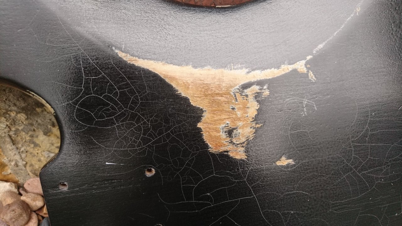

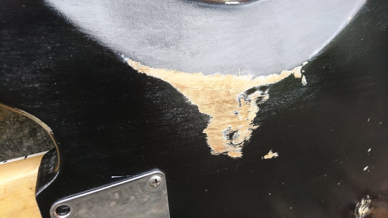

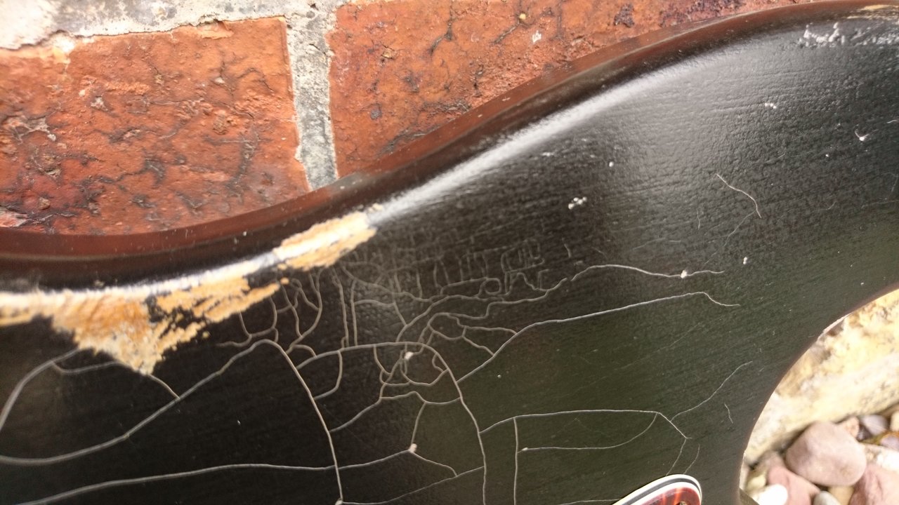

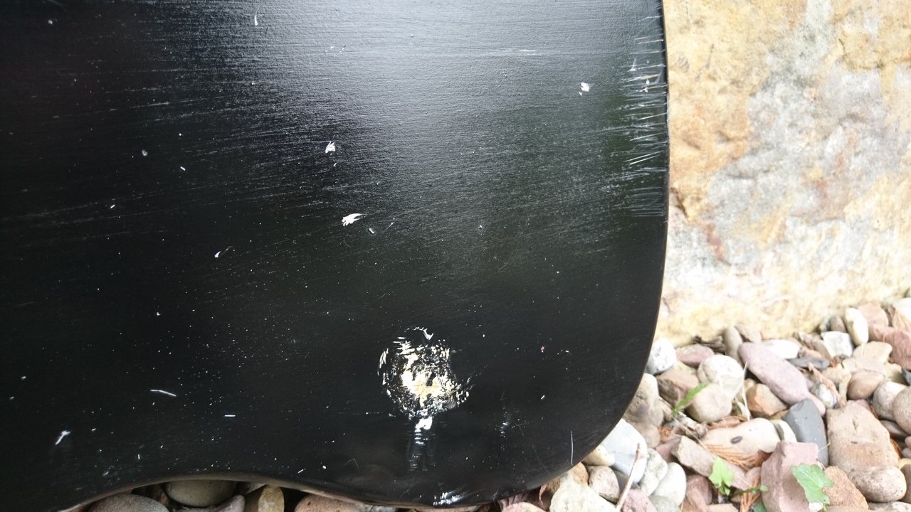

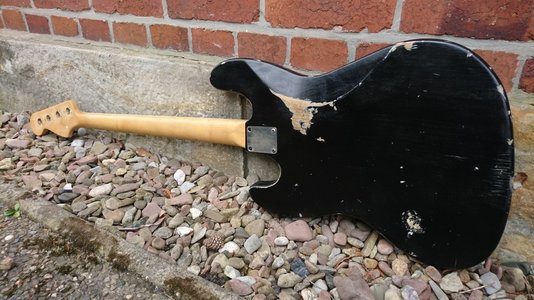

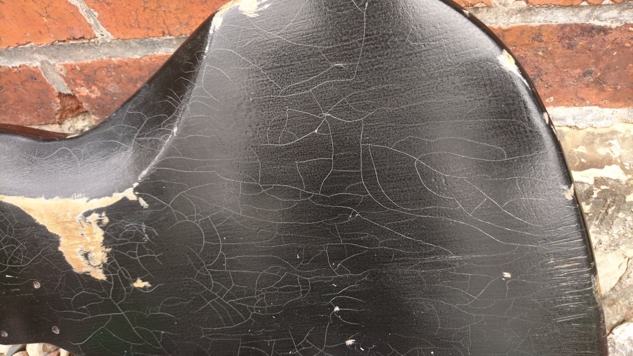

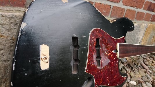

Also mußte ich erst mal ein paar Tage warten, bis der Lack getrocknet ist, dabei zwischendurch noch das blanke Holz einfärben und immer wieder raus in den Garten und rein ins Haus. Ich habe gemerkt, dass der Lack am Body so am schnellsten trocknet. Danach ging es schon mit dem wheatherchecking Lack vom Gitarrenbastler los : eine dünne Schicht drauf, warten bis die Schicht staubtrocken ist, dann leicht schleifen mit einem 1200er Pad, dann wieder eine Schicht Lack. Nach 2 Schichten geht es dann vor den Augen los mit dem Rissen.. Man kann es auch zusätzlich mit Kältespray machen, oder was auch geht, mit nem Fön erhitzen und dann eine Kältekompresse drauf. Oder crushed Eis.. Im Sommer, bei 30 Grad geht es sehr gut mit dem Body inne Sonne stellen, dann das crushed Eis drauf... ..
Reaktionen: Jost Halenta, StonerGreg und claudio
  • #20

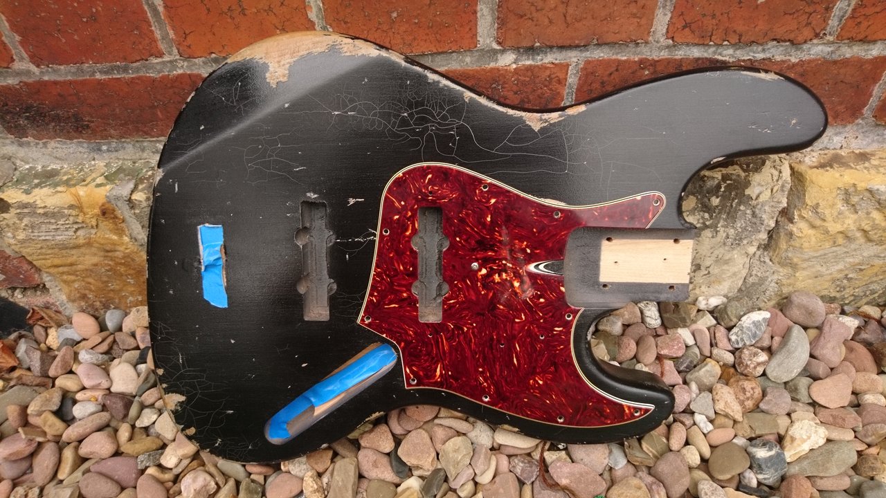

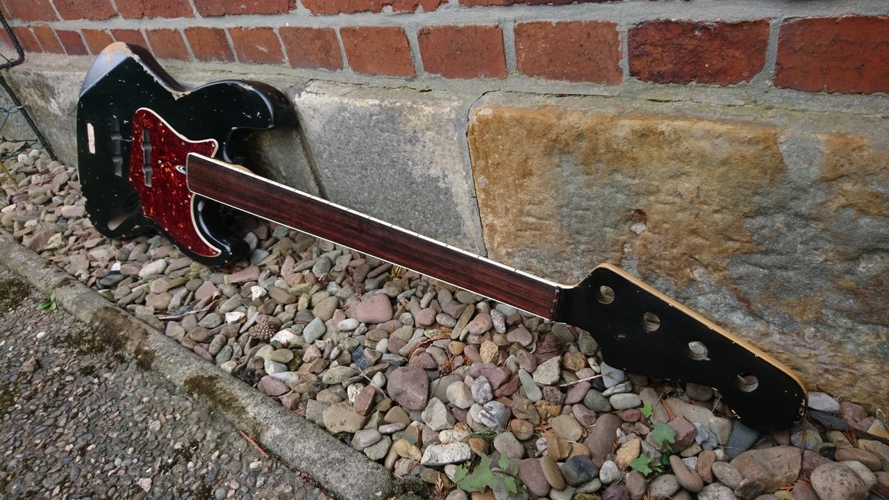

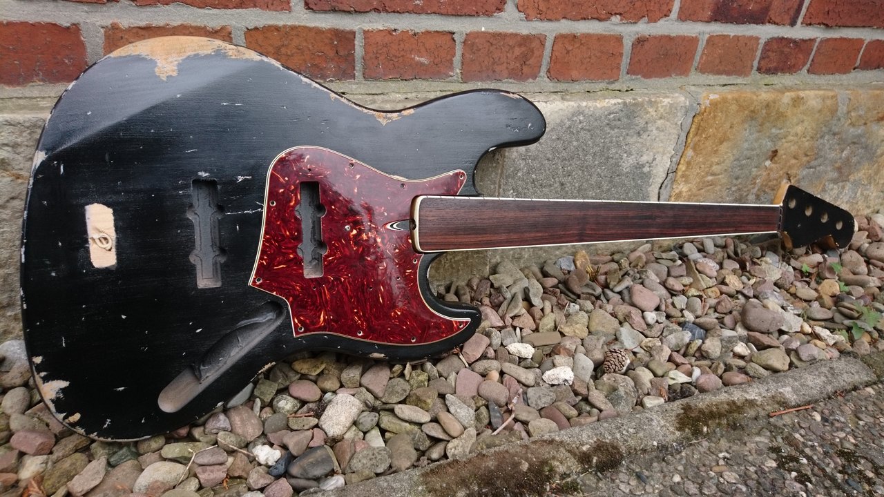

Das sah dann so aus. Wer die Linien bei einem Farbigen Body betonten möchte, nimmt Asche mit Schwarzen Tee gemischt und reibt es auf den Body, oder gelbe ÖlFarbe oder notfalls nen Filzer.. Verreiben, abputzen, tada...
Hier könnte man bei schwarz gut auch graue Acryl Farbe nehmen.. Da ich aber ne Graue Grundierung habe, sieht man die jetzt. Fender* nimmt bei relic keine Grundierung, so bei Flea und roadworn. Die machen Dreck in die Ritzen..
Franchin und Co machen ja gern nur die Cracks in den Klarlack, also machen die viele Schichten davon drauf und benutzen die Hitze Kälte Methode. Im Klarlack sind die Sprünge meist kleiner...
